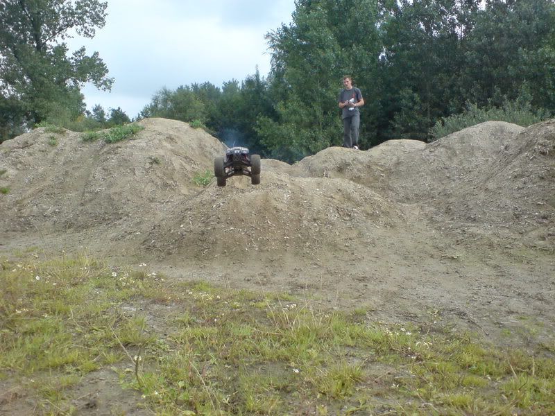

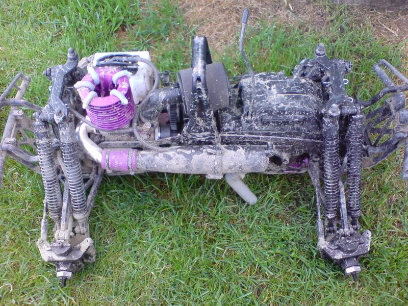

Heb -zoals gezegd- vandaag men savage goed af gebeuld, hier enkele foto's
De tuinslang heb ik niet (durven?) gebruiken achteraf, maar enkel met men compressor en daarna alles goed terug ingesmeerd.
Hoe hard ik ook sprong, hij wou maar niet kapot, zelfs door plassen rijden blijkt geen probleem te zijn, en heb dus geen schade gereden.
Ps: ik ben de persoon op de foto's niet, ik was de cameraman (ale gsm-man eerder)
Kijk, zo hoort een Savage er dus uit te zien. :thumbsup: Mooi dat je geen schade hebt gereden. Ik heb dat ook wel eens bewust geprobeerd, was me toen ook niet gelukt. Meters hoge sprongen gemaakt, flinke buitelingen maar er wou maar niets stuk :mrgreen:
