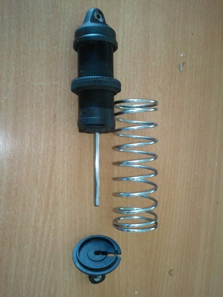

@ caretaker
Weet je ook of ik onderdelen voor die shocks kan kopen, die ik een poosje geleden van je heb overgenomen ?
Er is een pootje afgebroken :(
@Mikebike, nee helaas nog geen tijd gehad om in te rijden. Hij staat dus nog mooi nieuw te bpronken op zolder.
@Shogun, Hij heeft het over de verlengde chassisplaten. Dan heb je idd minder snel de wheelybar nodig.
Voor de shocks zou jekunnen kijken of ze bij Innovativerc.co.uk de losse shafts verkopen. Die maken ze onder eigen naam maar ze zijn als het goed is precies dezelfde maat..
is wat duidelijker denk ik
Yup gevonden wat ik zocht thx voor de link.
