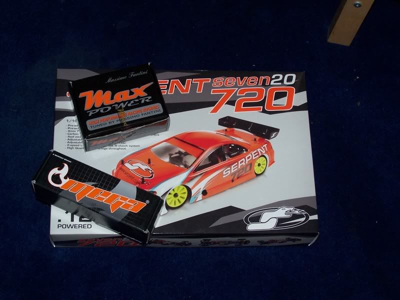

Maar heb maar wat nieuw spul gekocht voor aankomend seizoen;
Chassis al gepolijst
nu maar rustig gaan bouwen en wachten tot me nieuwe servo's binnen komen want die waren niet leverbaar. :(
En de andere 720 schoonmaken en in zakjes opruimen enzo want dat wordt de reserve auto.
