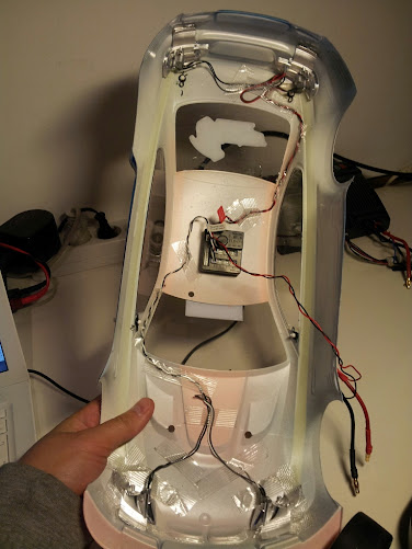

Vraag mij eigenlijk af of de lichtset erg nadelig zal zijn voor de wegligging. Volgens de beschrijving moet je de lichtset aan het dak bevestigen, dus dat maar even gedaan. Afijn gelukkig hoeft het allemaal niet superhard te gaan hoop echter wel rond de 13 seconde uit te komen.

de binnenkant van de kap.
