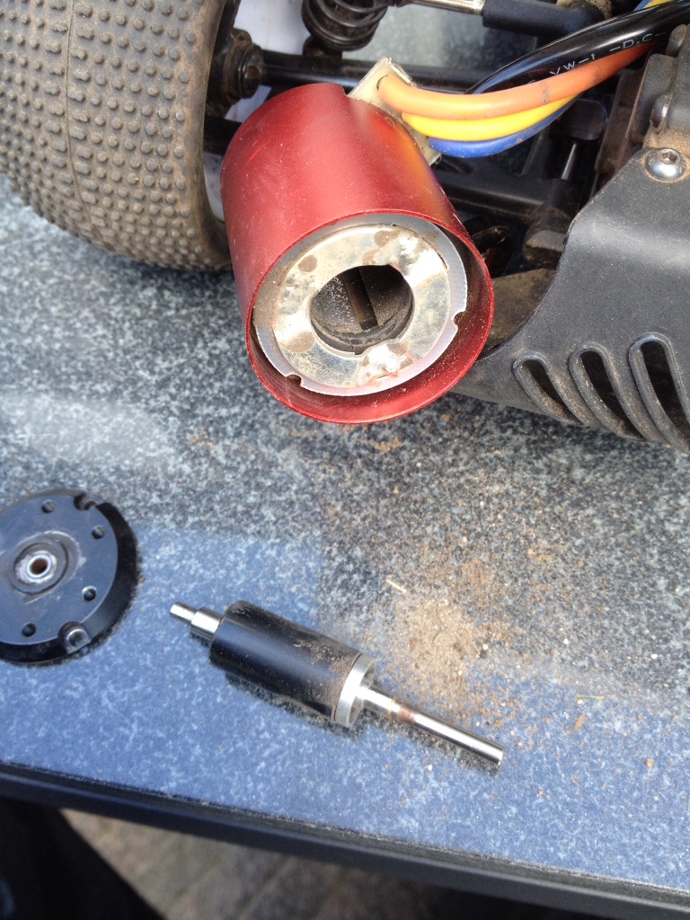

M'n auto ging wel steeds rauwer klinken opeens, dus maar eens op onderzoek uitgegaan. Kogellagers van m'n motor zijn aan gort helaas. Maar eens nieuwe monteren, en het open lager aan de achterkant afplakken met een sticker (lager ligt een stuk verdiept t.o.v. achterkant motor, en helaas gebruiken ze altijd ZZ-afdichtigenen...
Ik ga het wel met een sticker proberen... Waar kan je het beste lagers vandaan halen, vind ze vaak aardig aan de prijs. En zijn het echt specifiek "high speed" lagers? Ik ken alleen verschillende spelingsklasses, C3/C4/C5...
