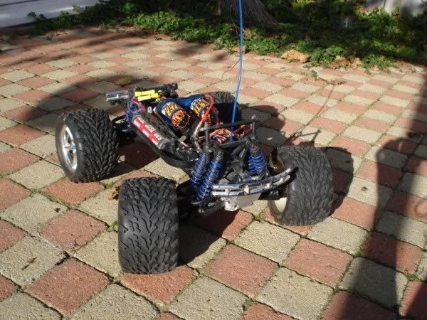

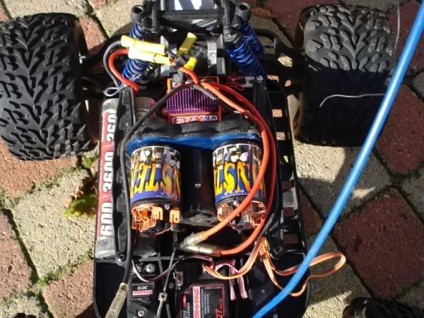

Zo...onderdelen zijn alweer binnen gelukkig
Snel alles erin gezet, alleen zo nog even alles solderen
Vering is echt een stuk stugger...Krijg je auto eigelijk niet meer met de skids tegen de grond :)
Pics:
Motoren, Met daartussen de oude, iets kleiner dus
Totale pakketje
Alles ingebouwd
Totaal plaatje
Motortjes
Vanavond solderen en dan eens uittesten :D

Moet toch het een en ander veranderen
Motortjes:
Ik heb het idee dat de motortjes té vroeg té snel willen draaien waardoor elke keer na een paar minuten rijden de tandwielen van de motoren los zitten
Voor de rest doen de motortjes het super, de top snelheid ligt nu denk tussen de 45 en 50 km/u :)
Alleen tandwielen veranderen wordt wel lastig:
*Grotere tandwielen - Trekt minder snel op en hogere top, regelaar wordt dus meer belast en misschien net dat beetje te veek
*Kleinere tandwielen - Trekt sneller op en top ligt minder hoog, Goed voor de regelaar maar dan heb je helemaal dat de tandwielen los gaan
Ik zal het een en ander nog een uit proberen

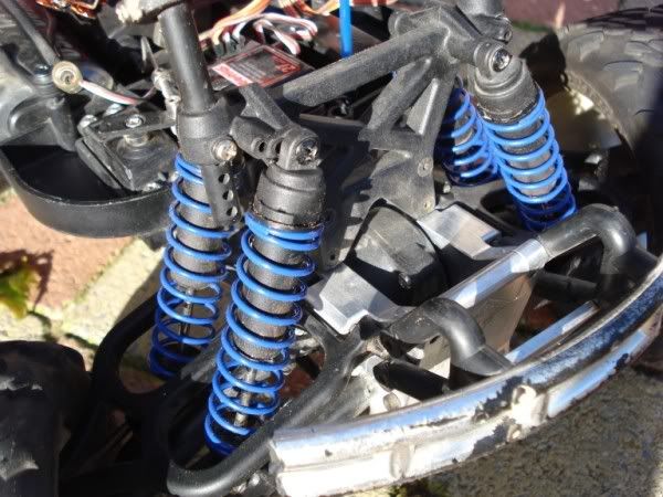

Vering:
Ik ben er achter dat deze dus te stug zijn, wegligging werd een stuk minder en kon niet meer remmen.
Ik ga nu 4 rode en 4 blauwe gebruiken om een tussen weg te maken.
Met springen zijn de 8 blauwe wel ideaal, zakt een stukje door de vering en komt daarna mooi terug :)
Het is zeker niet normaal dat je tandwielen los op de as gaan zitten.
Dit heeft een andere oorzaak dan dat de tandverhouding anders is.
Zet je de made-schroef wel met blauwe loctite vast?
Dit moet je namelijk zeker doen. Ik zet alle metaal op/in metaal verbindingen vast met blauwe loctite.
Ik rij met een Novak 6,5 turns brushless motor (op 14cellen)en daar is nog nooit het tandwiel van losgelopen ondanks de grote trekkracht van deze motor. (bij half-gas in de 2e versnelling gaat hij nog achterover)
grt,
Eric.
Yep, eens met eric, kan nooit aan de tandwielverhouding liggen. Zijn de assen van die nieuwe motoren misschien iets dunner waardoor het nét niet past? Dan is het logisch dat de tandwielen loslopen. FF controleren met een schuifmaatje. Ik zet de tandwielen niet vast met loctide en ze lopen nooit los.
Opgezocht,
Dat de tandwiel boring maat (asmaat v/d standaard motoren v/d E-maxx) is 1/8" (inch) of 3.17mm.
Kijk eens wat de asmaat van je nieuwe motoren zijn. Miss dat daar een verschil inzit.
Eric.
Assen zijn precies hetzelfde, zou ook wel raar zijn anders want ze adviseren om de standaard tandwielen er eerst op te zetten
Ook schuiven ze er mooi op zonder spelling.
Ik heb nog een set tandwielen liggen, zal die er een opzetten, deze zitten er alweer een jaar op
Ik gebruik meer dan zat Loctide (243, die blauwe jah)
Ik zal ook eens kijken wat er gebeurd als ik de spur nog iets losser zet
