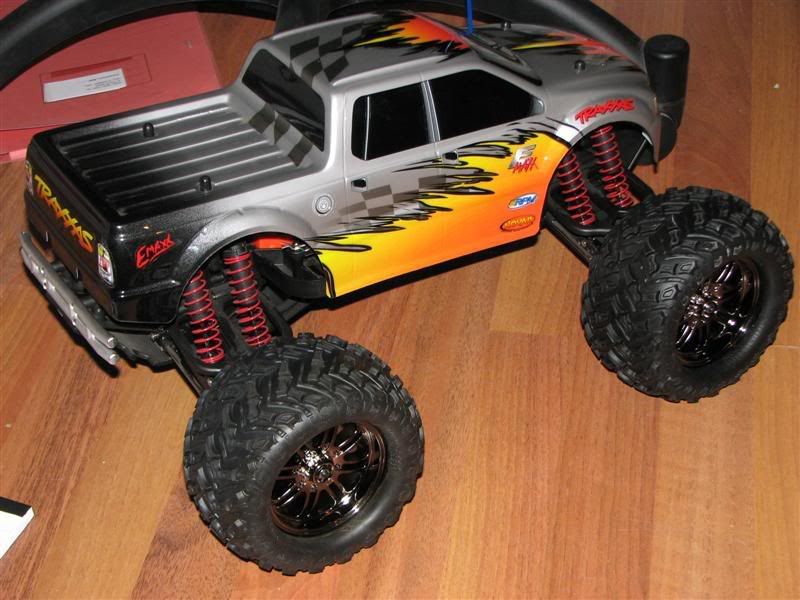

vandaag de deans stekkers binnengekregen en aan de esc en accu's gesoldeerd en kon het toch niet laten om even snel wat foto's te maken ook al is de auto nog niet af. D auto heeft aan 1 kant maar draagarmen en vering....daarom ook foto's van 1 kant. De wielen zijn wel goed te zien en zien er erg goed uit..al zeg ik het zelf...
Oeh...wat een mooie velgen en banden
Ben benieuwd naar de rij-eigenschappen :wink: .

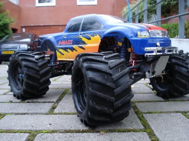

Bah wat istie van jou schoon! :lol:
Don't worry Ruskenhunter, zo ziet ie er al niet meer uit hoor!
Op deze foto was zojuist van alles "getransplanteerd" 8O
