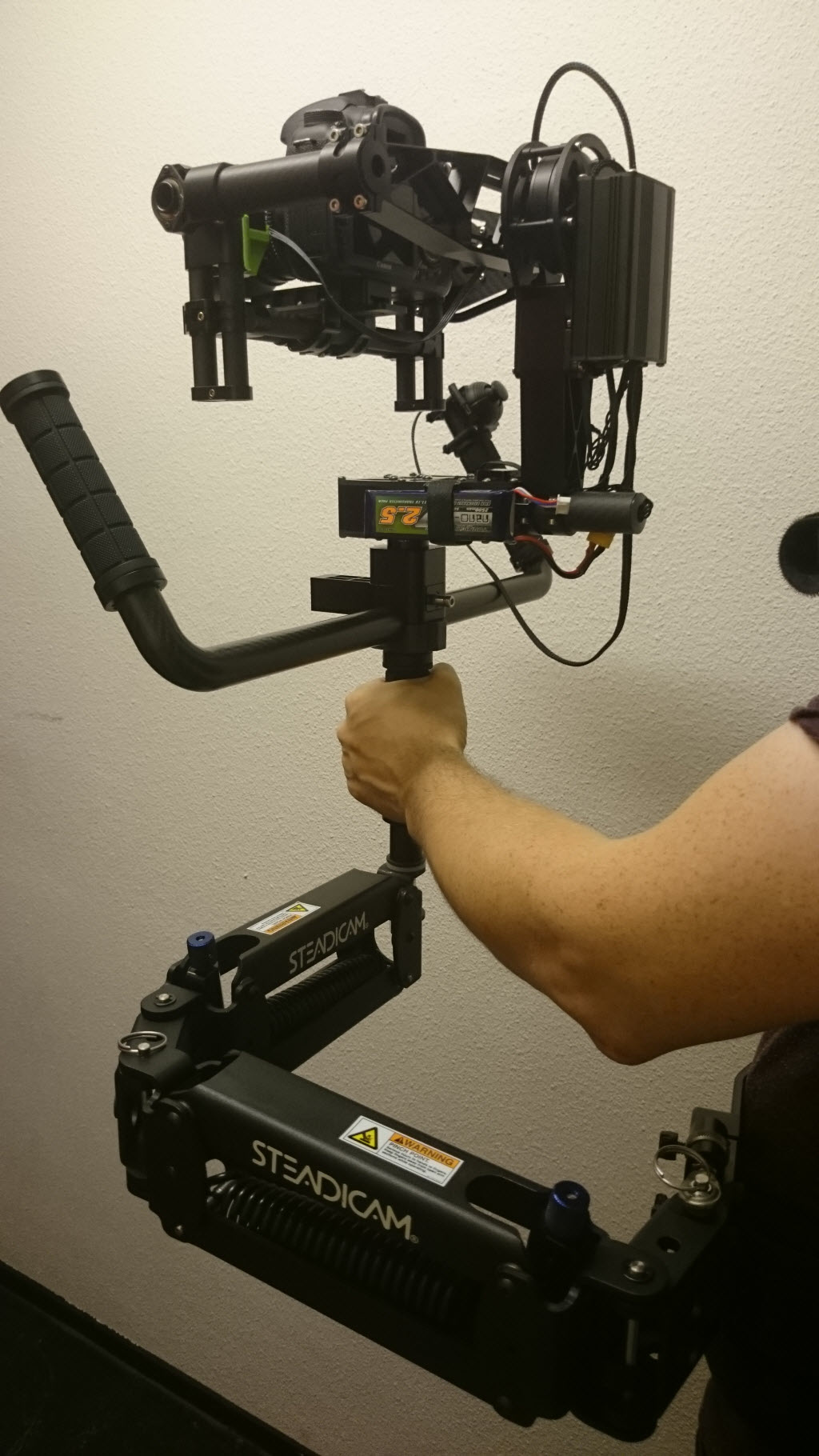

Mijn doel is ook voor iets anders, namelijk voor een Camera Stabilize Systeem.
Bij een handvat zie je een joystick zitten.
Deze heeft drie functies, twee maal potmeter en een schakelaar.
Alles gaat nu via zes kabels naar de controller en dit wil ik gaan reduceren naar drie (hooguit vier kabels)
Als extra kan ik dan ook nog meer functies gaan toepassen en dat allemaal via dezelfde kabel.
