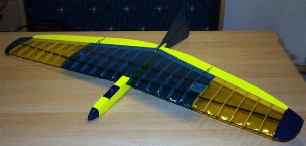

Alula-Evo nabouwen uit balsa en carbon
Da's een mooi stukje gereedschap, hoe kom je daar aan? :)
Gerhard, ik denk niet dat er zoveel verschil zal zijn, natuurlijk zal het origineel iets beter vliegen (tenslotte is het profiel van een gesneden vleugel altijd nauwkeuriger dan van bespannen balsa) maar als toestel "voor erbij" zal het echt ruim voldoen. En neem maar van mij aan dat als het straks lekker warm is en je gooit die van jou in een belletje, ze echt wel omhoog gaat (tenslotte, als het mij lukt om een vlucht met mijn easystar te maken van ruim een uur zonder de motor één keer aangehad te hebben (handstart in een forse thermiekbel) moet het hiermee zeker lukken!)
En anders doet 'ie het altijd nog prima aan de helling :)
Een gewichtig onderwerp
160 gram of 220 gram. Dat is veel. Die 60 gram is bijna 40% zwaarder dus. Da's heavy :mrgreen:
De BPG van sietse is ong. 200 gram (10% lichter dus), maar heeft een 40% grotere spanwijdte.
Misschien is er wel een reden dat veel van dit soort kistjes van schuim zijn :rolleyes:
De DLG-Bird van Ruud, ook balsa en ribben, weegt ook 200 gram bij 1m spanwijdte.

Ik denk dat deze Alula misschien wel een beetje te zwaar is...
