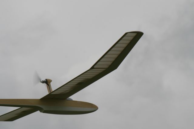

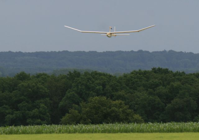

Vanochtend heeft de Amigo eindelijk zijn "echte" maiden gehad. Dat ging nog net voordat zich de eerste onweersbui aankondigde..Om een lang verhaal kort te maken...de Amigo vliegt heerlijk..precies wat ik er van verwacht had..langzaam en statig...
Een analyse:
- het motorvermogen is ruimschoots (22V , 35 Amp, 770 Watt). Een proportionele gassturing geeft een groot voordeel. Met kwart gas laat het model zich rustig uit de handen van de werper vliegen. Ik heb de Amigo nog niet op de weegschaal gehad. Maar ik heb dus geen lood in de neus..! Alleen een 5000 mAh 6S Lipo. Ik gebruik een aparte ontvanger accu van 4000 mAh maar die ligt ter plaatse van het zwaartepunt!
- de domping van de motor is goed. Het model hoeft niet getrimd te worden als je volgas geeft. (8 graden positieve motor domping ). Ik heb dus geen mixer op hoog nodig.
- de stuurbaarheid is redelijk. Ik denk dat je inderdaad bij veel wind heel erg moet uitkijken...alleen tegen de wind in vliegen.
- de zelfrichtende werking is enorm..dankzij de V-stelling.
- de zweefeigenschappen zijn prima..! De instelhoek en het zwaartepunt zijn exact gelijk aan de tekening. (2 graden, zw op 55%)
- de remwerking is heftig. Het model duikt bij het remmen. Dat ga ik voorlopig niet compenseren met een mixer op hoog. Proportionele aansturing van de kleppen is een must. Ik schakel nu de gasknuppel tussen motor en rem..werkt prima! Dit ga ik nu ook zo doen bij de Pilatus.

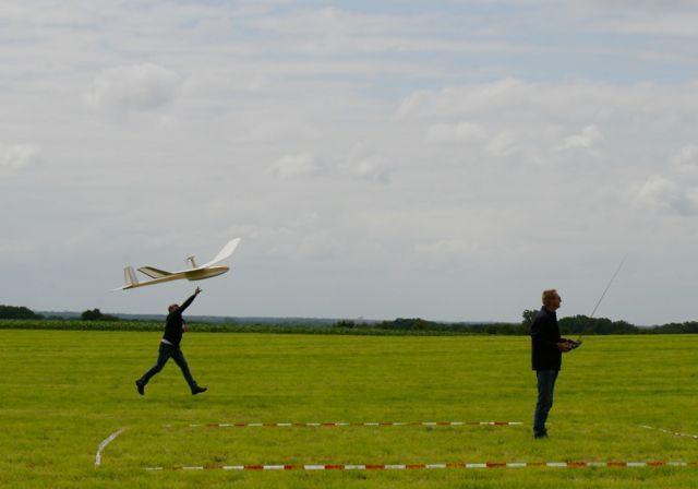

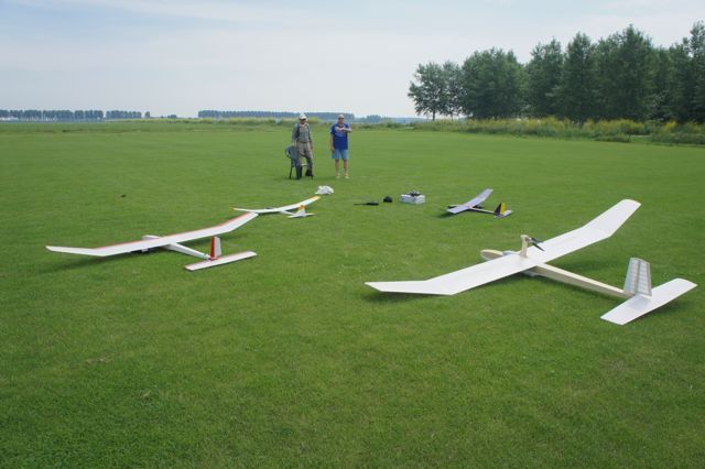

Ik heb gisteren bij het Vintage event in Ootmarsum heerlijk gevlogen met de Amigo. Het weer was perfect! Niet te veel wind en zonnig. De thermiek bleef beperkt tot kleine belletjes maar dat mocht de pret niet drukken. Hierbij een paar foto's met dank aan Richard en Shasa.
