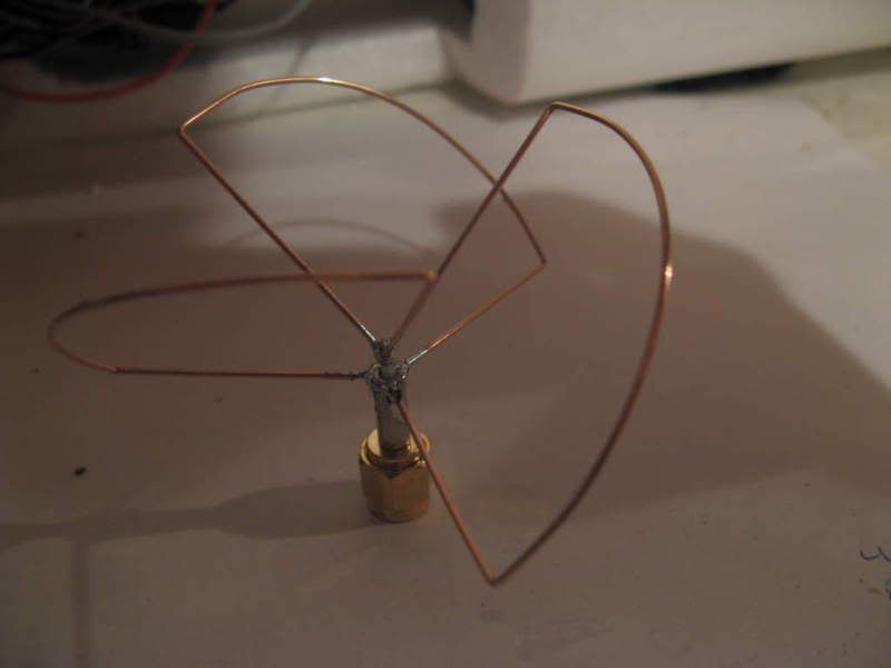

- De onderkant van de antenne is een soort van Mercedes ster of Peace teken.
Als je de connector van bovenaf bekijkt kun je dus de 3 poten die naar het midden wijzen mooi verdeeld over de connector massa solderen. ( rondom )
Shit ... een foto of plaatje zegt zoveel meer.... :-)
Zoals het fototje is het ook helemaal niet meer zinvol om te buitenkant met condensatoren te doen.
Net al even uit het losse handje een keer een blaadje gebogen met 0.8mm las draad.

ANTENNE BOUW
Aangemoedigd door de goede resultaten die werden geboekt ben ik deze gaan maken.
Als je nauwkeurig werkt en goed kunt solderen is te doen.
Ik gebruik 0.8 mm MIG las draad. Dit is verkoperd staaldraad, behoorlijk stug maar prima voor de klus. We hebben ze zowel in 2,4 al 5.8 mHz uitvoering gemaakt.
De 2,4 is ongeveer 6,5 cm in doorsnede en daardoor makkelijker te maken dan de 5.8 versie. Maar de 2.4 is ook weer wat kwetsbaarder dan het 5.8 mHz model.
Ik soldeer ze met zilver (s.p. 700C ) dit is sterker en vloeit mooier.
Ook kan ik nu 0.8mm r.v.s. draad gebruiken wat ook weer het voordeel heeft dat het niet kan roesten en nog iets sterker is.
Een ander GROOT voordeel is dat de constructie niet uit elkaar valt als je de plug of coax er aan wilt solderen dat heb ik met tin gesoldeerde antennes regelmatig ondervonden en dat geeft grote frustratie’s!
Als er ANIMO voor is maak ik er voor de liefhebbers een aantal in rvs of staal draad.
Alleen de basic vorm zoals hier onder op de foto. Je kunt dan zelf de juiste (sma man/vrouw) plug of coax aan solderen. Dat klusje is dan simpel omdat de soldeer vlakjes al verzilverd zijn en de antenne niet meer uit elkaar valt. Ik hoor het wel.

De foto laat zien wat ik gebruikt heb. Zuurstof heb je echt niet nodig.
Voordeel van zilversoldeer is dat het netjes werkt, sterke verbinding geeft, r.v.s. probleemloos soldeert.
Maar de voornaamste reden is dat je de COAX of SMA plug aan je antenne kunt solderen zonder dat de bestaande soldeerverbinding weer smelt en alles in elkaar dondert.
Maar iemand met geduld en voorzichtigheid kan de antenne ook volledig met tin solderen.
