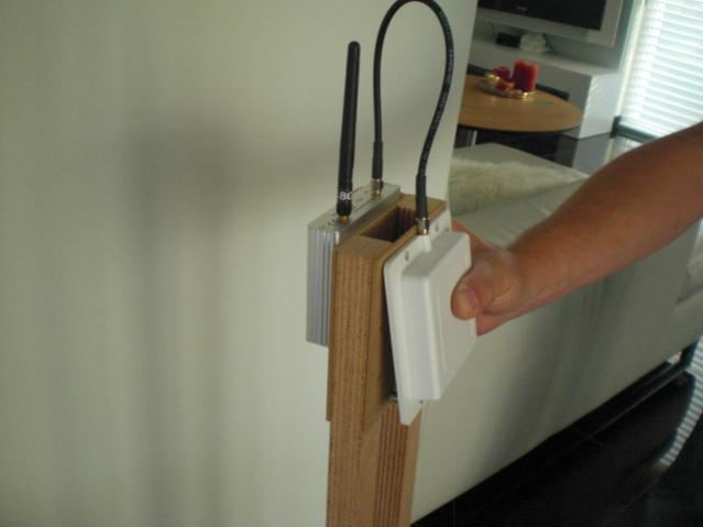

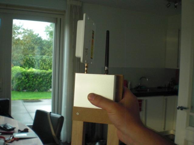

Zo mijn diversity is gearriveerd en nu twijfel ik over mijn opstelling. Ik wil een patch in combinatie met een omni toepassen. Nu kan ik dat met een antennekabel doen of zonder. Met welke opstelling zal ik de beste resultaten boeken?
full
full
kabel is minder goed voor signaal (echt gering, zeker zo'n kort stukje), maar zonder die kabel is het slecht voor de connectoren
ik zou gewoon de kabel gebruiken, dan heeft de omni ook beter vrij zicht
