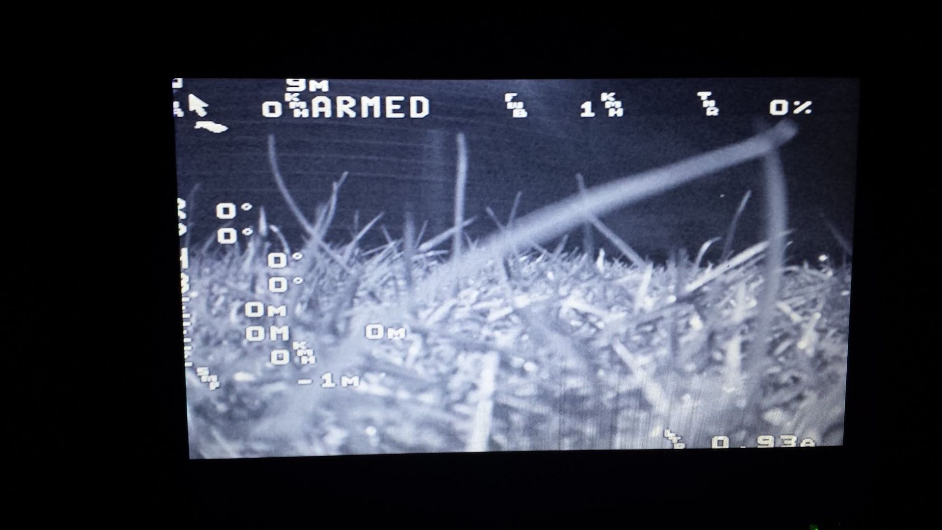

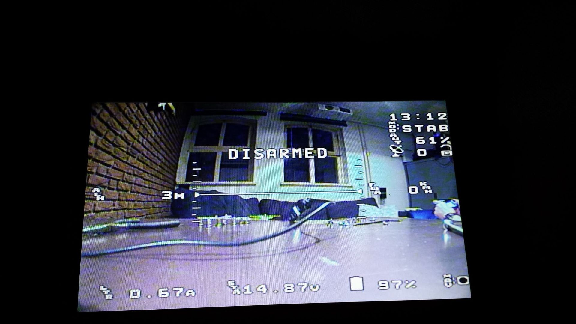

Even iets anders, mijn MinimOSD maakt er een rommeltje van :rolleyes:..
Onderstaande is normaal;
OSD werkt perfect.. ook samen/tegelijk met telemetry en missionplanner
En zo maakt hij er een zooitje van:rolleyes:
Het gebeurt eigenlijk altijd, meestal is het reproduceerbaar door gewoon "eventjes' te vliegen, dit varieert van 10 seconden tot één minuut. Soms kan ik het reproduceren door de TBS disarmed rond te zwieren, maar dan springt het ook weer vrij gauw terug in de normale weergave. Na dat ik onderstaande foto gemaakt hebt, werd het toen ik binnen kwam ook weer normaal.

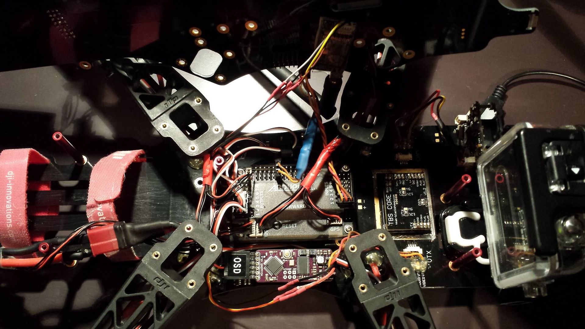

Onder de motorkap;
