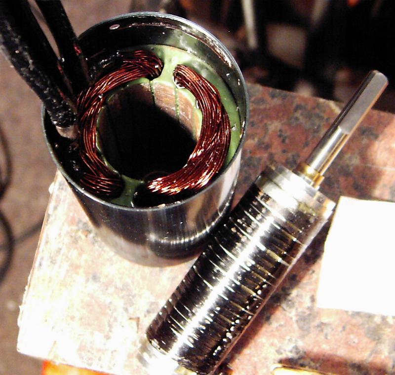

    Inmiddels is de korte 3650 2300KV vervangen door een Feigao 12L 2159KV, de korte 3650 werd wel erg warm bij runs met een 42K en deze (buiten)temperaturen, daarvoor is de Arowana nét een maatje te groot.
    De testruns met de Feigao 12L bevestigden wat ik al had verwacht; deze tweepoler trekt teveel stroom om de vaartijd mee te halen, met een 42L haalde ik de 5.30 minuten, de snelheid was goed (angstwekkend in de smalle gracht), misschien zal een kleinere prop nog snel genoeg zijn, maar dat heb ik niet geprobeerd, want gisteren is de lang verwachte Turnigy 3674 binnengekomen:
    HobbyKing R/C Hobby Store : XK3674-B-1900KV Brushless Inrunner
    De motor heeft een gesegmenteerde stator en een vierdelige rotor, verstevigd met carbon roving, niet gek voor die prijs:
    [​IMG]
    De motor is inmiddels voorzien van een waterkoelmantel (60 mm lang, lastig te vinden) en zit in de Arowana gemonteerd.
    De lipo hangt aan de lader, straks nog even een testrun met een 42K.

  11. arnold
    arnold
    Lid geworden:
    3 sep 2008
    Berichten:
    1.131
    Locatie:
    Harlingen
    En Jan,
    Al testgevaren?, motor ziet er idd goed uit(leopard kloon?)
  12. pompebled
    pompebled Forum veteraan
    Lid geworden:
    1 nov 2004
    Berichten:
    9.778
    Locatie:
    Sneek
    Nou, een vierpool is dus wel degelijk efficiënter dan een tweepool; met dezelfde prop en lipo haalde ik met de 3674 een vaartijd van tegen de zeven minuten.
    Wat me nog meer verbaasde, waren de temperaturen:
    - Motor: 20°C
    - ESC: 24°C
    - Lipo: 44°C
    Aan de astap van de Feigao 12L hield ik vorig jaar een blaar op m'n vingertop over, zó heet werd die (in de zomer)...
    (Ik heb nu een IR temperatuurmeter).
    Groeten, Jan.

  18. pompebled
    Lid geworden:
    1 nov 2004
    Berichten:
    9.778
    Locatie:
    Sneek
    Hallo Ron,
    Ik heb van Bert Dekker al een wikkelschema gekregen, dus de motor wordt opnieuw gewikkeld.
    De schade door de kortsluiting is minimaal, je moet goed kijken, wil je de doorgebrande wikkeling ontdekken, het is niet zo, dat de hele wikkeling er zwart geblakerd bij ligt.
    Ik wil de multistrand wikkelingen vervangen door één dikkere draad, maar voorlopig moet de motor nog al afgewikkeld worden en moet ik eerst maar eens zien hoe ik de lagers eruit en de stator er af krijg.
    Het is de eerste keer dat ik zoiets onder handen heb, dus helemaal zeker hoe hierbij te werk te gaan ben ik niet.
    Eerst maar eens flink wat lezen over dit onderwerp.
    Groeten, Jan.
