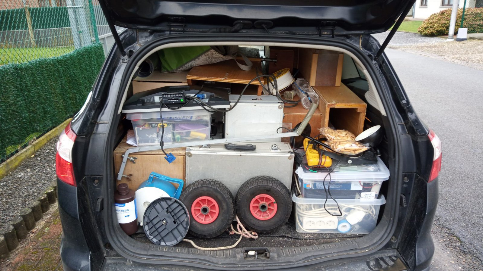

alles ingeladen voor Goes
vooraan is nog een beetje plaats maar er moet nog een 3D printer bij ingeladen worden
treinen zijn niet mee maar wel de auto's en vracht wagens

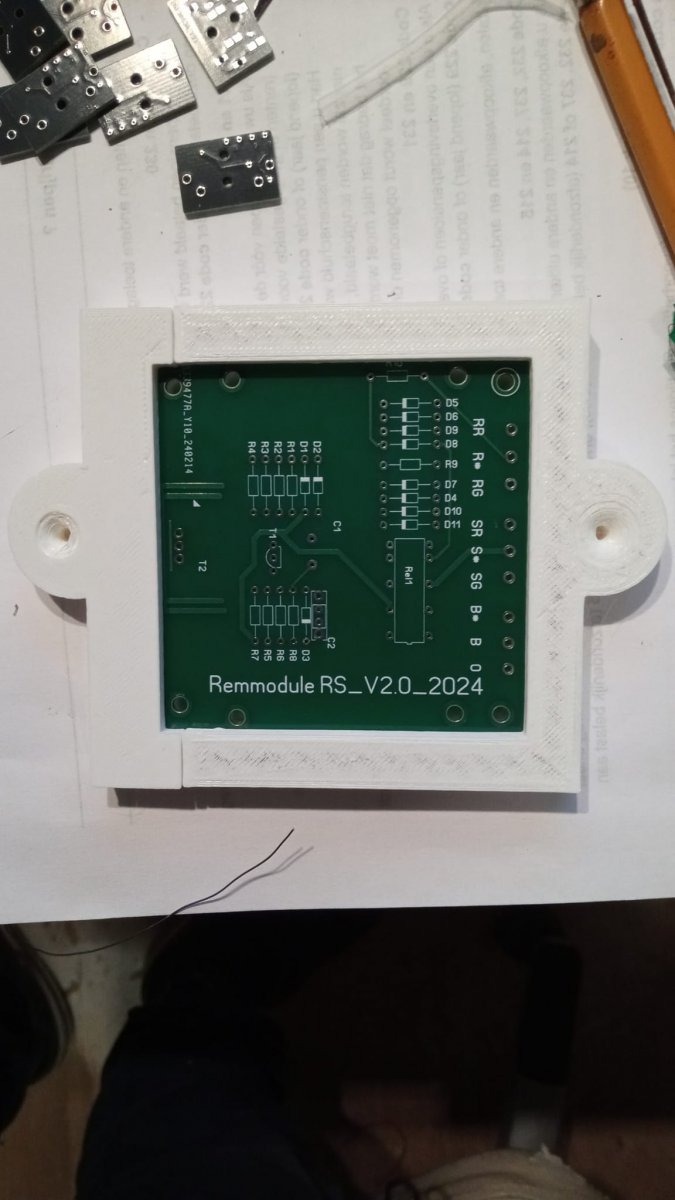

de print getest en er moet een kleine aanpassing gebeuren om de koelvin vrij te houden
voor de rest als we stekkers gaan gebruiken inplaats van deze blokjes moest er niets aan gepast worden
de volgende zijn dus perfect aangepast
gr raf

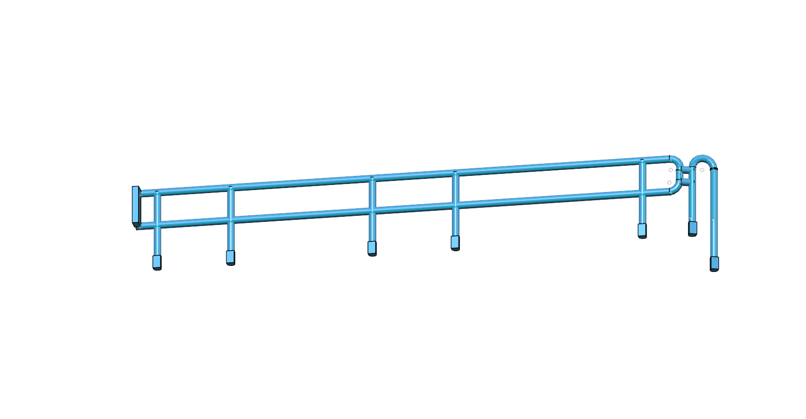

dan ook maar meteen de railing terug getekend omdat ik er niet tevreden over was
nu heb ik iets meer vlees om ze aan het frame vast te zetten zeg maar.
ok niet schaal getrouw maar bla bla bla liever een railing die niet binnen de 4 minuten afbreekt of afgebroken uit de transport kist komt

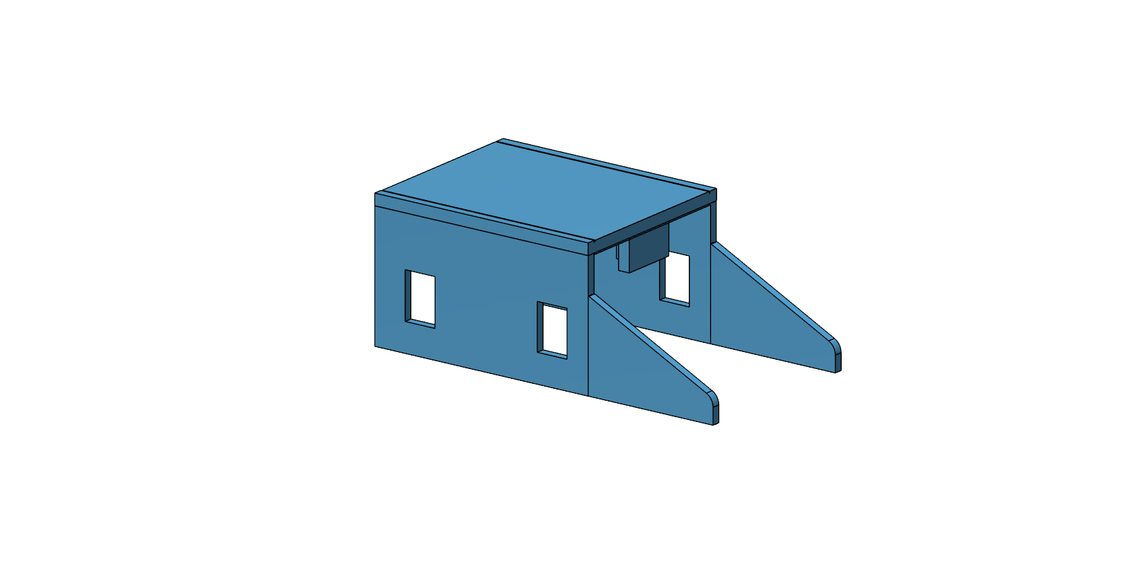

er word nog een nieuwe kast geprint want deze vertoont nog foutjes .
maar dan is het niet erg om er iets aan te beschadigen als ik hier en daar de kast nog wat moest bij werken
