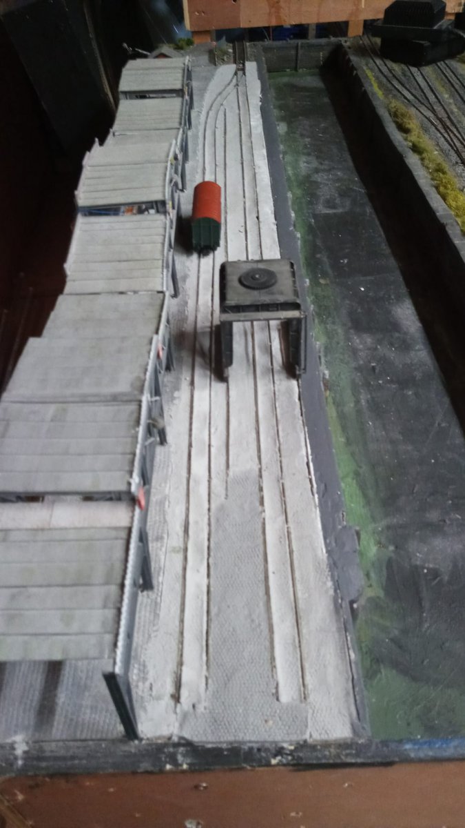

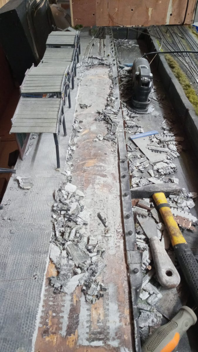

are lap het bouw verlof gaat weer beginnen en ze moeten de zaak weer open breken hé

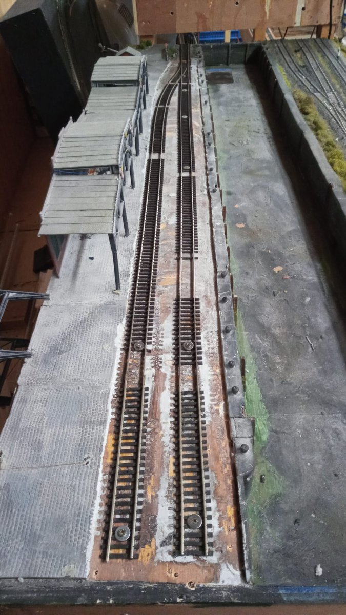

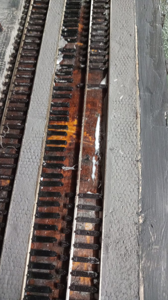

ok de reden was dat de sporen aan het roesten waren ??? moest messing geweest zijn maar ja niet dus
dan ze er maar uit gesloopt nu ik toch zaken aan het aanpassen ben
de nieuwe sporen liggen er reeds terug in en nog het kraan spoor er terug in leggen
alles met een aul regel recht uitrichten want tussen de trap van de kraan en de wagons is er maar 1 mm speling
dus het luistert allemaal wel een beetje nauw
gr raf

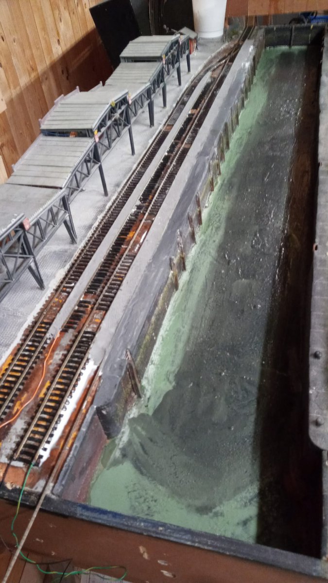

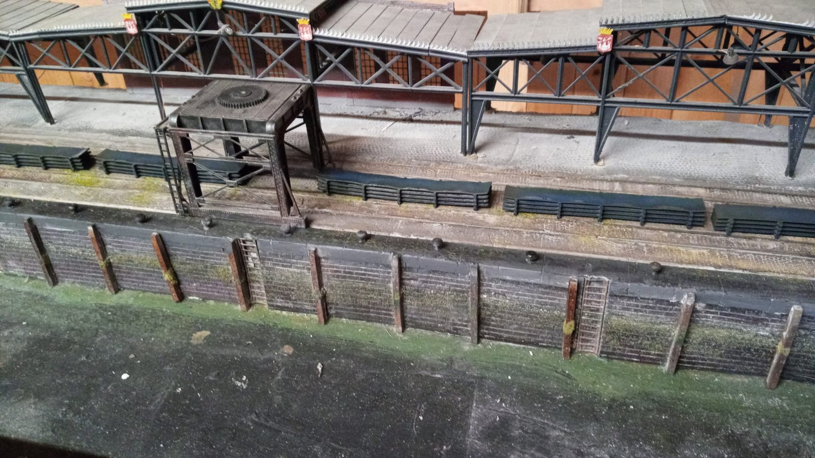

zo het haven dock krijgt wat meer vorm .
staal platen kunnen nu drogen en dan onder in een loods gelegd worden .
ook de bolders en de stootblokken staan op hun plaats
dan kan terug begonnen worden met de loodsen aan te pakken en herstellen
gr raf

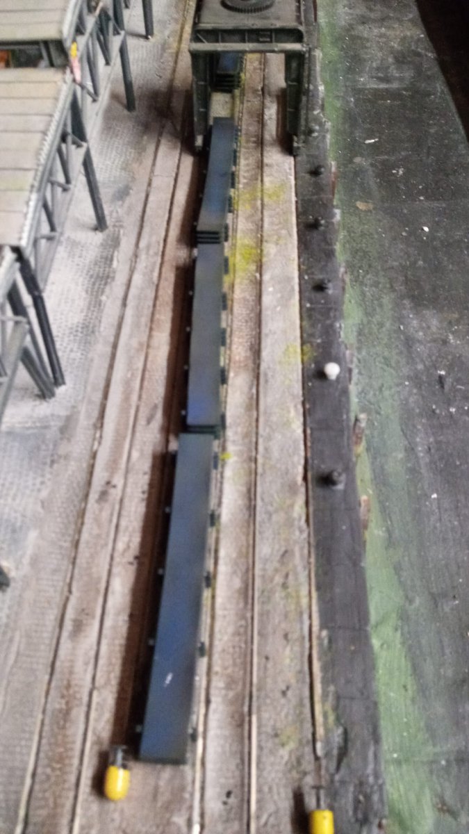

de staal platen liggen te drogen
morgen verder met het afwerken van de loodsen
ik ga ze een voor een in orde brengen en dan heb ik tijd om de staal platen op hun plaats te zetten als ook andere vracht die daar opgeslagen word
maar er moet nog veel geprint worden
gr raf

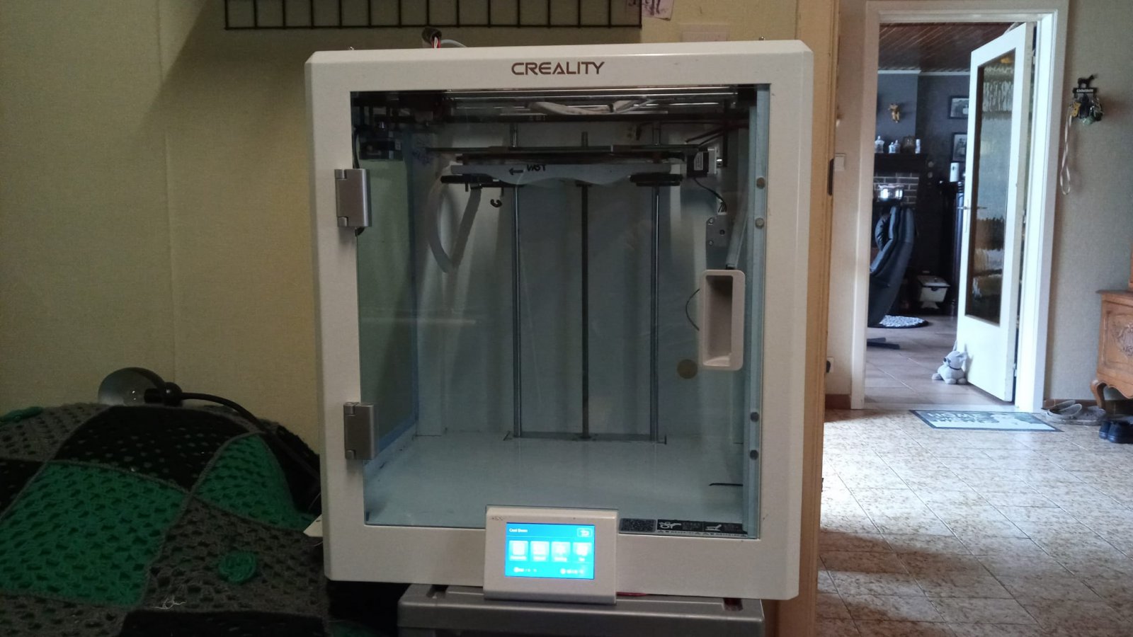

loop je een winkel binnen en krijg je zo maar deze mooie printer
het scherm is zeer gevoelig en ze hadden er reeds 2 kapot gedaan
en dat ding moet voor hun productie draaien dus een derde scherm zagen ze niet zitten
dus opladen en mee pakken anders gaat hij de vuilbak in
tja daar zeg ik geen neen tegen
het is een creality CR-5 pro
wel aan het sukkelen geweest met de software want er was nieuwe opgezet door hun maar die ging steeds in het chinees staan
met geen stokken bleef die in een andere taal
contact met creality op genomen en ik kreeg de juiste software toegestuurd
en nu werkt dat ding dus perfect
gr een gelukkig raf

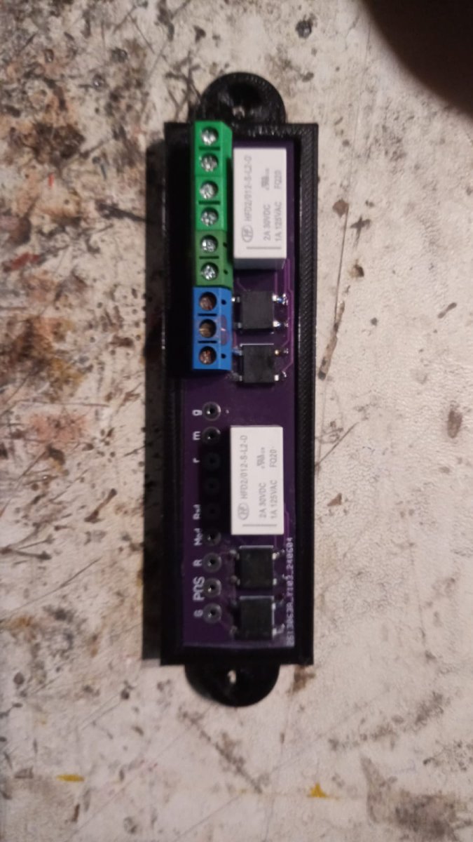

zo gisteren waren de printjes binnen gekomen voor de pré rem modules
hier zitten er twee op maar eentje is maar volledig wegens gebrek aan aansluitblokjes
3 rail remt anders dan 2 rail en dus moeten deze tussen de rem module komen en de sporen
met deze module word de rem module bijna in de rem modus gezet
de toekomende lok schakelt dan de eigenlijke rem module in de rem toestand
de pré rem module schakelt ook het sein van groen op rood of anders om
daar er op de rem module zelf geen uitgangen voor een sein zijn voorzien.
nu wachten op de rest van de componenten .
gr raf
