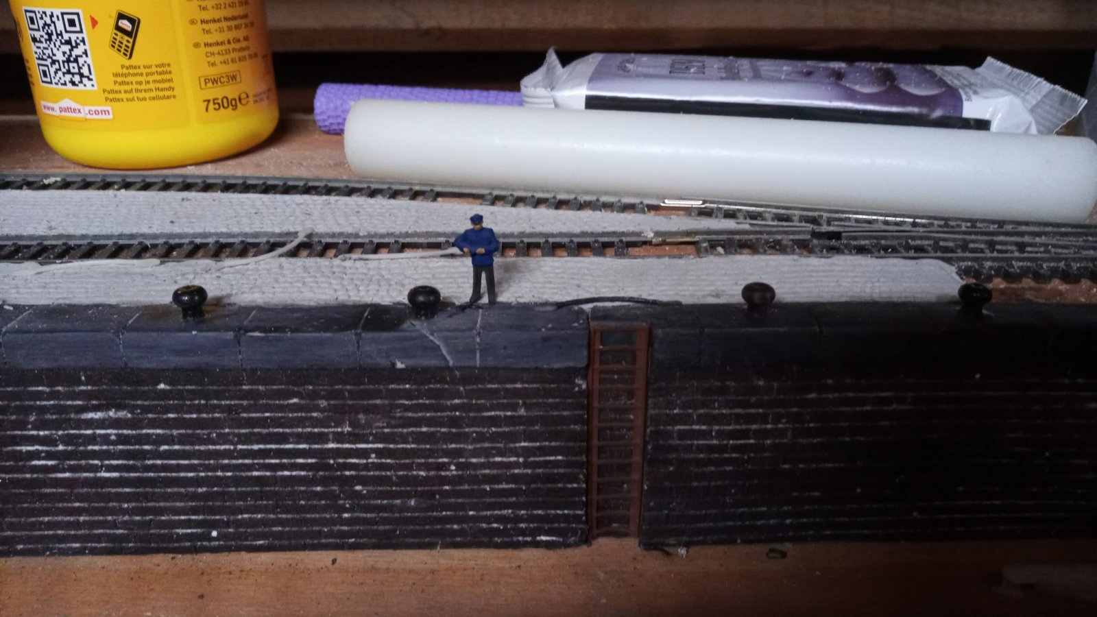

asche aan zee

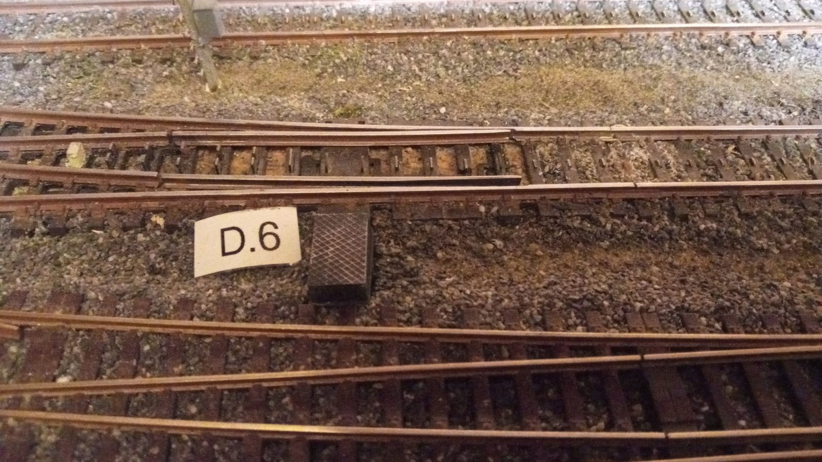

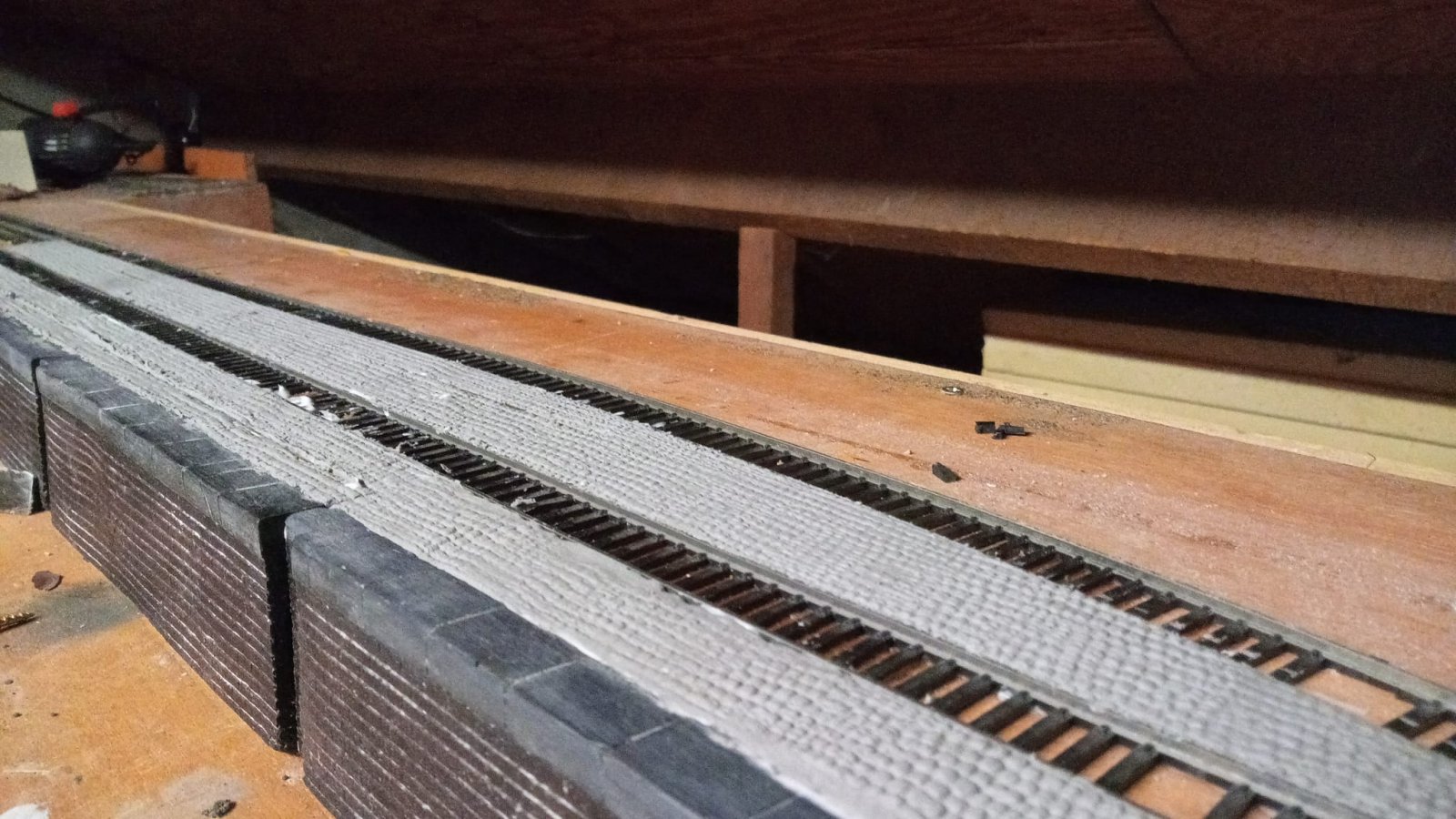

Henk die koppen zitten 1/100 van een mm hoger dan die koppen van die kasseien
als de rails lager zouden liggen dan zou er ook geen trein over kunnen rijden .
dat is het probleem als je op een bepaalde schaal werkt
de geprinte rolletjes die zijn nog in de draaibank geweest en daar is dan een groef in gedraaid waar de rails lopen
zodoende ligt het wegdek iets lager dan de rails
normaal ligt er ook nog een laagje asfalt overheen om het wat gelijkmatiger te maken
maar aan de foto te zien is dit niet zo goed gelukt LOL

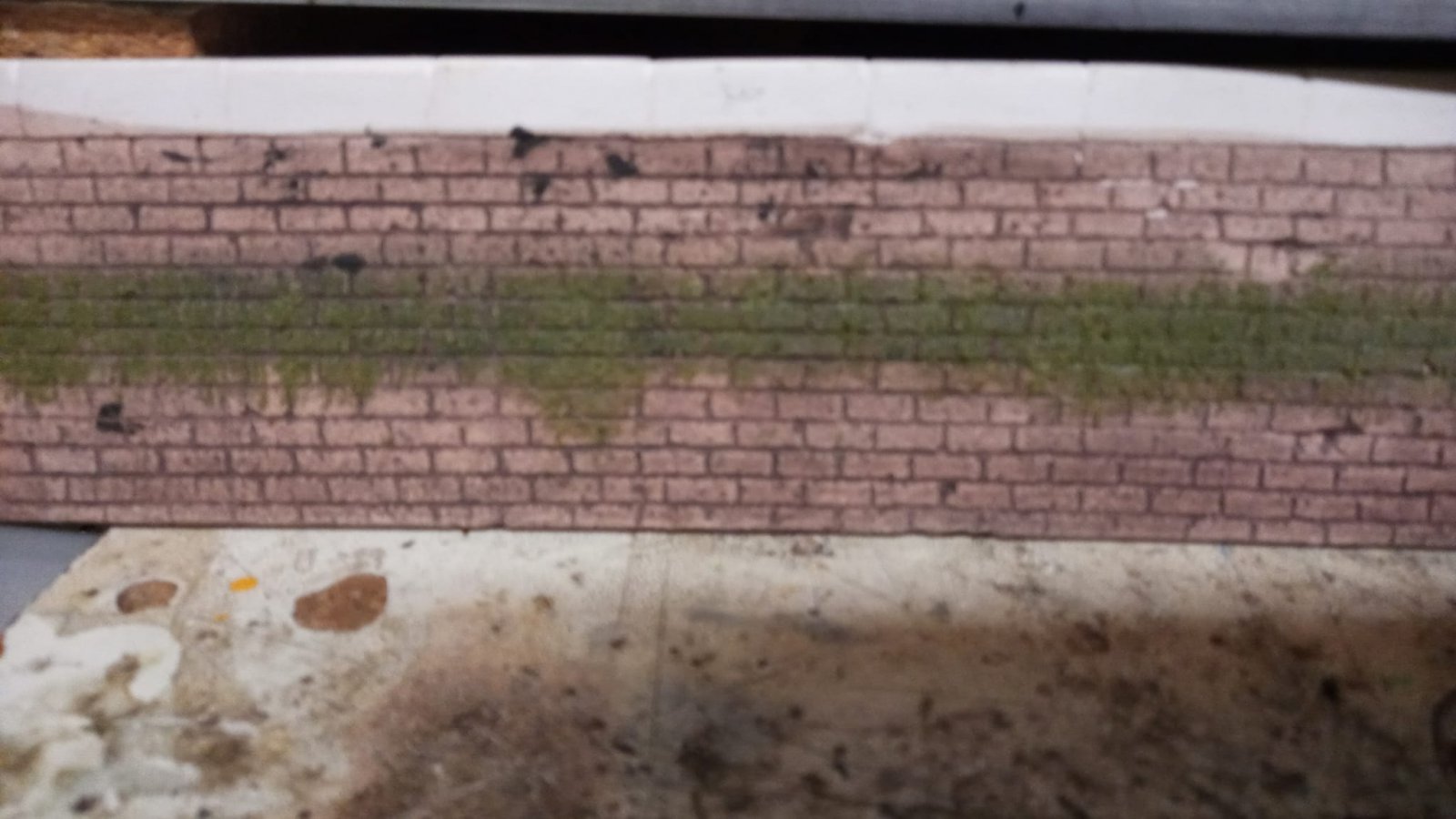

op deze foto's is het misschien beter te zien
het ding is dat die klei nog een beetje krimpt tijdens het drogen
daarom werk ik liever met goiet hars maar dan is het onmogelijk om de kasseistenen er in te rollen
gr raf

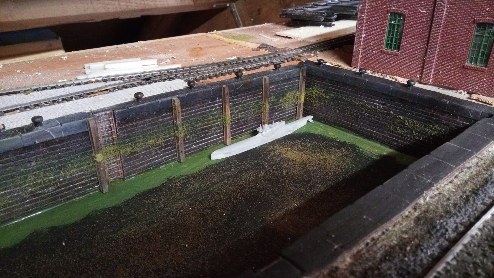

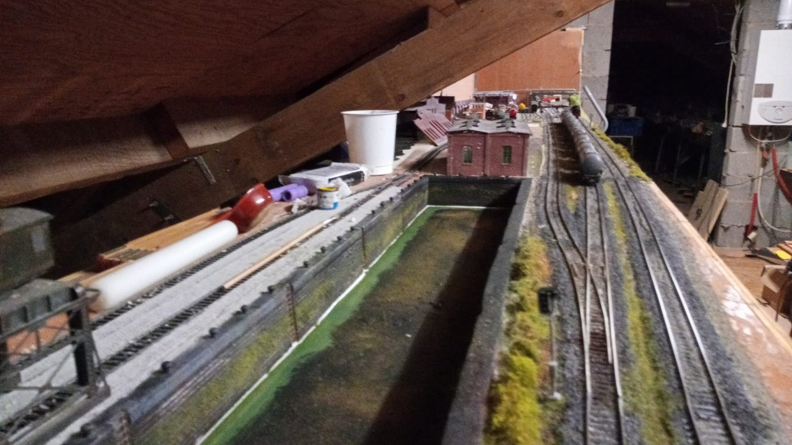

een poging om iets meer structuur in de alg aangroei te verkrijgen

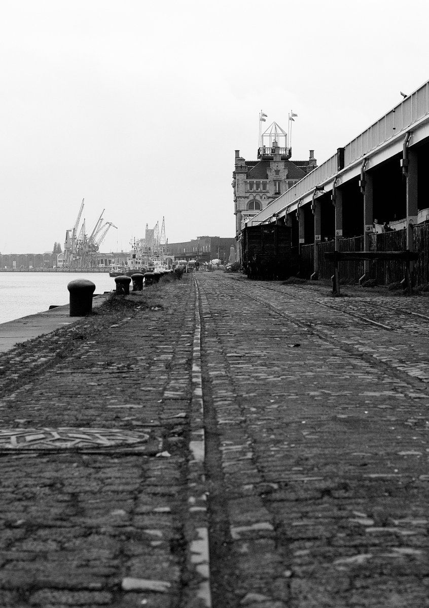

het idee komt hier vandaan
gr raf
Dit was een voorschrift afgedwongen door dok- havenwerkers, zodat zij zich bij het vallen in het water konden redden, omhoog klimmen op de kade.
De trappen zaten in Rotterdam om de 25m.
Deze zaten ook binnen de muur, of remmingwerk, zodat een schip geen schade kon maken aan de ladder.
Mooi gemaakt. Groet Henk.

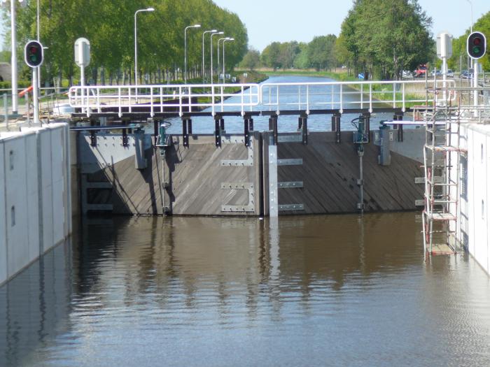

Hallo Henk
ik moet nu nog de balken maken hoe ze heten ?? maar een schip heeft schuur lijsten om beschadiging tegen te gaan dus van die balken zal het ook wel de bedoeling zijn

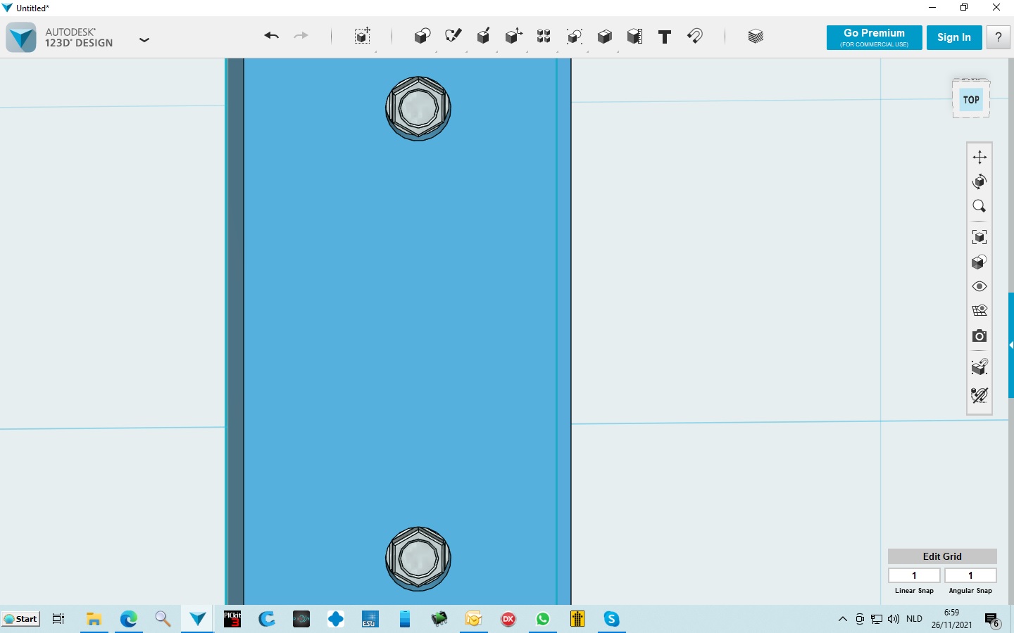

ik heb ze getekent maar ik zit te wachten op de nieuwe printer
hopelijk komt die vandaag binnen
hier de getekende paal zelfs de bouten zitten er in
met de resin printer is dit geen probleem om dit te doen
gr raf

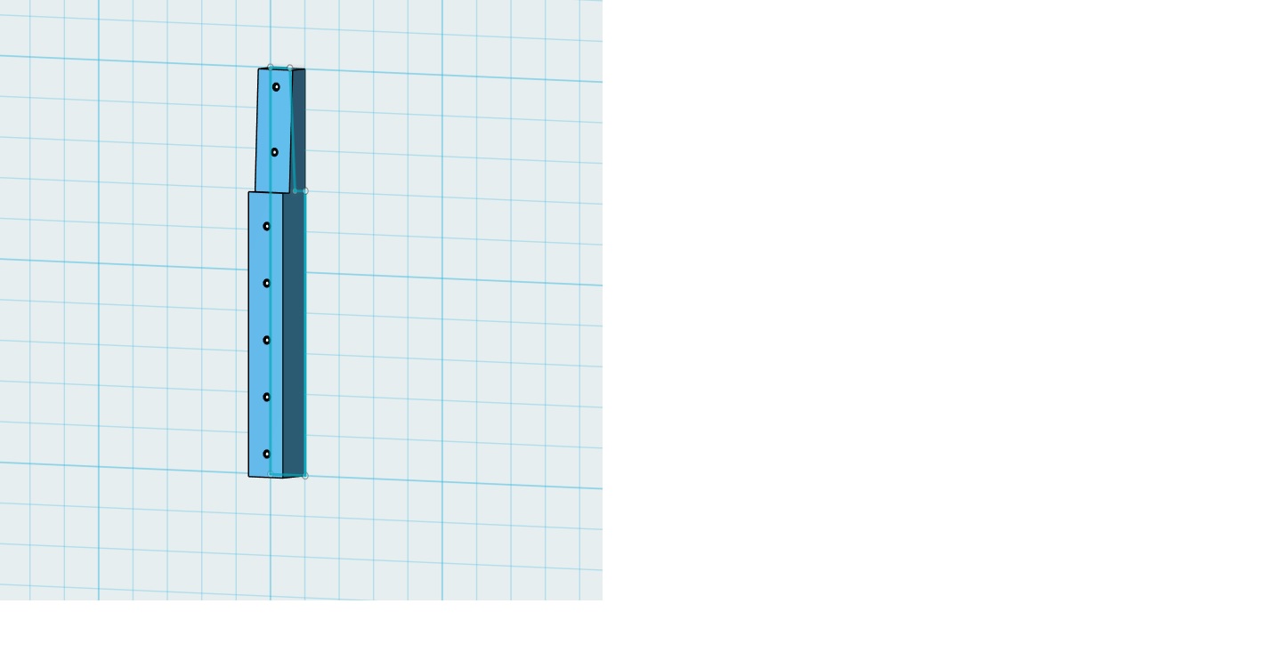

Hallo Raf,
Het remmingwerk bestaat uit horizontale- en vertikale balken.
De horizontale balken heten : gordingen.
De vertikale aan weerszijden van de vluchtladder zijn wrijfpalen.
Je tekeningen kloppen goed met de werkelijkheid.
Groet. Henk.

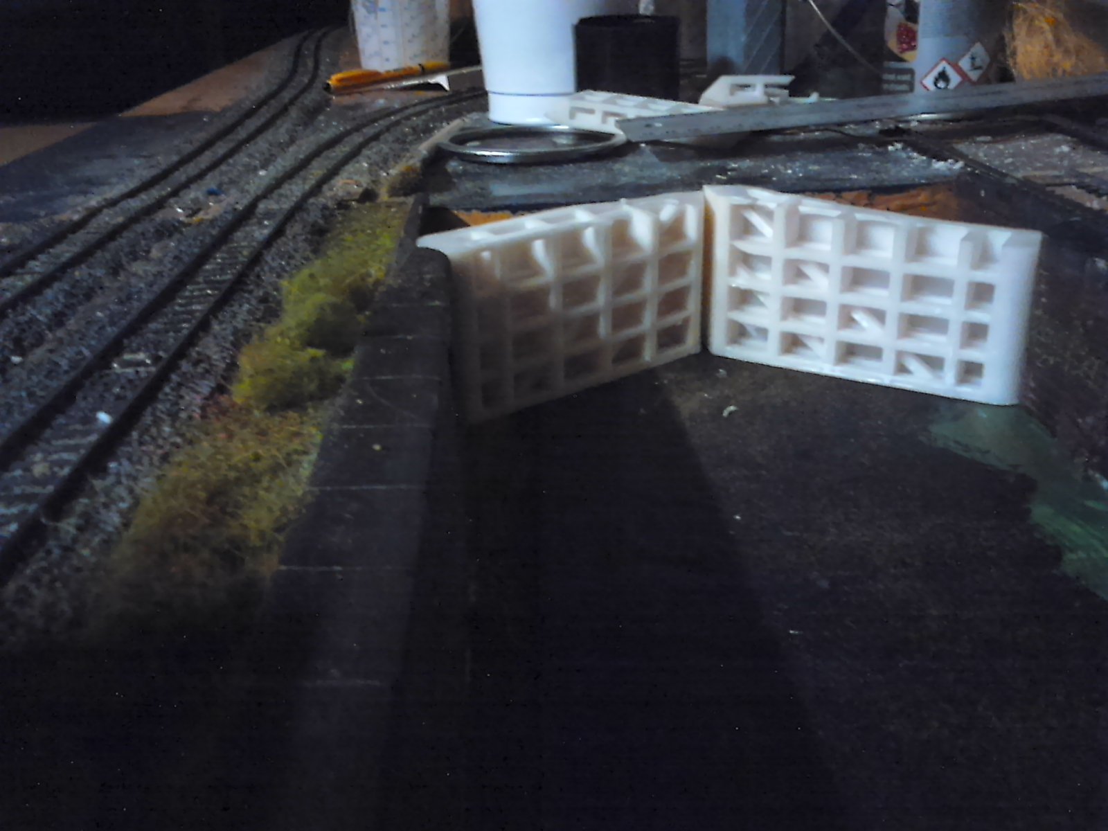

dus vandaag sluisdeuren her printen want het was gisteren fout gelopen
ze waren te klein namelijk ;doordat er nog een zeer klein deeltje mee op te tekening stond werd de deur te klein verschaald in de slicer
dus nieuwe kans vandaag
de sluis deuren staan er voorlopig in
er moet nog veel aan gedaan worden zoals de scharnieren en verstevigingen en dergelijke
maar het begin is er
boven op worden ze nu gelijk gemaakt en komt er een loop brug op te liggen zoals deze
het probleem zoals je kan zien is dat er meer resin gebruikt is geworden dan ik gedacht had
ik had het laatste uur nog wat moeten gaan bij vullen maar oepsie telaat aan gedacht
de printer is wel groter dan de vorige maar het reservoir is even groot
dus er is als het bed indompeld minder hars in het vat eigenlijk
maar morgen van hoogte maken en dan komt het wel goed
gr raf

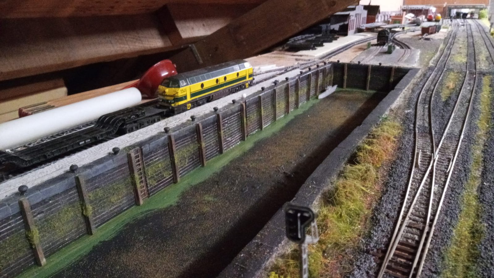

de wrijfpalen worden gezet maar het is een heel werkje om ze redelijk goed te krijgen
maar ik denk wel dat ze redelijk geslaagd zijn .
nu nog een 30 tal van gaatjes voorzien en daarna primer en kunnen we weer verder

vandaag verder met de wrijfpalen
ik was opzoek naar een boot om daar aan te meren maar een liberty ship word op deze schaal 1,50 lang
en dan is er ook langs de kanten maar 2 cm vrij
dus deze boot gaat het niet worden want dan zie je voor de rest niets meer van het dock en de haven er achter
eens vragen aan de vrinden van mbv of die iets anders weten want dat zijn de specialisten in zulke modellen
gr raf

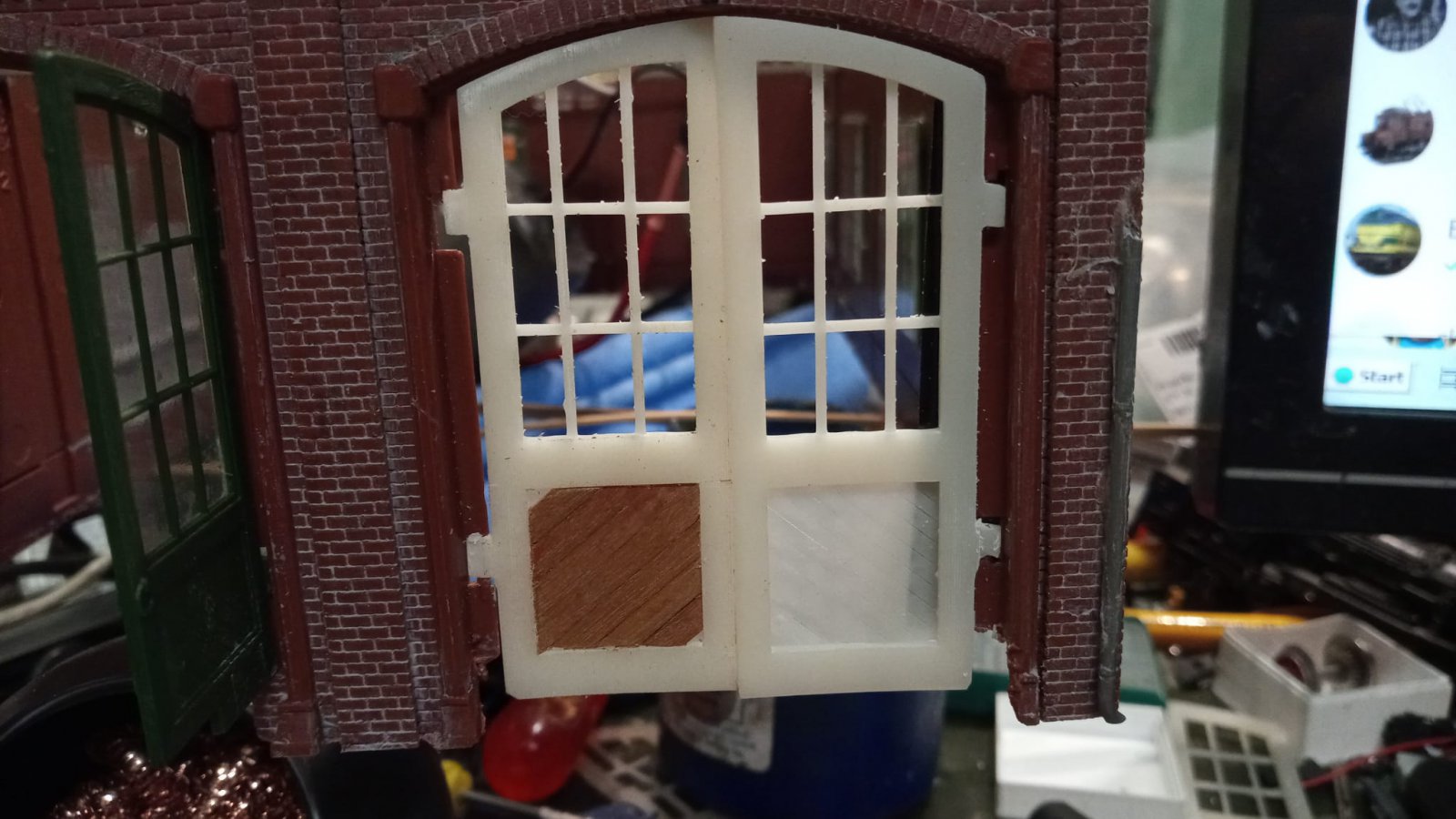

dan de deuren van de loods die waren te kort
de loods was normaal voor marklin M rails en ik heb K rails
dus ze moesten verlengd worden en dan maar ineens nieuwe getekend
nu bezig met echt hout er in te zetten want dat ziet toch mooier uit al gaat het wel mee een laagje verf krijgen

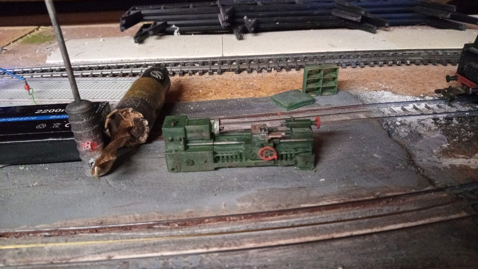

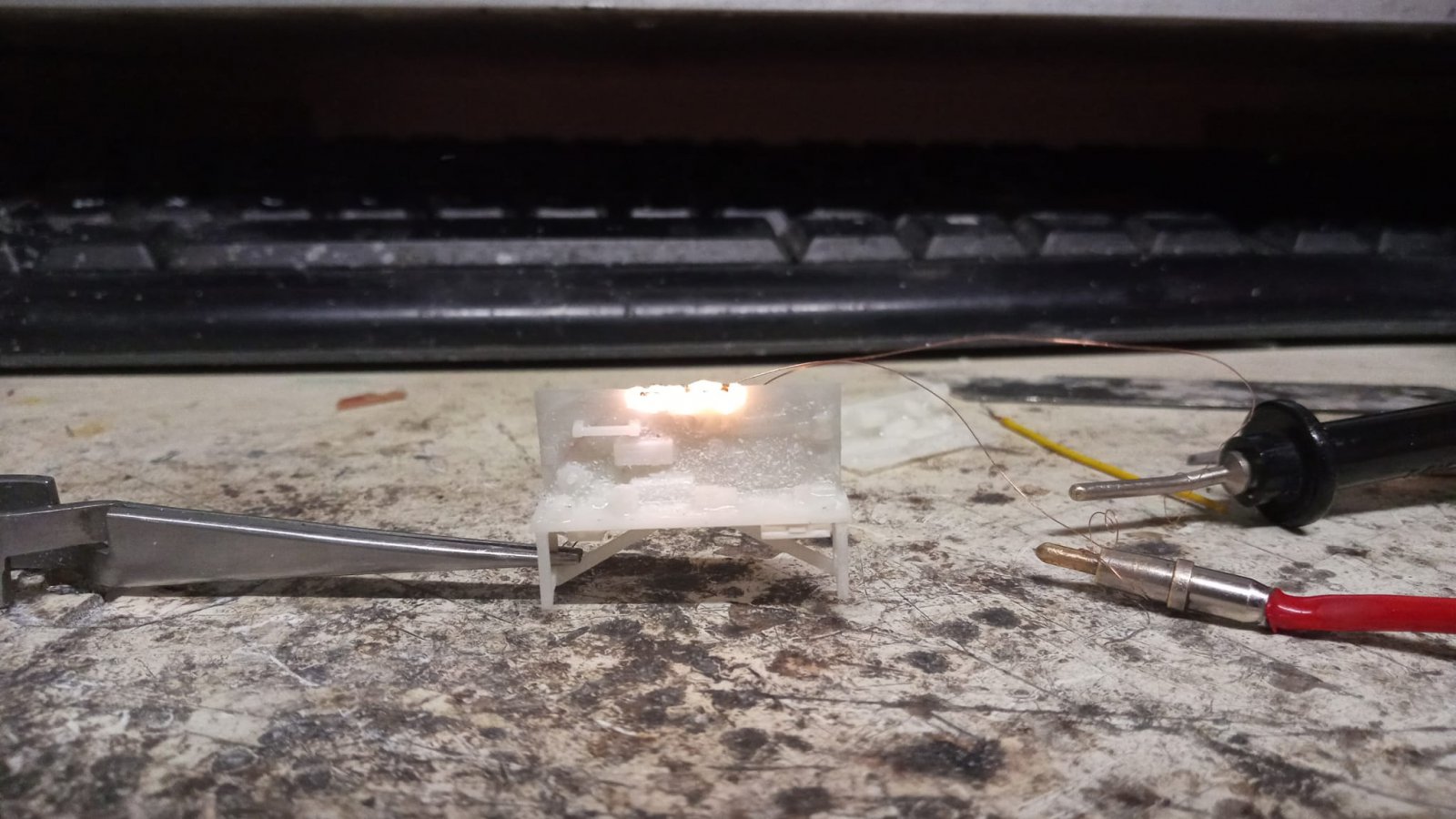

vandaag weer wat verder .er is een pot kachel gemaakt en drie kasten om kleding in op te slaan
seffens een werk bank printen
dit is de kachel en ik zou er een paar led's willen in bouwen maar waar kwam vroeger het licht uit bij deze kachels
in de bovenst of onderste deur
ik hoor het wel
gr raf
peter er zijn drie deuren
de grote van onder is de as lade
bedoel je dan de volgende dan zet ik de led's daar in
gr raf
