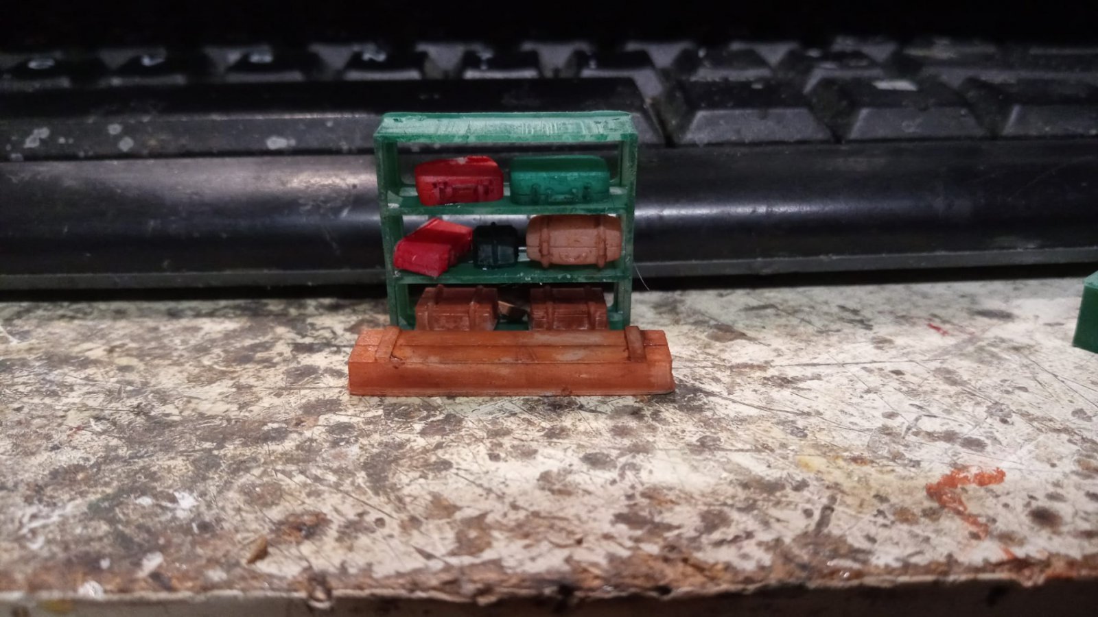

    een deel rekken voor in de loods
    en een deel schakel kasten en 2 licht masten
    ik heb ook reeds een deel kratten ;kisten ,dozen en koffers geprint
    deze dienen om de rekken te vullen natuurlijk
    dus we weten van daag wat te doen met schilderen en spuiten
    zo een eerste rek gevuld met kisten,dozen en koffers

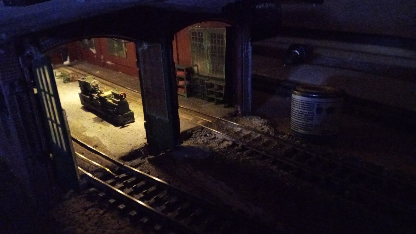

    ok dan hier reeds een inkijk in de loods
    er komt natuurlijk nog een pak materiaal bij want zo is de loods maar leeg

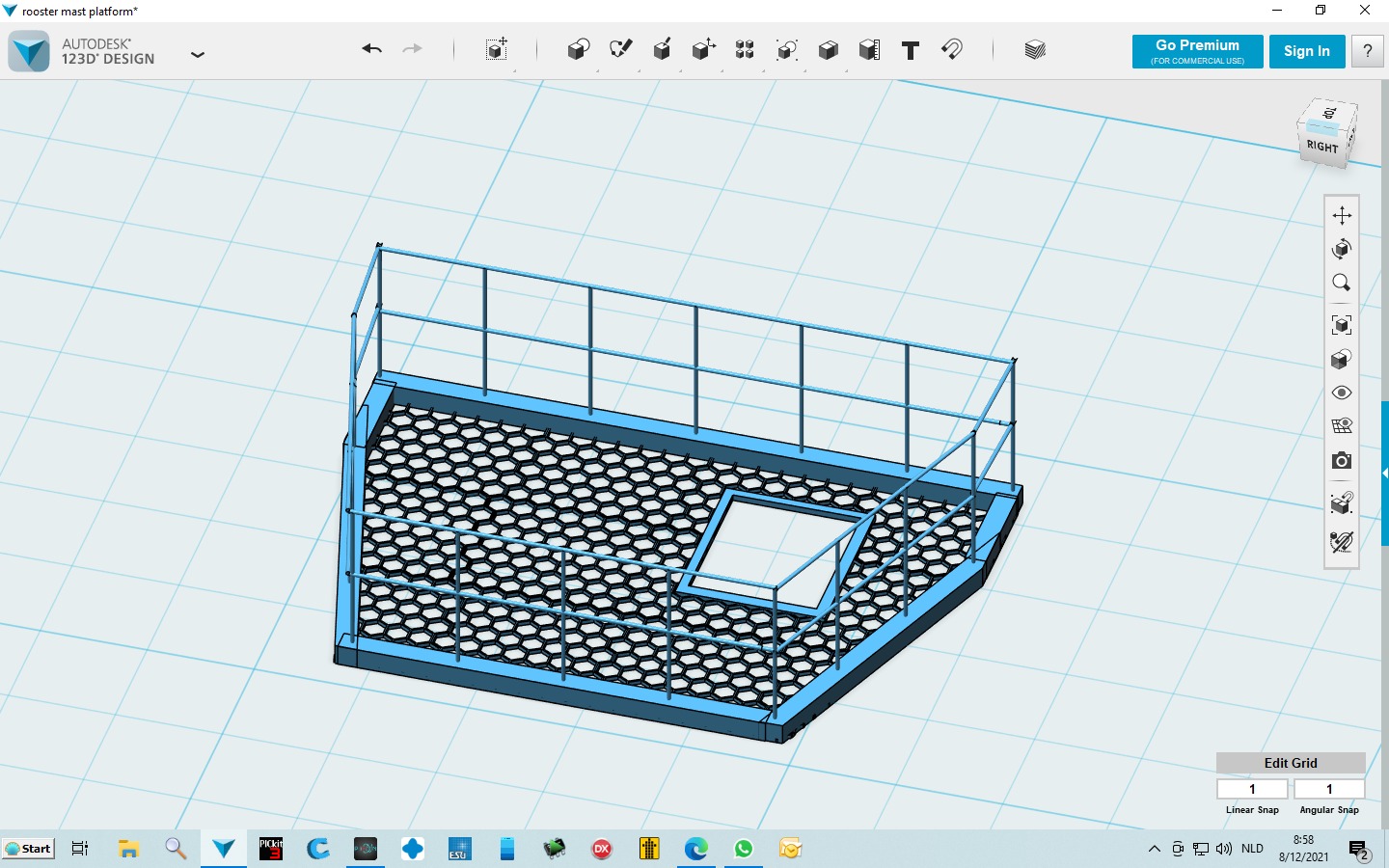

    vandaag verder tekenen aan het platform

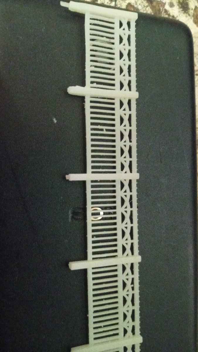

    nog een beetje verder getekend en nu hopen dat de printer met een resolutie vn 0,025 dit gaat kunnen printen
    of ik nog fijner kan gaan ??? geen idee maar dat wil ik wel eens proberen
    gr raf
    Laatst bewerkt: 8 dec 2021
    EUSIV vindt dit leuk.

    update dan maar

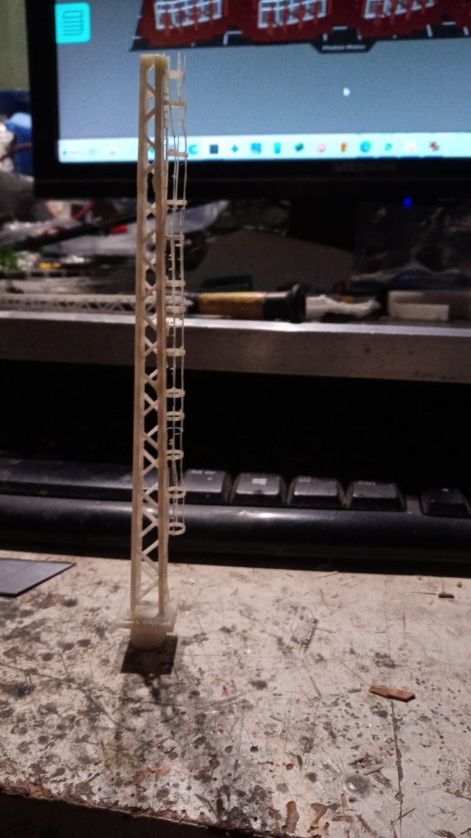

    het platform is mislukt omdat de reling dunner werd dan een haar .
    dan maar iets dikker gemaakt want ook de lampen moeten er aan gehangen kunnen worden
    nu het volgende wat terug in de printer zit is het vernieuwde platform
    ik heb vervolgens ook de ladder meteen tegen de mast gezet en hopelijk krijg ik deze twee stukken in een keer geprint
    dat zou de montage wel wat eenvoudiger maken

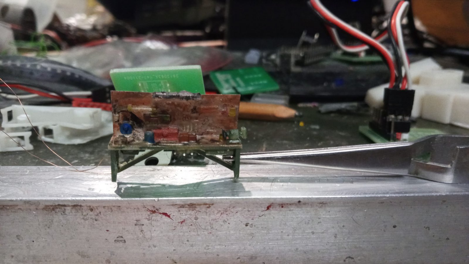

    wat verlichting in de schakel kast gezet welke in de loods komt te staan
    de rode is nog wat te fel maar er moet een andere weerstand voor gezet worden
    de schakelaars moeten ook nog zwart geverfd en nog een waarschuwings bord er op
    gr raf

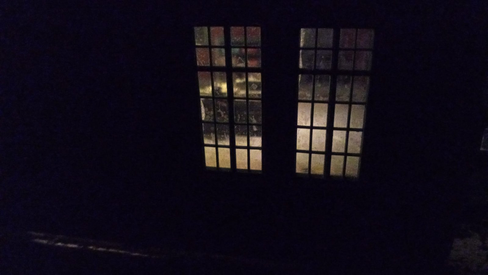

    en hier liep het dus fout

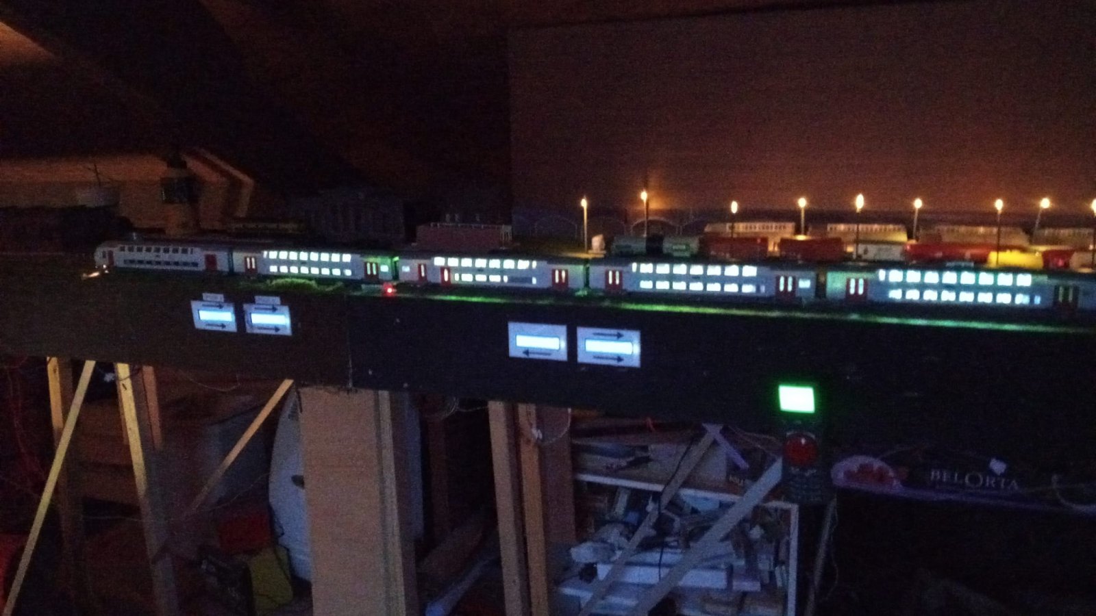

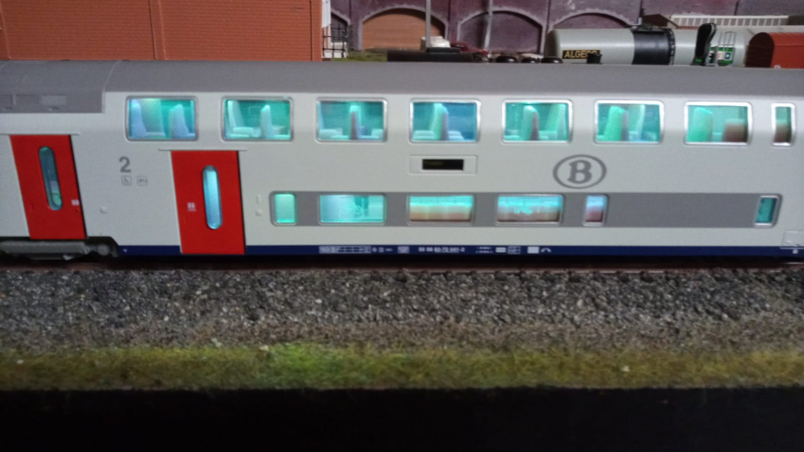

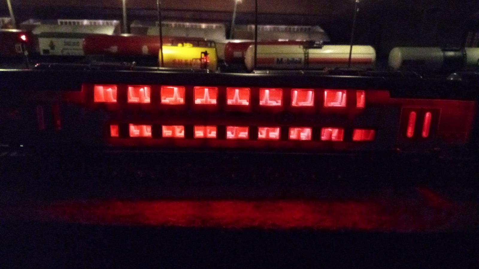

    daar ik alleen RGB strips had heb ik deze gebruikt want de drie door verbinden en je hebt een soort van wit
    de getinte ruiten doen er dan nog een bruin kleurtje bij
    op 12 volt prima maar dan branden ze veel te hard op 18 volt dus een weerstand er bij en dan liep het fout
    hoe klein die weerstand ook was het werd witter maar daarnaast scheen het dan weer te hard en kwam het door de kast heen .
    na een pak zoekwerkt want je vind wel RGB met zo een kastje aan maar de echte weerstands waarden om alles een beetje in verhouding te kunnen houden zijn moeilijk te vinden
    uiteindelijk toch gevonden en hier onder het resultaat
    nog niet 100 % wit maar de klant is er tevreden mee zeg maar.

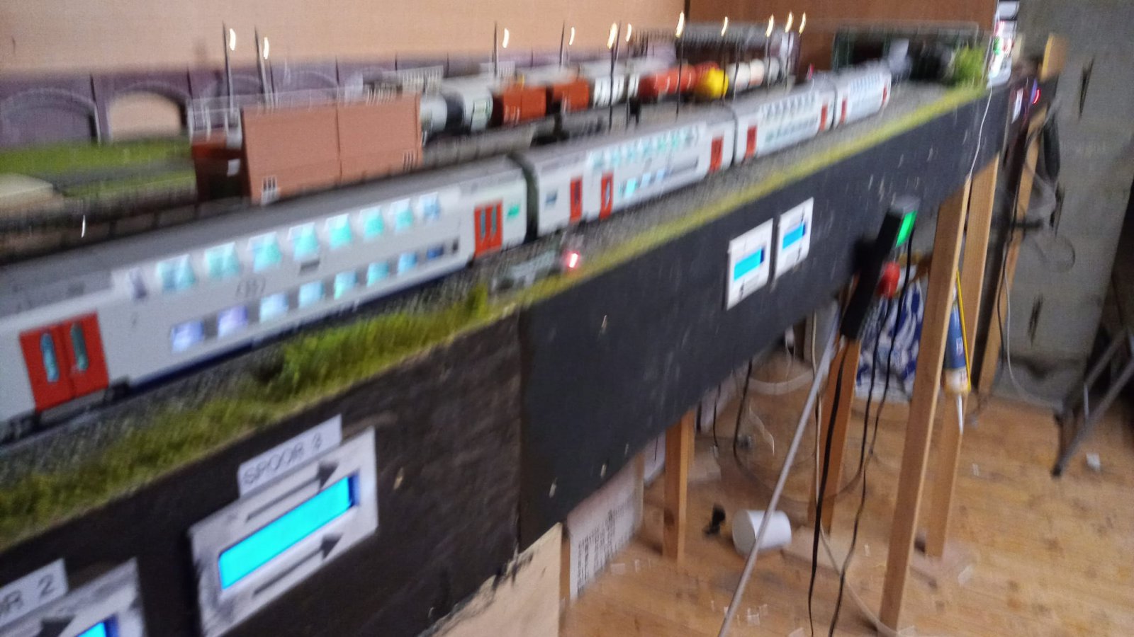

    zo nummer drie staat er bij en nummer 4 is ook reeds klaar maar die foto is voor morgen
    WhatsApp Image 2021-12-13 at 19.19.38.jpeg WhatsApp Image 2021-12-13 at 19.19.48.jpeg

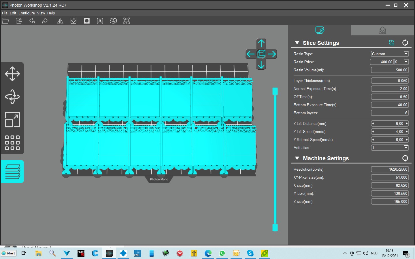

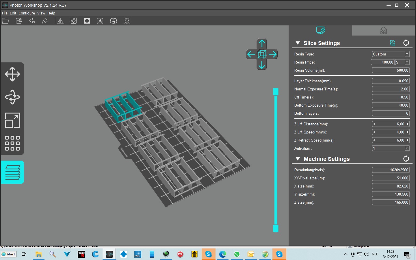

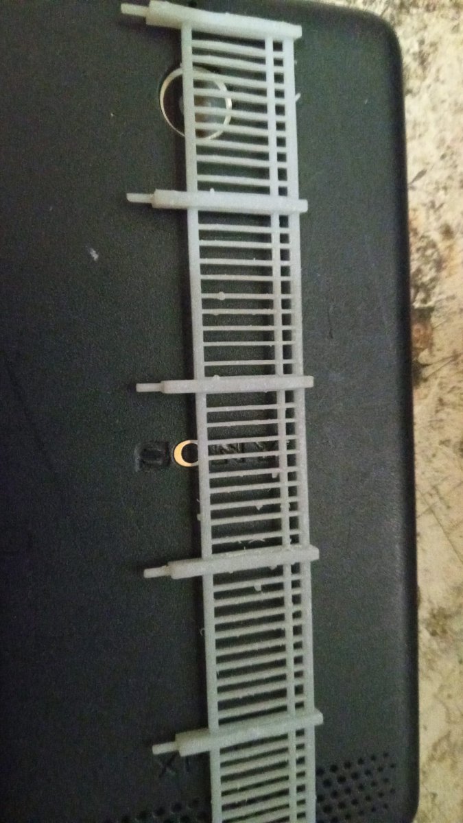

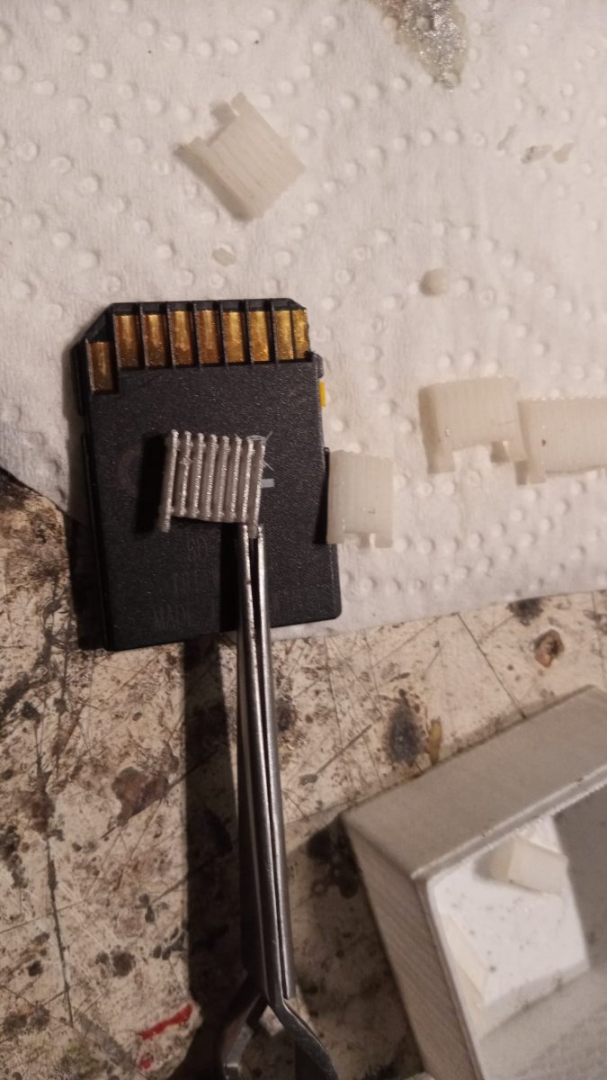

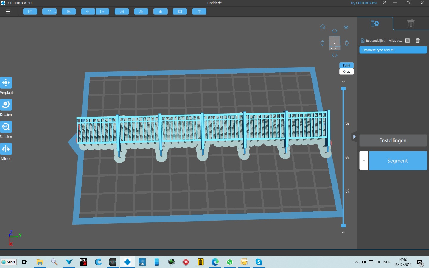

    vandaag heel de dag aan het tekenen van nmbs afsluitingen bezig geweest en de proef drukken zien er goed uit
    WhatsApp Image 2021-12-13 at 14.32.39.jpeg WhatsApp Image 2021-12-13 at 14.42.54.jpeg WhatsApp Image 2021-12-13 at 16.02.37.jpeg WhatsApp Image 2021-12-13 at 16.21.32.jpeg WhatsApp Image 2021-12-13 at 17.29.27.jpeg
    alleen nog zien dat ik er meer op de plaat krijg want nu zijn het bij de kleintjes maar 4 stuks en bij de grote maar 2

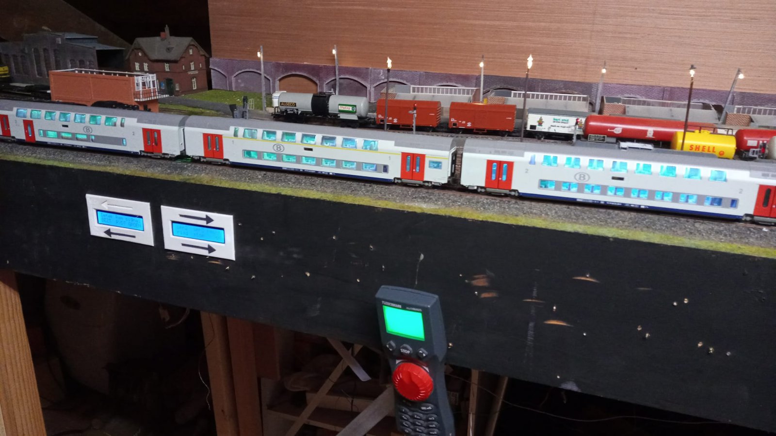

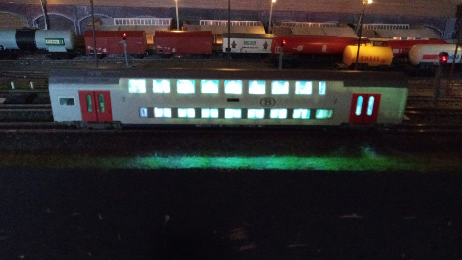

    het kop rijtuig moet ik nog van verlichting voorzien en dan opzoek naar een bistabiel telais van 5 tot 9 volt met maar 1 spoel en een omschakelaar
    dubbele zijn er in overvloed enkele zijn uitzonderlijk
    WhatsApp Image 2021-12-14 at 08.42.26.jpeg WhatsApp Image 2021-12-14 at 08.42.44.jpeg
    nog wat foto's zoals beloofd van het stel zoals het nu reeds klaar is
    vandaag dus het stuurstand rijtuig
    gr raf
