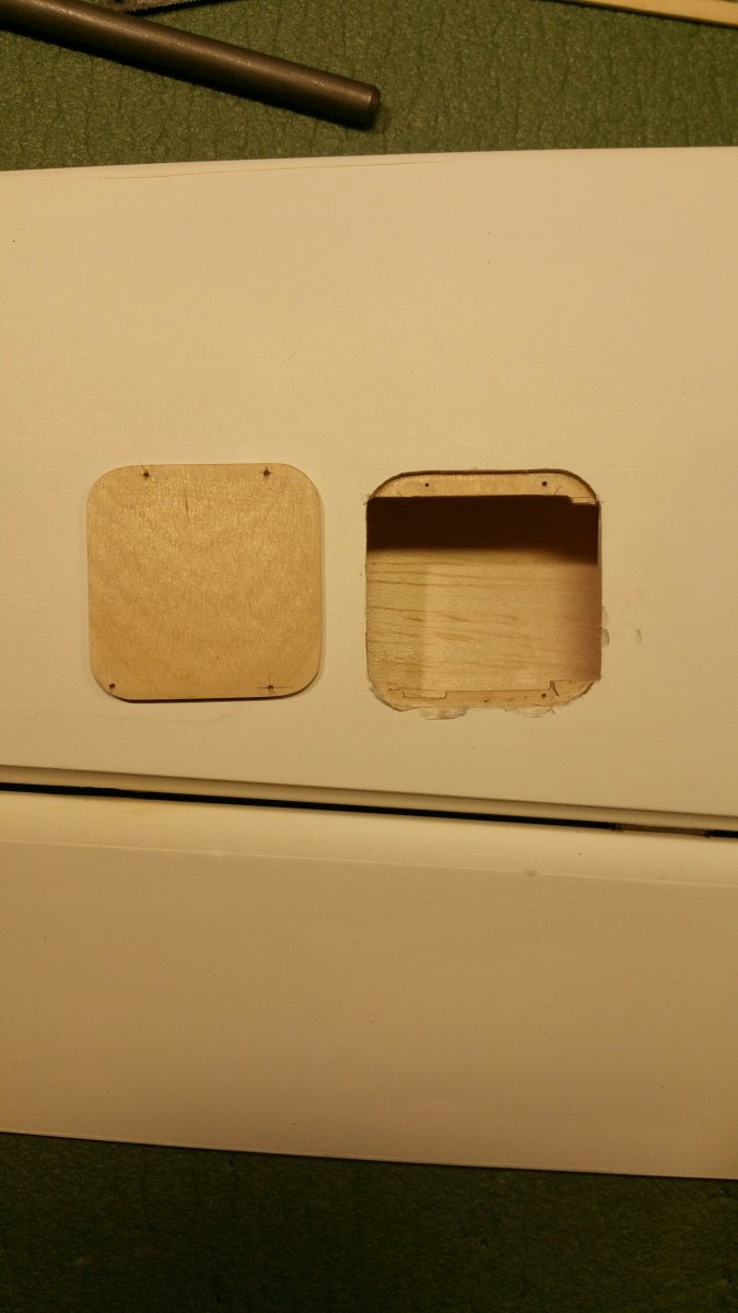

Als er ruimte voor was . . .
Gat vergroot zodat de 125MG er net in past . . .
Dekseltje, niewe gaatjes . . .
Past precies.
One down, one to go.

Gisteren zitten puzzelen hoe ik de aileron-servo's in de vleugel krijg.
Op de 'bodem' lijmen: zitten ze veel te diep.
Eerst een dik stuk balsa op de bodem lijmen: krijg ik ze niet meer de vleugel in . . .
Aan de indekking lijmen: die is niet vlak (oa. framepje voor het dekseltje).

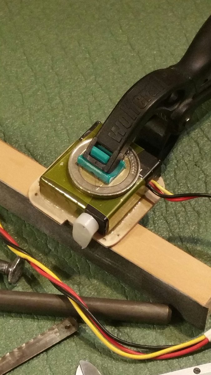

Oplossing: gat op maat maken en de servo aan het 'dekseltje' vastlijmen . . .
Bekijk bijlage 292967
Past net.
Nieuwe gaatjes maken.

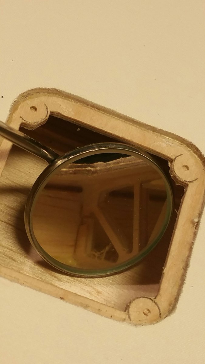

Toen ik keek of ik de servo ook aan de binnenkant kon vastlijmen zag ik dit:
Bekijk bijlage 292966
Slordig freeswerk; niet nabehandeld, en er zit plm. 1,5 mm ruimte tussen de hulpligger/verkasting en de indekkking . . .

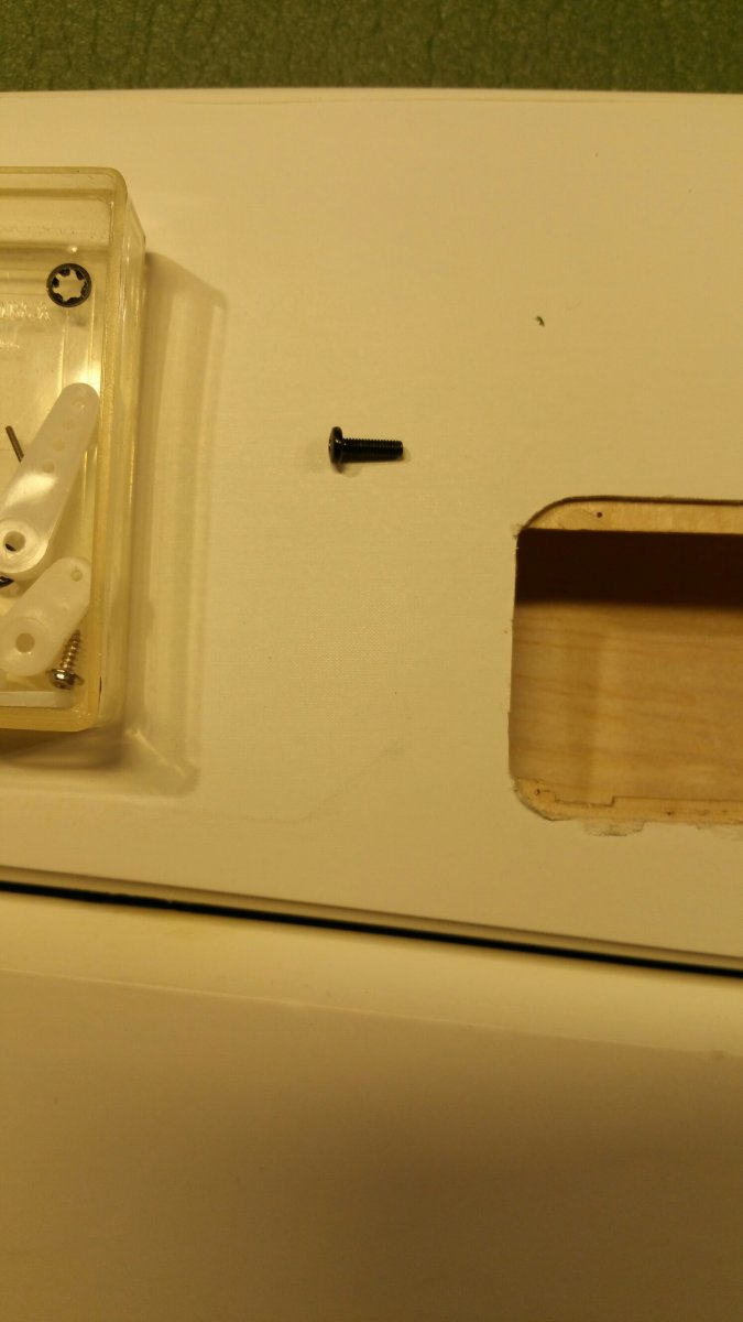

Ben maar eens even gaan zoeken: ik heb drie van deze schroefjes kunnen vinden . . . (houden het armpje op hun plek op de as van de servo (HS125MG).
M 2,2.
Hoe kun je daar aan komen? Wie verkoopt die dingen? (Zonder dat je er een servo bij krijgt . . .)

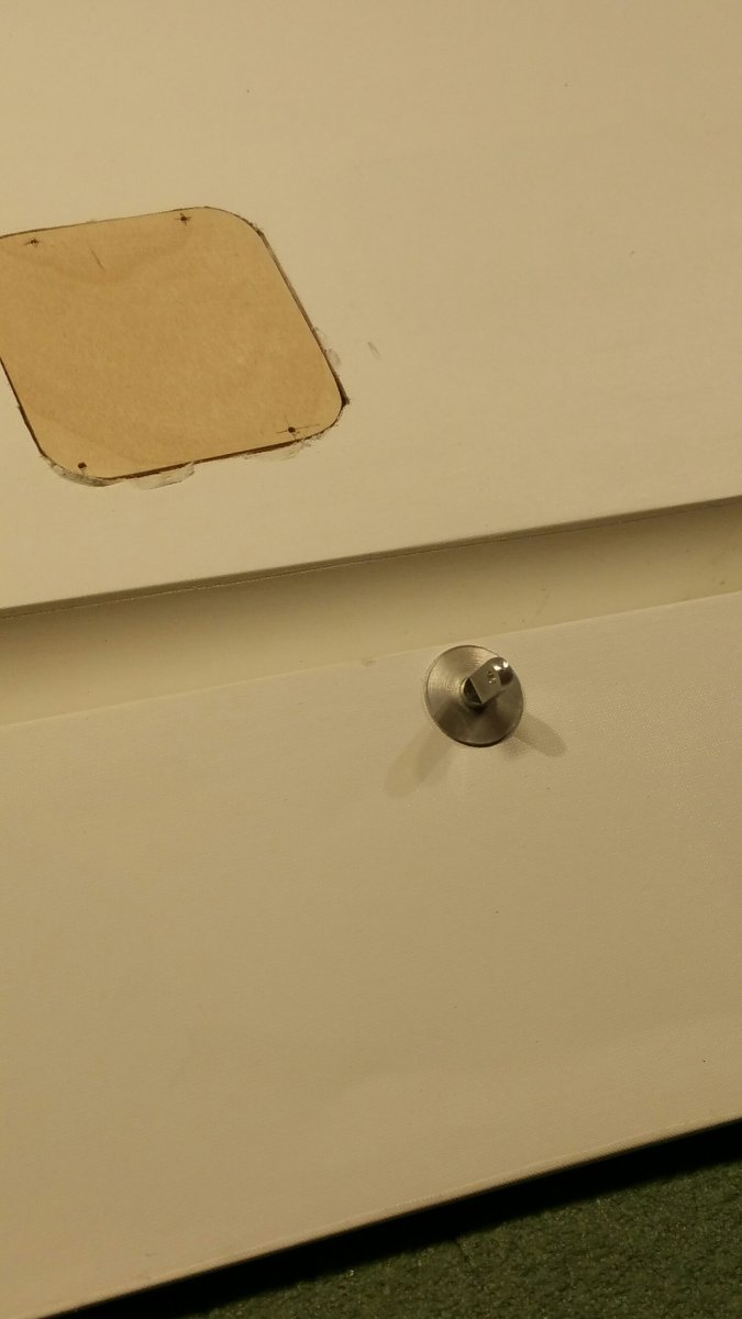

Ruderhorn gemonteerd.
Is het gebruikelijk om de as met draad vast te lijmen in de 'voet'?
Als nee: kan die mooi meebewegen met stuurstang, maar zit er wel een beetje speling op.
Als je hem vastlijmt is de situatie net andersom.

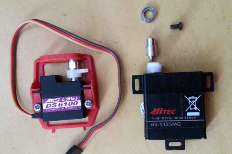

Een andere optie is het gebruik van een tegenlager van Servorahmen.
Dat is meteen beter voor de spelingsvrije levensduur van je servo.
Je krijgt er dan een astapje bij waar voor de (5)125 meteen de M2.2 op zit.
Op die manier heb ik het boutje over dat ik je op zal sturen.
Ik snap er weinig van, maar maak graag van je aanbod gebruik! ;)
jan.
Hier een foto van een servo in een frame met tegenlager en daarbij een 5125 met het losse tapje met M2.2 en het M2.2 boutje dat er uit kwam.

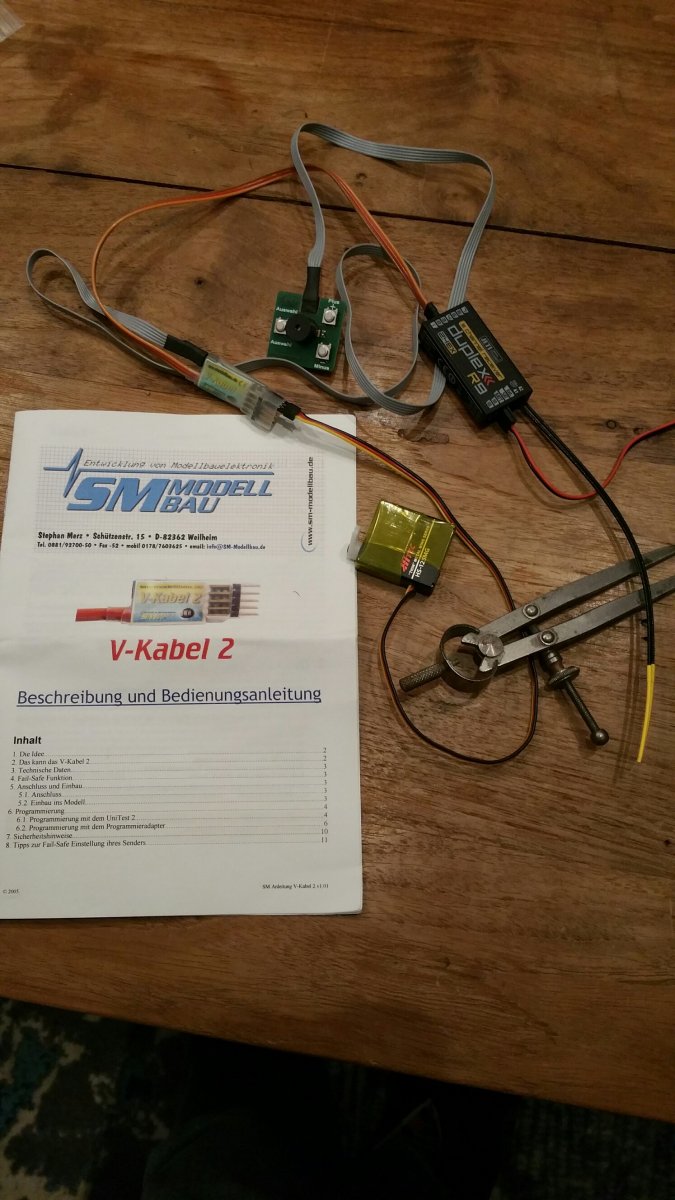

Gisteravond eindelijk de zender geprogrammeerd, de V-kabel geprogrammeerd en de servo's aagesloten . . .
Klusje waar ik erg tegenop zag, maar was zomaar klaar!
Rolroerservo aan dekseltje verlijmd . . .
Kleppenservo klaar om in te lijmen . . .
En daarna ingelijmd.
