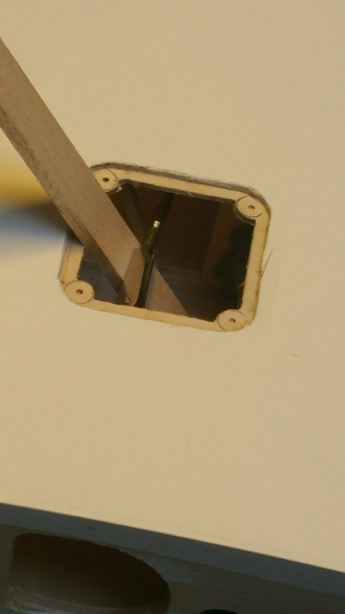

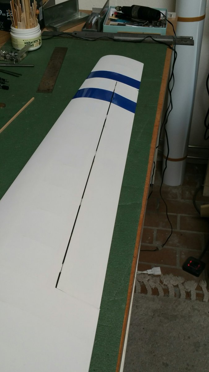

    Rechtervleugel bijna klaar.
    Kwiklink ingelijmd.
    Dit lag er nog wat kaal bij.
    Met een beetje overlap.
    Gelijk even de dekseltjes gedaan . . .
    Met dank aan Aurectar voor de Oratex! :thumbsup:
    Scharnieren ingelijmd met witte houtlijm.
    En vanochtend het roer zelf.
    Mooi!
    jan.

  3. PH_AJH
    PH_AJH Forum veteraan
    Lid geworden:
    16 feb 2007
    Berichten:
    12.026
    Locatie:
    away
    Daar zou ik persoonlijk nooit aan gedacht hebben. Heb je een speciale reden om hard plastic met houtlijm te verlijmen?
  4. jan brilman
    jan brilman Forum veteraan
    Lid geworden:
    27 sep 2002
    Berichten:
    9.435
    Locatie:
    groningen
    Ja, Pavel raadt dat meerdere keren met klem aan.
    Houdt de scharnieren op hun plek; na het uitharden is het 'tik', en dan scharnieren ze weer . . .
    jan.
  5. vw4style
    vw4style
    Lid geworden:
    20 okt 2007
    Berichten:
    2.885
    Locatie:
    Alphen aan den Rijn
    En ook “tik” zo weer los. Plastic icm houtlijm is geen goede combinatie.
  6. J.B
    J.B Vriend van modelbouwforum.nl
    Lid geworden:
    22 jun 2011
    Berichten:
    449
    Locatie:
    Drenthe
    een dun saté stokje door de vleugel en de scharnieren steken ,en ze laten nooit mee los.
    En als je dit vanaf de onderkant doet en net niet door de bovenhuid heen , zie je er niets van.
    Eventueel kun je het pennetje , wat is het rond 1mm. ?? nog ff met de juiste kleur aan tippen.
    En twijfel je over het gebruik van houten pennetjes, kan het ook met een dun spijkertje of ,... vul maar in .
  7. jan brilman
    Lid geworden:
    27 sep 2002
    Berichten:
    9.435
    Locatie:
    groningen
    Rolroer 1 zit echt goed vast.
    Als je maar hard genoeg trekt zal eea. vast wel desintegreren, maar bij mijn wrikken en trekken geeft hij tot nu toe geen krimp.
    Bij 'normale' belastingen: muurvast.
    Althans, zo lijkt het.
    jan.
  8. DirkSchipper
    DirkSchipper Forum veteraan
    Lid geworden:
    7 jun 2005
    Berichten:
    5.753
    Locatie:
    Utrecht
    Normale belasting is ook een tik van een landing, en bij de volgende vlucht glijdt hij er vervolgens soepeltjes uit als je mazzel/pech hebt ...
    Pen erdoor of goede lijm gebruiken (en dat laatste kan nu eigenlijk niet meer, omdat je die houtlijm niet meer weg krijgt).

  10. nico v kooten
    nico v kooten
    Lid geworden:
    2 nov 2003
    Berichten:
    1.745
    Locatie:
    Middelburg (zeeland)
    Prima methode hoor!
    De truc is, dat de houtlijm perfect hecht aan hout.....
    de lijm die in de gaatjes zit van het scharnier ( wel altijd scharnieren met gaatjes gebruiken!) fungeert als saté pennetje.
    Test het maar eens uit!
  11. jan brilman
    Lid geworden:
    27 sep 2002
    Berichten:
    9.435
    Locatie:
    groningen
    Klopt wat Nico zegt.
    Ik verwijs naar het een na laatste plaatje van post # 201.
    Vanochtend getest wat ik gisteravond ingelijmd heb: vast.
    jan.

  13. serge pot
    serge pot
    Lid geworden:
    20 feb 2009
    Berichten:
    4.895
    Locatie:
    daar waar ik vlieg
    Houtlijm hecht niet aan kunststof dus geen deugdelijke verlijming. Heb het 1 keer zo gedaan en nooit meer scharnieren kwamen los. De oppervlakken iets ontvetten en verlijmen met epoxy of secondelijm. Dan is het gehele oppervlak gebruikt en dd gaatjes ook . Met witte houtlijm is vragen om problemen.

  16. jan brilman
    Lid geworden:
    27 sep 2002
    Berichten:
    9.435
    Locatie:
    groningen
    Ik ga vanavond nog een scharnier op dezelfde manier als ik de afgelopen dagen gedaan heb in een stukje balsa lijmen, en dan morgen gewoon maar eens nondestructief en destructief testen . . .
    Janboerefluitjes test (gewoon tussen duim en wijsvinger aan wrikken) hebben ze doorstaan. :thumbsup:
    Overigens,
    1. witte houtlijm hecht inderdaad amper op dat plastic van die scharnietjes (heb dat al wel 'getest')
    2. Pavel beveelt aan om ze voor verlijming even op te ruwen.
    jan.
    Laatst bewerkt: 17 sep 2018

  17. jan brilman
    Lid geworden:
    27 sep 2002
    Berichten:
    9.435
    Locatie:
    groningen
    Gisteravond weer een scharniertjje in een stukje balsa gelijmd.
    Niet ontvet, niet opgeruwd, niks.
    Wel lijm in de gaatjes! :)
    Vanochtend eventjes geprobeerd (non-destructief): MUURvast. (Misschien heb ik niet genoeg kracht in de vingers . . . :oops:)
    Vanavond nader testen.
    Overigens zitten de servos's in de vleugels, snoertjes door de buisjes, etc.etc., kortom: verder met de kielvlakken!
    Schiet mooi op zo. :thumbsup:
    jan.
  18. DirkSchipper
    Lid geworden:
    7 jun 2005
    Berichten:
    5.753
    Locatie:
    Utrecht
    Realiseer jij je dat de krachten die gedurende 1 ms optreden bij een 'tik', zonder enig probleem 10x hoger kunnen zijn dan jouw trek-test?!
  19. jan brilman
    Lid geworden:
    27 sep 2002
    Berichten:
    9.435
    Locatie:
    groningen
    Jazeker. :)
    Daarom ga er vanavond eens met een klein hamertje op los. :hammer:
    Overigens: ieder rolroel hangt met vijf scharniertjes aan de vleugel, dus (tenzij je er een lat tegenaan legt en dan een beuk in het midden geeft) heb ik toch goede hoop dat bij een 'tik' er één, kan het zijn maximaal twee scharniertjes los gaan zitten . . . ;)
    Hangt 'ie nog steeds op drie! :banana:
    We gaan het zien.
    (Overigens. Ik wil niemands deskundigheid, kennis en ervaring bagatelliseren, maar ik denk echt dat het op deze manier kan. Mocht er binnenkort / volgend jaar tijdens een vlucht een rolroer afvallen, dan zal ik hier diep door het stof gaan.)
    jan.
