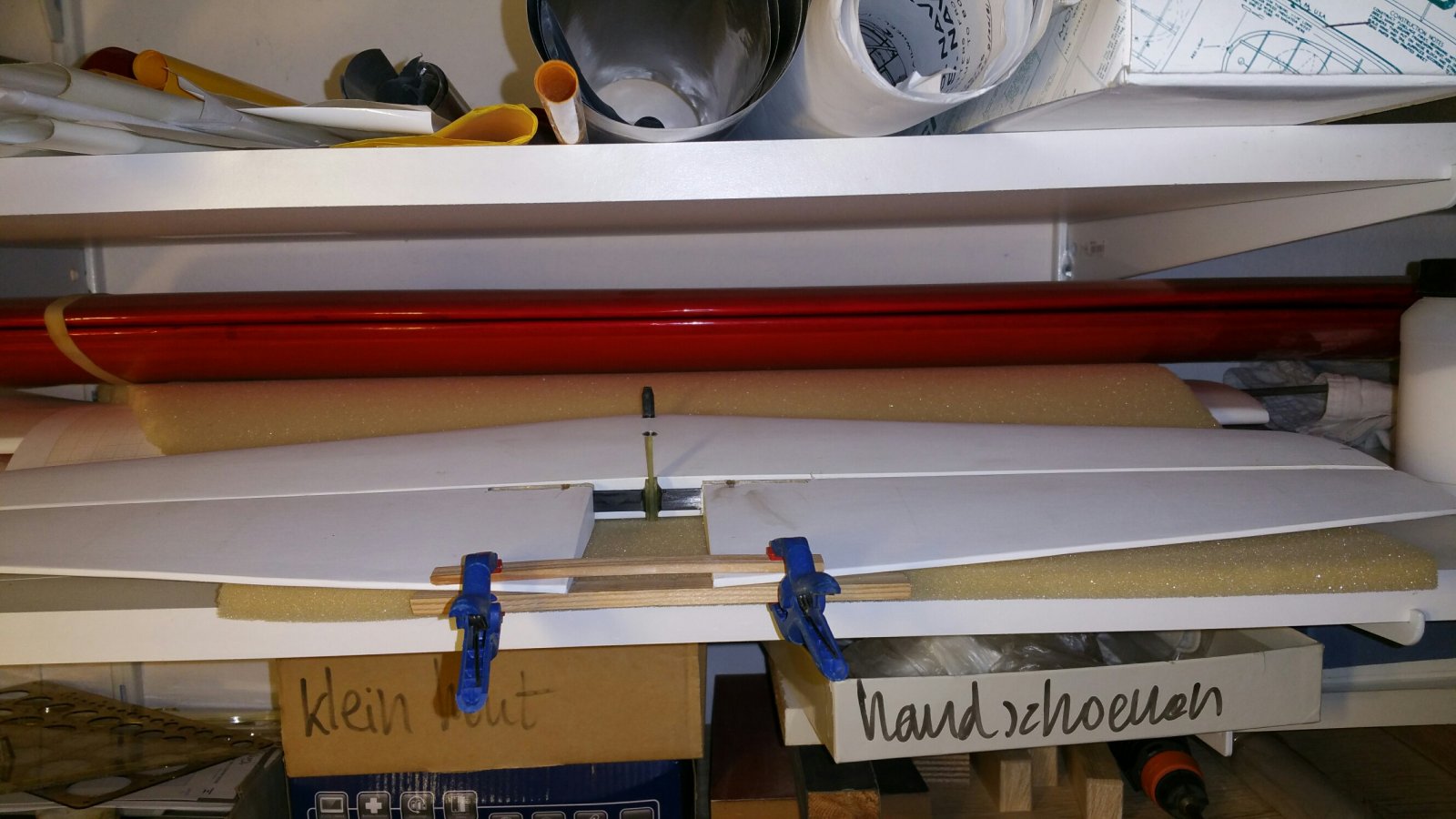

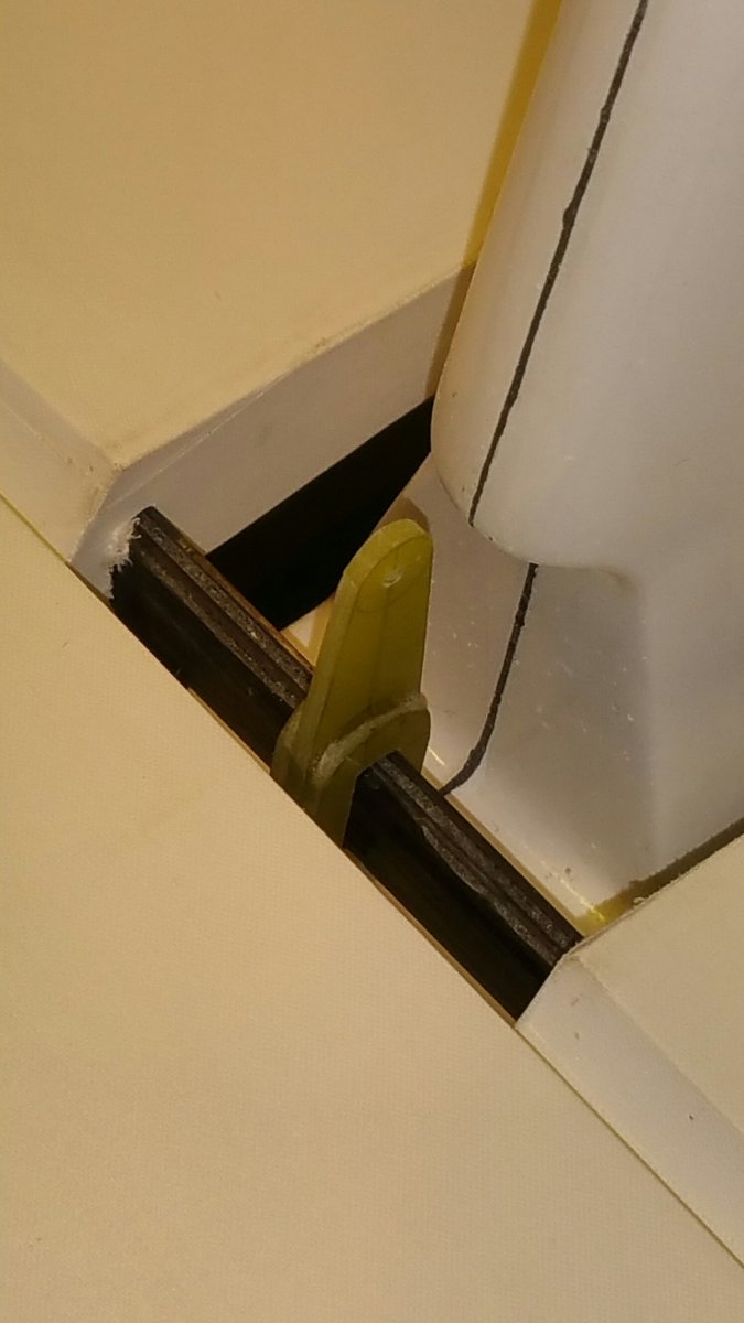

Wie goed kijkt ziet twee streepjes.
Zit zeker 2 cm. verschil tussen . . .
Ook op het oog zit het ding hartstikke scheef. :mad:
jan.

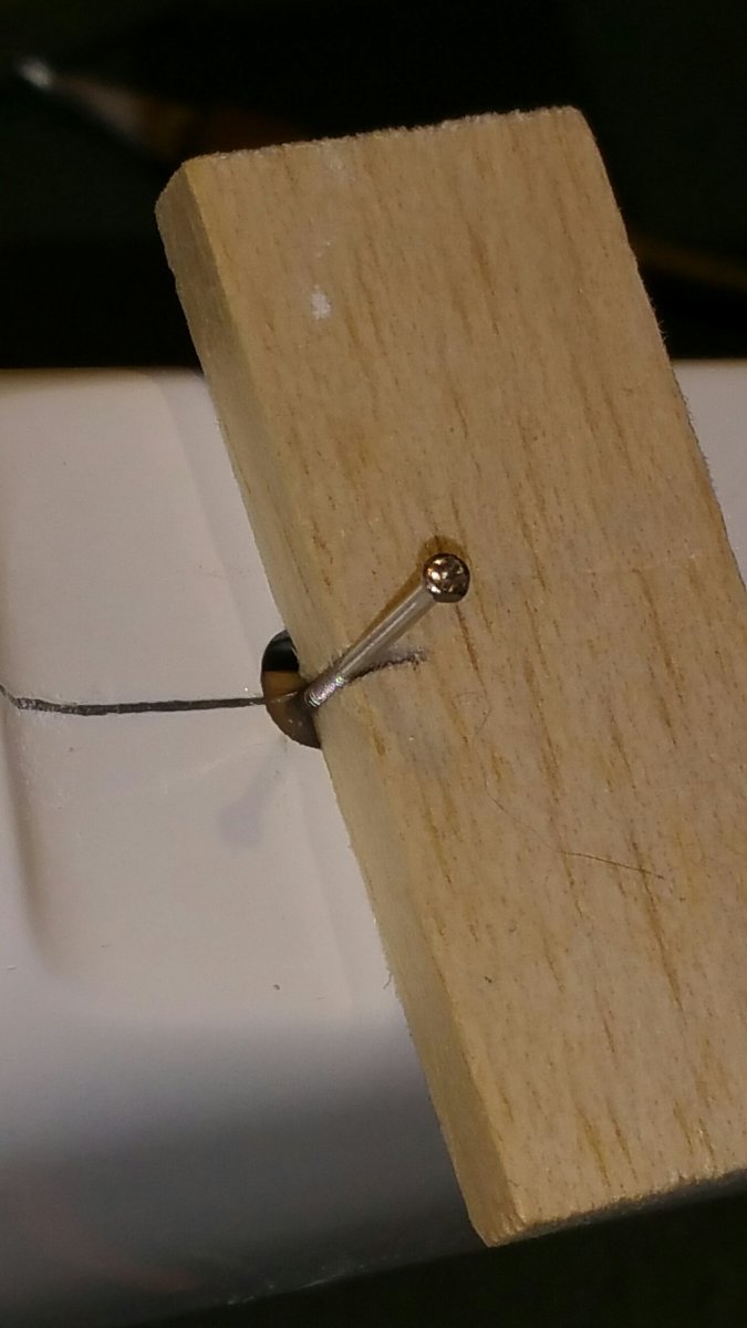

Nee, zo heb ik het midden bepaald!
Zo (zie onder) heb ik een klein stukje hard hout aan de binnenzijde van de romp gelijmd en ondertussen heb ik daar een passend rondje in gefreesd en gevijld.
En nu zit het stabilo recht. :)
jan.

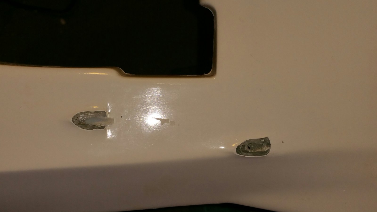

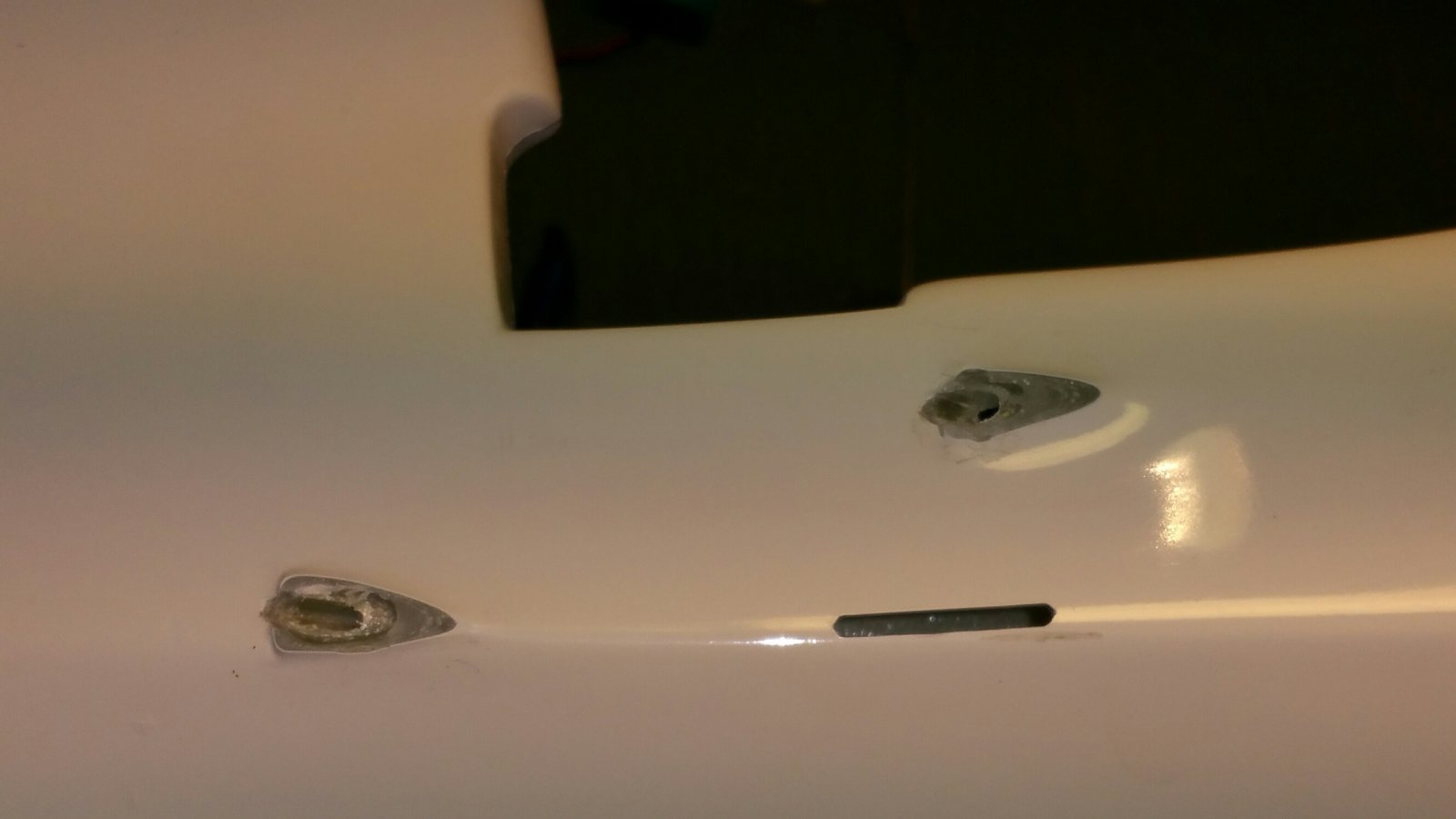

Ik dacht laatst: al die buizen, die stuurstangen, kunnen er wel uit, dus heb ik al die uittredingen afgeslepen.
Maar ja, wat zal ik hier nou eens mee doen?
Sleufje voor de stuurstang van het richtingsroer gemaakt.

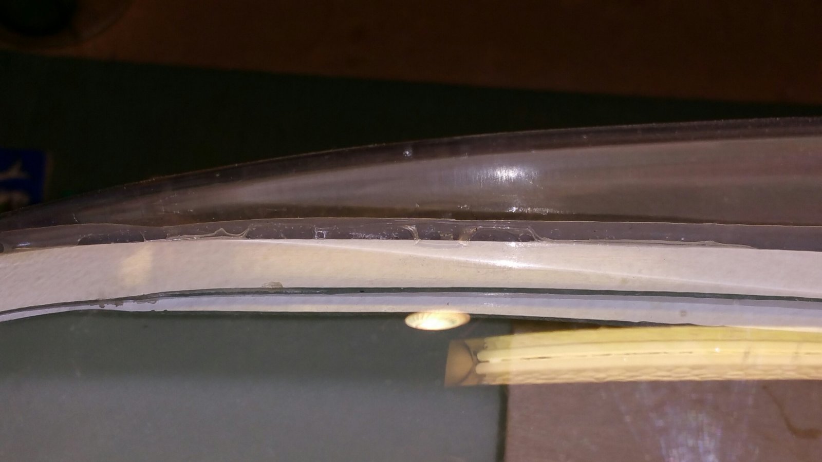

Foto is door het kapje heen gemaakt; wat je ziet is dat het doorzichtige deel is losgeraakt van het frame.
De silikonenkit-resten zijn nog te zien . . .
(Hij beveelt in de handleiding inderdaad aan met silikonen te verlijmen. Is blijkbaar geen goed idee . . . )
Wat te doen.
Helemaal losmaken en opnieuw lijmen?
Dan heb ik wel even heel goed advies nodig mbt. de te gebruiken chemicaliën . . .
jan.
Siliconen kun je wegpoetsen met wasbenzine! Flink nat maken en het zwelt op, en is weg te poetsen.
Wel ACHTERLIJK GOED poetsen (10x ... 20x, telkens een schoon stukje poetsdoek). Je mag geen zweempje of streepje meer zien in spiegelend licht!
1 molecuullaag achtergebleven siliconen en er hecht niets meer op ...
Die canopy glue van JVE is inderdaad goed spul!
Kapje laat ik even voor wat het is.

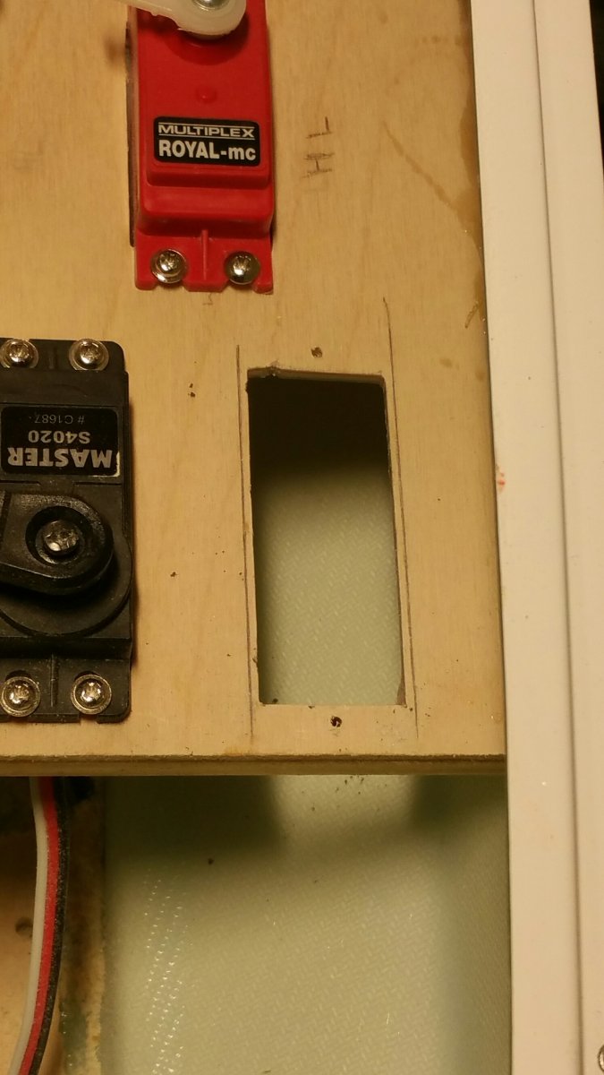

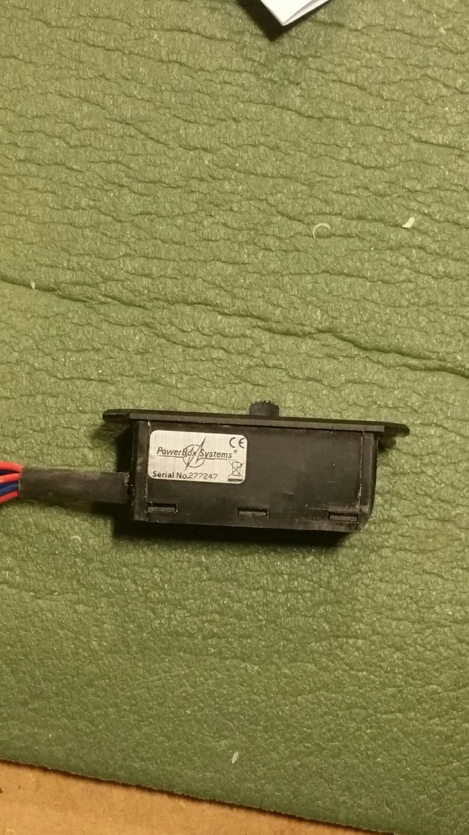

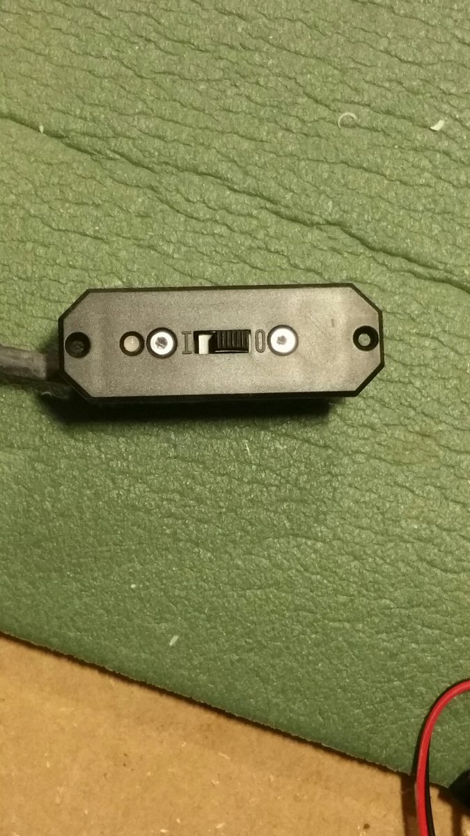

Nieuwe schakelaar gekocht:
Daar krijg je dan een inbouw-mal bij (rechthoek met twee gaatjes).
Het is makkelijker zo'n opening aan te brengen als je het stuk hout nog in je handen kunt houden!
Maar goed, lamgzaam maar zeker.
Denk niet dat zo'n schakelaar daar dan in past (met servo's zelfde probleem . . . )
Ben het probleem aan het verhelpen op een ongelooflijk lompe manier . . .
Het is niet anders . . .
Achteraf gezien had ik beter een extra, dedicated plaatje voor alleen de schakelaar kunnen maken . . .

Zo, weer eens even niet goed opgelet . . . :hammer::hammer::hammer:
Ik dacht een accuweiche met laad-ingang gekocht te hebben . . .
Is helemaal niet zo!
Wilde gisteren de accu's gaan laden en keek toen voor het eerst eens goed . . .
Het is alleen maar een schakelaar . . .
Sadder and wiser . . . :(
Wel een beetje misleidend dat PowerBox op z'n site een review plaatst met daarin een geheel ander product dan aangeboden wordt!
