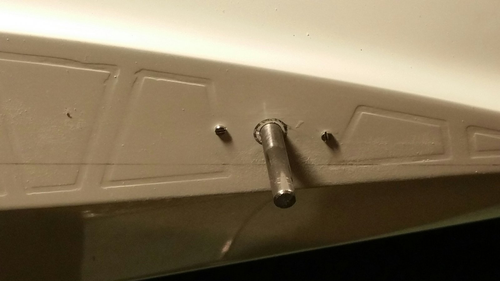

Het bleek dat de gaten in de romp en in de wortelribben niet groot genoeg geboord waren, en toen ik ze iets groter gemaakt had pasten de staven er in! :thumbsup:
Nu de Arretierstifte (?): de staafjes die zorgen voor het fixeren van de instelhoek.
Wat is een slimme, handige, fool-proof procedure om die netjes in de vleugel te krijgen (dat gaat nog wel lukken), met de corresponderende gaatjes in de romp?
Eerst het stiftje vastzetten in de vleugel (eerst een extra blokje hout achter de wortelrib lijmen :mad:), en dan aftekenen en pas maken op de romp?

Soms verbaas ik me echt...je bent sinds 2002 actief op dit forum, hoeveel bouwervaring heb je dan en hoeveel bouwverslagen waarin deze stap langs komt heb je al niet gelezen....? Maar goed.
De arreteerpennetjes hebben enkel de functie de vleugel op zijn plek te houden zodat die niet roteert tov de romp.
Een blokje achter de wortelrib is dus helemaal niet nodig. Als er een gaatje in de wortelrib zit waar het pennetje doorheen valt is dat in principe voldoende. Als het pennetje kan "zwabberen" in de vleugel geeft dat niks zolang het door de wortelrib steekt.
Het enige wat zorgvuldig moet gebeuren is het boren van het gaatjes door de romp en wortelrib waarbij beide vleugels dezelfde instelhoek moeten krijgen. Ik neem aan dat je dat wel voor elkaar krijgt.
Blijkbaar heb ik de situatie onvoldoende duidelijk gemaakt: ik heb nu
- een wortelrib (3 mm sperrholz);
- de huid van de romp (plm. 0,4 mm).
Het pinnetje zal ergens in vast moeten zitten:
a. of in de romp (moet dan wel iets in gelijmd worden),
b. of in de vleugel (moet dan wel iets in gelijmd worden).
Als dat klopt dan is situatie b. dus aan de orde.

Het pinnetje hoeft niet perse vast te zitten in de vleugel of romp.
In beide een busje lijmen waarin je een losse pin plaatst tijdens het vliegen is ook goed.
De buisjes wel aan één uiteinde afsluiten, zodat dat pinnetje niet tijdens een vlucht de romp of vleugel in rammelt .... :eek::confused:
In beide (in de vleugel of romp) een busje lijmen waarin je een losse pin plaatst
Tuurlijk, dat kan ook.
Bottom line is en blijft dat er ergens genoeg vlees (hout) moet zitten om iets in vast te lijmen.
Interessante vraag: wat is nou beter: pinnetje in de romp met gaatje in de vleugel, of andersom?
jan.
3 mm 'sperrholz' lijkt me genoeg, maar niet overdreven veel. Eerst het busje inlijmen, daarna een tot 3 kleine gaatjes net iets er omheen boren en met een injectie spuitje ingedikte epoxy naar binnen persen (en hopen dat het niet wegvloeit).
In de romp eerst op de goede plek met wat seconde-lijm fixeren, en dan aan de binnenkant een prop (ingedikte epoxy, met katoenvlokken, glasvezel stukjes, een glasvezelroving er omheen wikkelen en tegen de rompwand aan schuiven, blokje hout, ... verzin een list). Wel romp goed schuren om de epoxy te laten hechten.
Dat is dezelfde vraag als: wat is beter: twee planken op elkaar spijkeren met de spijker vanaf de voorste plank, of vanaf de achterste plank. Maakt dat uit denk je?:rolleyes:
Bottom line is en blijft dat er ergens genoeg vlees (hout) moet zitten om iets in vast te lijmen..
Een koperen buisje op lengte maken en dwars in de romp verlijmen kan ook, dan kun je er een pen in steken die aan beide zijden uit de romp steekt en dan prik je daar de vleugels op. Klaar. Hoef je nergens vlees te hebben. Dat buisje kun je met een dotje epoxy fixeren in de romp. Daar komt namelijk helemaal geen kracht op te staan.

Ik druk me niet duidelijk uit: het blangrijkste (één van de belangrijkste zaken) is dat de combinaties stiftjes-gaatjes zodanig zitten dat beide vleugels dezelfde instelhoek hebben.
Er zitten kleine gaatjes voorgeboord in de wortelribben en aangeduid in de romp, maar: zitten die tegenover elkaar?
Gezien de slordigheid van de rest van het werk vraag ik me af of dat nu het geval is.
Kijk, als je een kist zelf helemaal bouwt en je hebt de ribben los in handen: da's natuurlijk een heel ander verhaal.
jan.
Ik zou bij de markeringen in de wortelrib en in de romp even een 1mm gaatje boren.
Dan een stiftje erin en kijken of alles goed zit. Mocht dat niet zo zijn dan heb je in ieder geval een uitgangspunt om te meten.
Een rondel in triplex 4mm tegen wortelrib kan geen kwaad.
Voor stift een beuken pen van 6 mm of 8 mm.
Ideaal is natuurlijk 2 pennen, maar gezien dit concept is een beuken pen de oplossing.

Voor de optimale sterkte moet het pinnetje verlijmd zijn in de sterkste helft. De verlijmde zijde moet een beetje moment opnemen. Aan de zijde met het gaatje wordt de kracht precies in het plaatvlak ingeleid.
Dat is het theoretische antwoord....

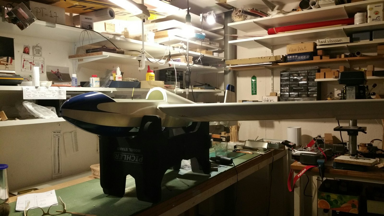

Okay, eerst kant 1.
Gaatjes voor de pennetjes op 4 mm gebracht, stiftjes gemaakt, kleine houten blokjes gemaakt om de binnenkant van de romp te verstevigen.
Was nog een hele toer: de binnenzijde is bij de profielen niet vlak!
Klemmen wil niet, met magneetjes wilde ook niet, dus maar geschroefd (m1).
Die zit (UHU Endfest).
Vleugel op de hoofdstaaf geschoven, op het profiel laten aansluiten, en met een buisje via de opening in het blokje het corresponderende gat op de wortelrib afgetekend, en (eindeloos vijlen) pas gemaakt.
Vleugel 1 is klaar.
