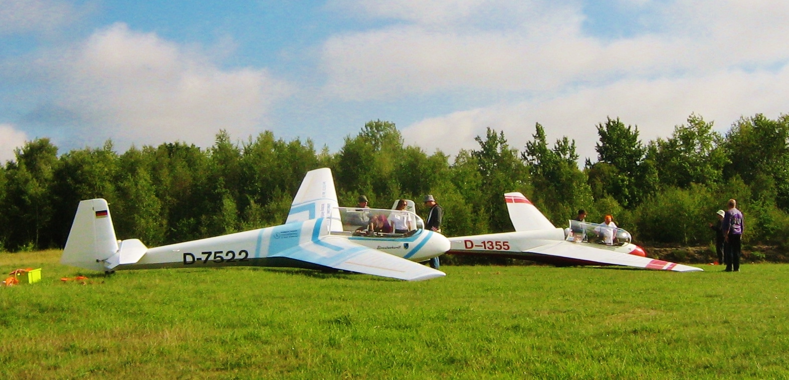

Enkele ASK 13 indrukken vanuit Maubray.
Maubray is een vliegveld ten zuiden van Doornik.
Ondergetekende heeft er leren zweefvliegen.
De lestoestellen bestaan uit twee ASK 13's en één ASK 21.
Ik heb op alle drie gevlogen.
Zweefvliegen is een teamsport bij uitstek.
Hier Vlamingen en walen aan de slag.
Eendracht maakt macht.
De toestellen zijn in Duitsland geregistreerd.
Di ten gevolge de strengere regelgeving in België.

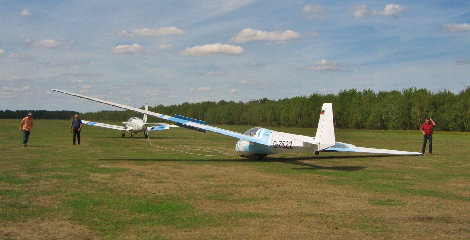

Een mooie kleursetting maar niet erg praktisch voor een schaalmodel.
Het is genoegzaam bekend dat de geometrie (vleugel) van de ASK 13 resulteert in uitstekende vlieg prestaties.
Zowel real-scale als scale.
Vooral dit laatste.
Het terrein ligt midden de natuur.
Het "foret de Flines" net op de grens (Frankrijk-Belgie).
De vlieghoogtes verschillen in beide landen.
Dit maakt dat je de hoogtemeter continu in de gaten dient te houden.
