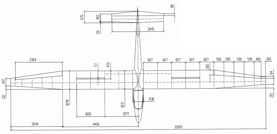

Het origineel is ook geen 'constant chord tapered outer' vleugel, ook geen 'constant taper' vleugel, maar een om in het engels te blijven een 'dual tapered' ofwel 'double tapered' vleugel.
Een dubbel trapezium vleugel of tweevoudig verjongd in het nederlands.
De Pilatus B4 is wel een juist voorbeeld van een 'constant chord tapered outer' vleugel.

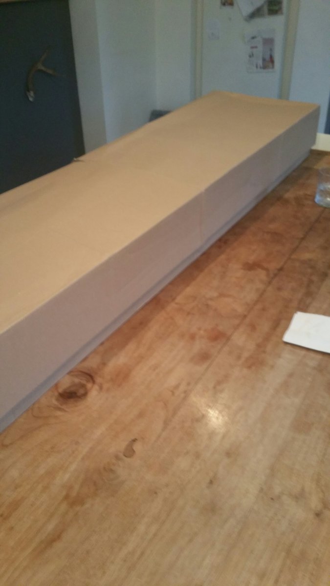

Dit is dus echt de aller, aller, allerlaatste keer dat ik een model bestel bij iemand, een firma, waarbij je er op moet vertrouwen dat wat je geleverd krijgt aan jouw standaarden voldoet.
Ik heb gisteravond even gekeken en . . . wel, zoals de Stones al zongen: mixed emotions.
De doos is werkelijk een aanfluiting; het is een wonder dat de zaken ongeschonden overgekomen zijn (lijkt het).
Bij het uitpakken bleken er allerlei 'Kleinteile' los in de doos rond te zwerven . . .
(Er zat wel van dat plakkende plastic-folie omheen, met de tekst 'FRAGILE' er op. Of dat nou helpt . . .)

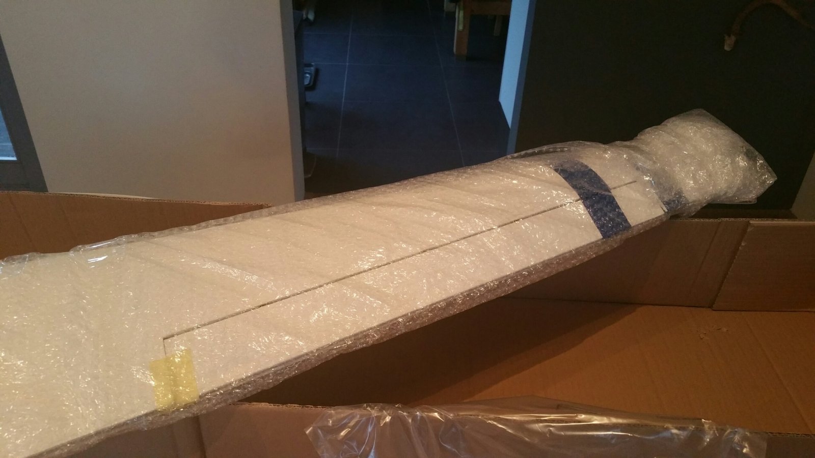

Vervolgens de inhoud.
Excuus voor de slechte foto's; hopelijk binnenkort detailbeelden.

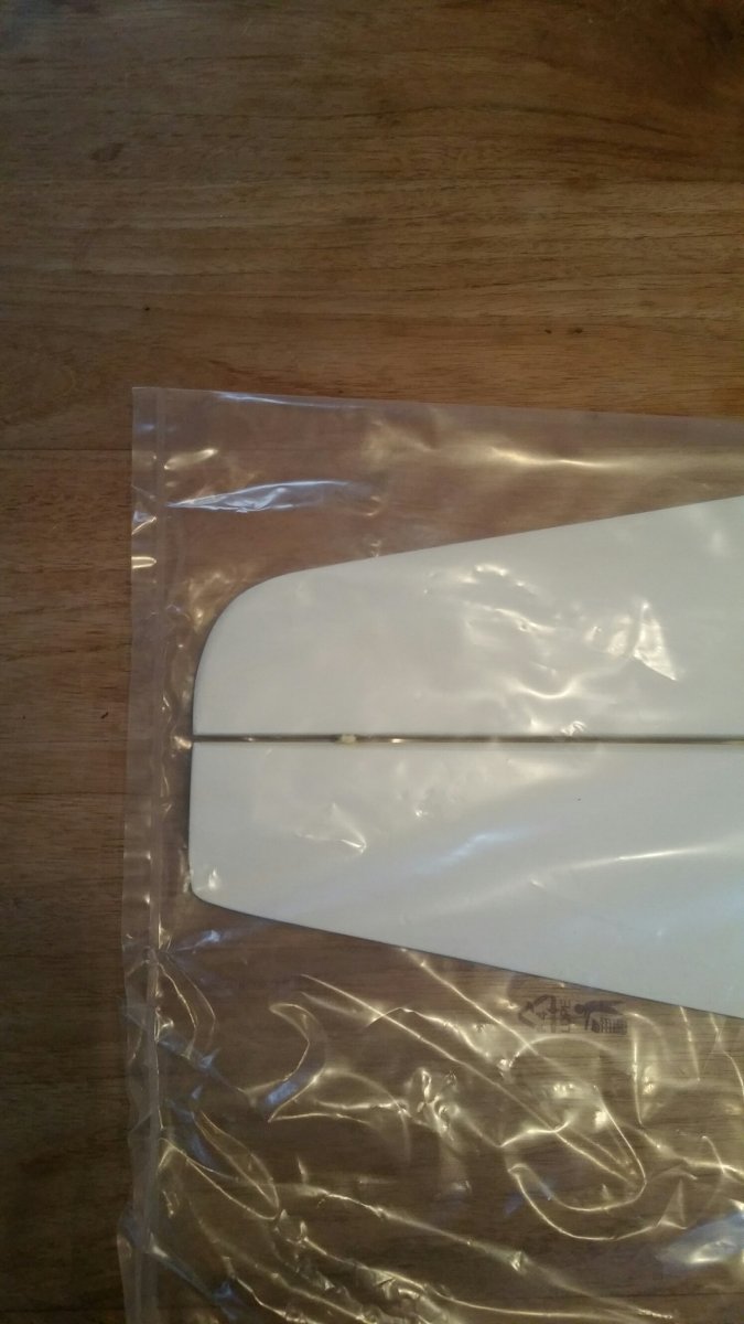

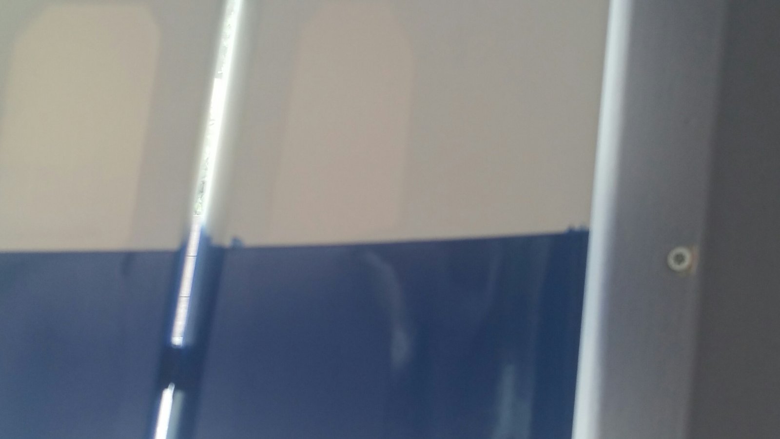

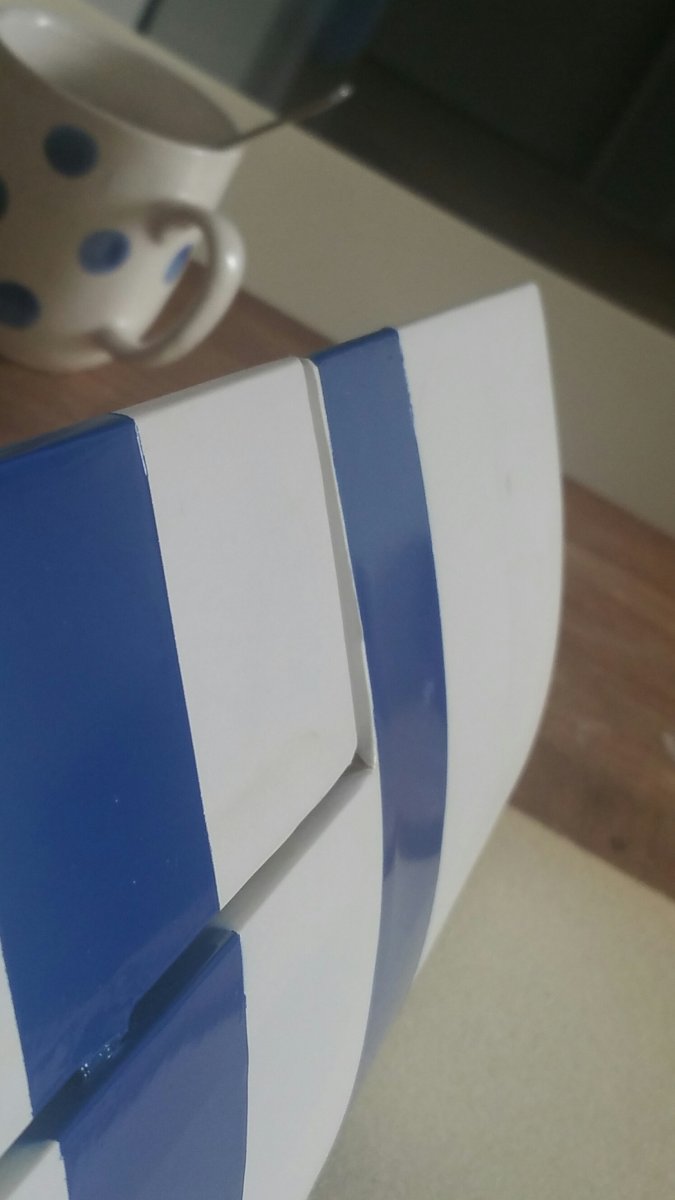

Stabilo: WAT een grote spleet!

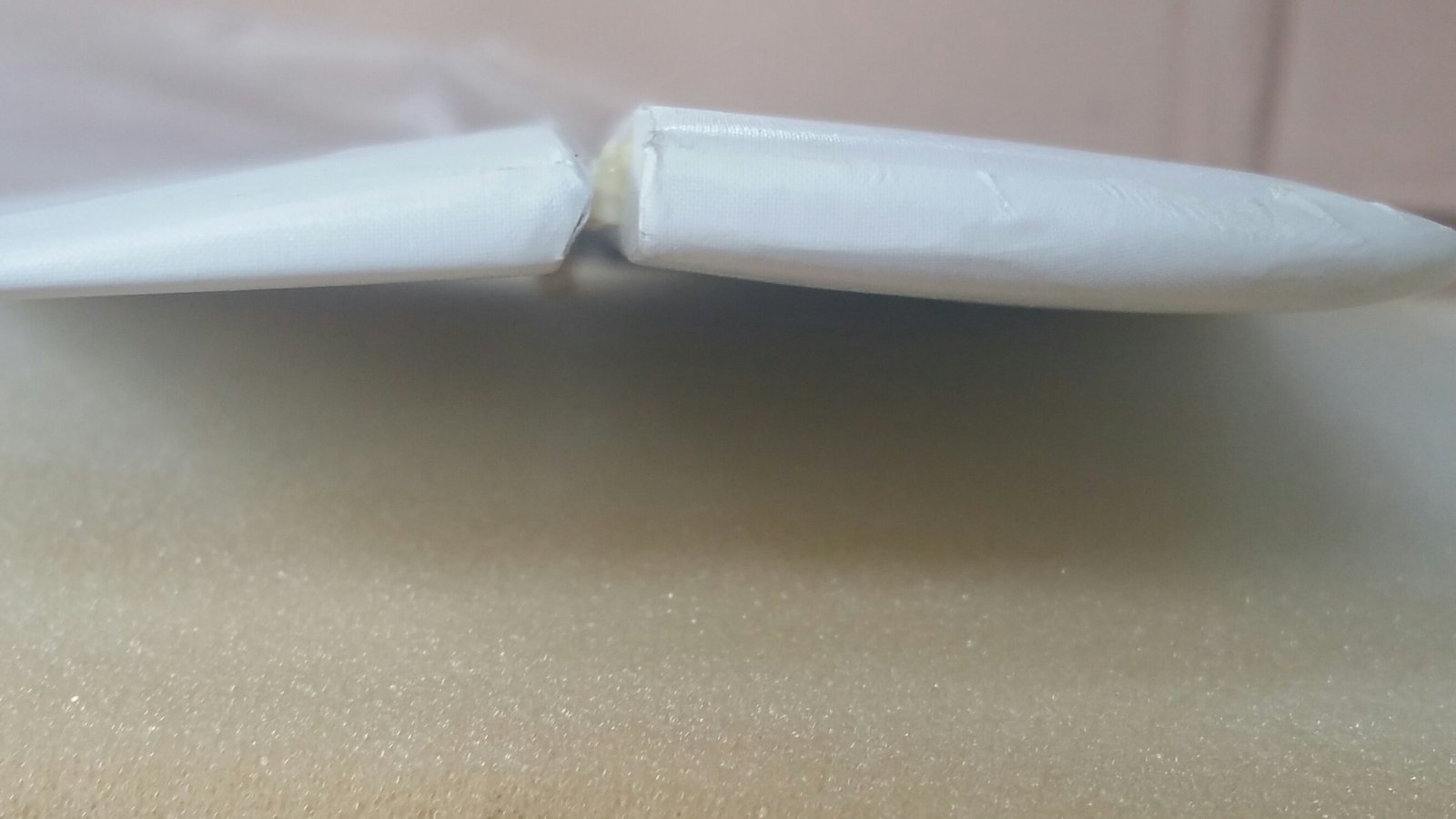

Andere helft . . .

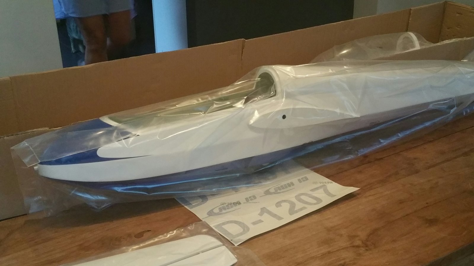

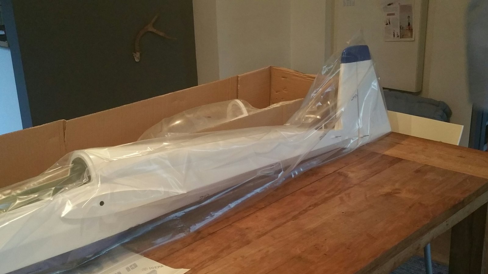

Romp lijkt okay.

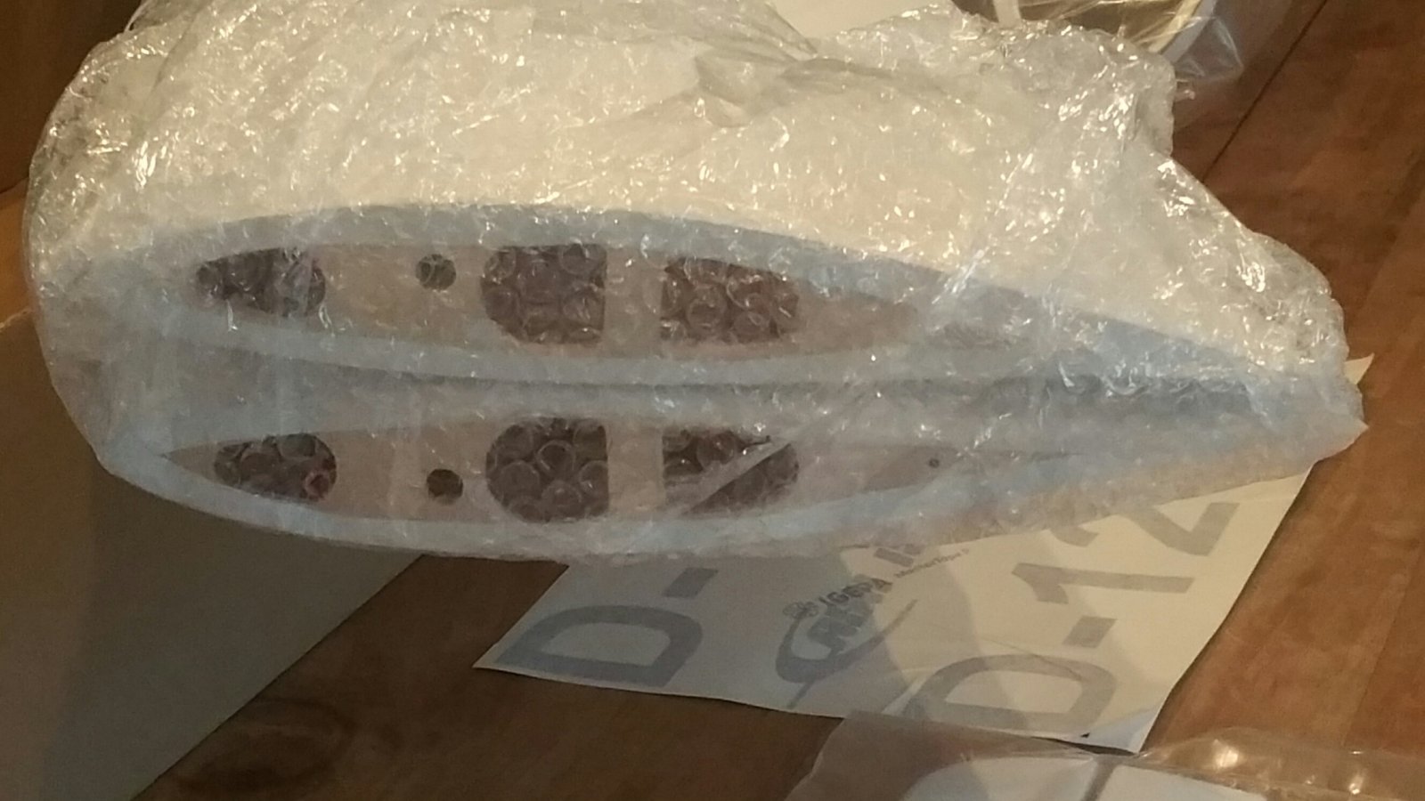

Hier moet nog veel gebeuren . . .

- mooie lichte romp
- bespanning zit er (geloof ik) mooi op

- gigantische spleet tussen stabilo en hoogte roer die ook nog eens niet overal even groot is (vgl. foto 2 en 3) :mad:. Dan is al bijna alle lol er af. Sorry, kan ik niks aan doen.
- gigantische spleet tussen vleugel en rolroeren
- deel van de decals nog niet aangebracht
- geen kap over het wiel heen
- vleugel is gewoon dichtgefolied, ik dacht eerst: zitter er wel rempkleppen in??? (Ik had verwacht dat bv. de klepjes voor de servoafdekking al gefolied en aangebracht waren)

Ok, hij is binnen Jan maar overmorgen vliegen zit er zeker niet in. Gezien de kwaliteit van de doos en hoe het verpakt was mag je inderdaad blij zijn dat deze kist onbeschadigd is aangekomen.
Die spleet tussen het hoogteroer en het stabilo is inderdaad veel te groot. Op de foto van hun website is eigenlijk ook te zien dat het hoogteroer daar ook niet echt netjes is gemonteerd (links). Het laatste wat je wil is alles weer gaan losmaken maar misschien kan je met weinig aanpassingen het wel aanzienlijk verbeteren. De rolroeren zou je eventueel met tape kunnen vastmaken i.p.v. scharnieren maar dat kan jij beter beoordelen dan ik. En wat de remkleppen betreft zijn die nu wel of niet aanwezig, ik zie ze niet?
Het niet vooraf aanbrengen van de Decals dat kan ik nog wel begrijpen tenzij je er om verzocht hebt om deze wel aan te brengen. Dit omdat sommige er voor zouden kunnen kiezen hun eigen Decals aan te brengen.
Rustig een plan maken hoe je het wil gaan aanpakken en dan komt het wel goed ook al is het meer werk dan dat jij had verwacht.
Spleet tussen het stabilo en het hoogteroer: is misschien op te lossen door er dunne balsa lijstjes tussen te lijmen.
Maar, het 'ergste' was ik nog vergeten: in ieder geval bij één vleugel, ligt de bovenzijde van het rolroer niet gelijk met de bovenzijde van de vleugel. Rolroer ligt zeker 1,5 mm lager . . . :mad:
Dit is zeker niet de bedoeling zo'n verschil en je wilt al helemaal niet dat een rolroer hoger of lager ligt. Kijk ook eens of de vleugel volkomen recht is gebouwd Jan.

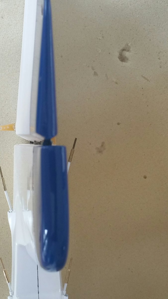

Heb net nog eens even rustig gelelen.
Het is nog erger dan ik dacht.
Ook het richtingsroer zit er helemaal scheef aan; en een ruderhorn van het richtingroer is afgebroken: zit er plm. 1,5 mm diep in . . .
Hoogteroeren zitten ook niet netjes gecentreerd aan het stabilo . . .
Beide ailerons zitten er scheef aan.
Lakwerk: geknoei.
Kortom: die gaat terug.
Is geen beginnen aan.
