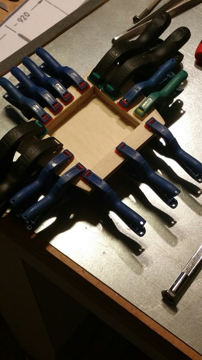

Maar, waar ik echt helemaal gestoord van wordt is dat de werkplek er zo uitziet. :hammer:
Die trek-/stootstang voor de ontkoppelhaak kan er niet uit; die zit dus altijd lelijk in de weg . . .
Zoals jullie zien heb ik al een plaatje pas gemaakt.
En op die twee balkjes met koperstripje komt de piloot te zitten. :)
En zo wordt het een accubak.
Komt goed.
(Lekker, weer even gewoon met hout werken! :))

Zonder dat plankje zou je accu toch gemakkelijk ónder dat stangetje kunnen liggen....?
Als je goed kijkt zie je onder dat lood twee strips klittenband uitkomen.
Maar bij nader inzien vertrouw ik dat toch niet helemaal, om de accu's alleen maar daar op vast te drukken, met verder helemaal niks . . .
