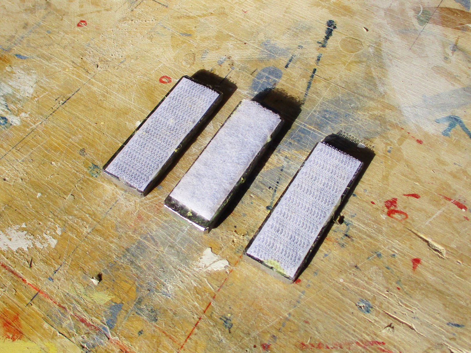

Voor het wit tussen de regels werden loodrepen gebruikt.
Vanwaar deze relicten uit een ver verleden.
Zeer handig.
Je zaagt ze lengte en lijmt er vercro op en dit stelt
je in staat op je gewicht netjes op te bouwen.
