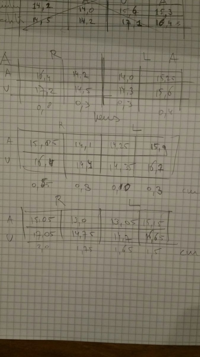

Vanavond de zaak maar weer opgebouwd en gaan meten aan de neus- en achterlijst.
Koorde aan de romp is 30 cm, op plm. 38 cm verderop 26,5 cm.
And here are the results! :hammer:
Meerdere pogingen, toch ongeveer hetzelfde beeld.
Je moet het zien als een bovenaanzicht, neus naar je toe.
Metingen geven afstand van de lijst tot het oppervlak weer (mdf plaat).
Waar het om gaat is dat het verschil tussen links en rechts aan de romp wel meevalt (onderste set metingen 1,75 vs. 1, 65 cm = 1 mm op 30 cm = hoeveel graad?),
maar dat het verschil op 38 cm is opgelopen tot 5 mm op een koorde van 26,5 cm= hoeveel graad?
Het zou kunnen zijn dat ik precies gemeten heb op een punt waar de hele achterlijst wat weggezakt is (zo retestrak ziet die er ook weer niet uit).
Het lijkt dus wel enigszins foute boel. :mad:

1 mm op 300 mm = 0.2 °
5 mm op 265 mm = 1.1 °
5 mm verschil dat moet je toch op het oog kunnen zien als je van de tippen naar de wortel kijkt?
Zou toch nog wat meer metingen doen, verder van de romp en aan de tippen.
Alle metingen middelen
.... 1 mm op 30 cm = hoeveel graad? ...
Eerst effe gelijke eenheden van maken ... 1 mm op 300 mm
Sinus = SOS (Sinus is Overstaande zijde gedeeld door Schuine zijde)
1/300 = 0.003333
Sin(x) is dus 0,003333
x is dan volgens de rekenmachine INV Sin 0,003333 ==> 0,191 graden
Da's nie veel. Zou ook zomaar kunnen komen omdat jij op de profielneus niet exact de neuspunt het gemeten, want waar zit die nou precies! op zo'n rond ding. Links een halve mm te laag gemeten, en rechts een halve te hoog lijkt me niet onmogelijk ....
En verder snap ik van jou aantekeningen niet bijster veel ....:confused:
Edit: 'Sinus = SOA' gecorrigeerd in 'Sinus = SOS'.
Twee metingen links aan de voorlijst,
twee metingen links aan de achterlijst,
en datzelfde voor rechts.
En dan die twee waarden van mekaar aftrekken. :)
