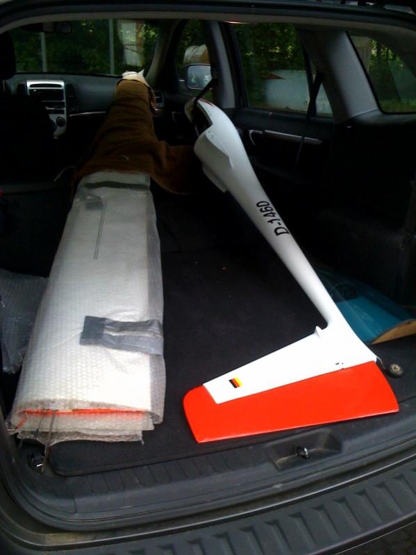

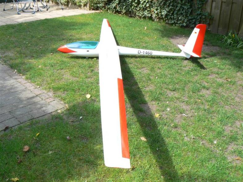

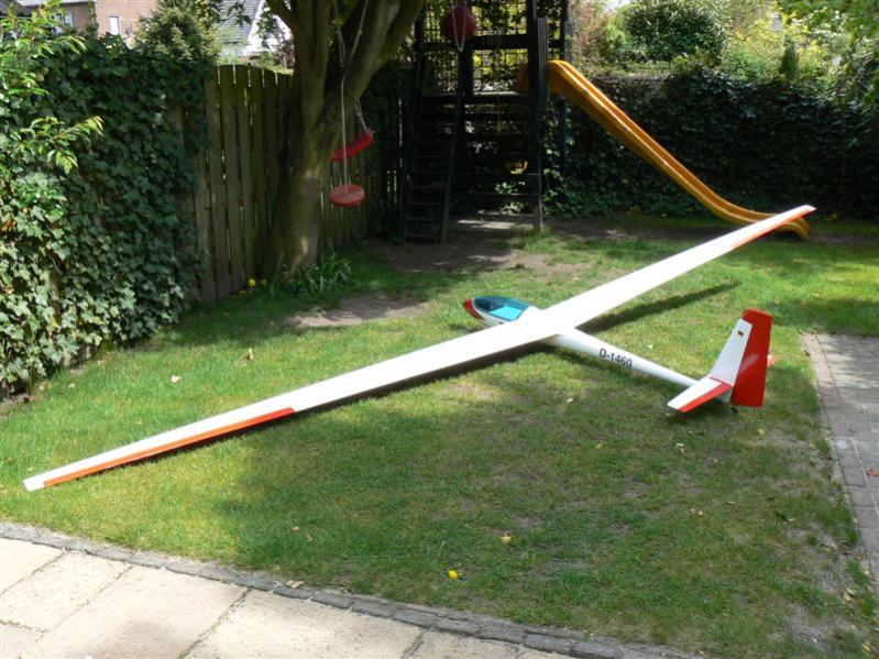

Ten slotte, zelfs tegenwoordig komen er nog toestellen op de markt met het Ritz profiel bijvoorbeeld de nieuwe Pilatus B4 van Roedelmodellbau.
Pilatus B 4 zelf vlieg ik dit toestel en ben er erg tevreden over.
