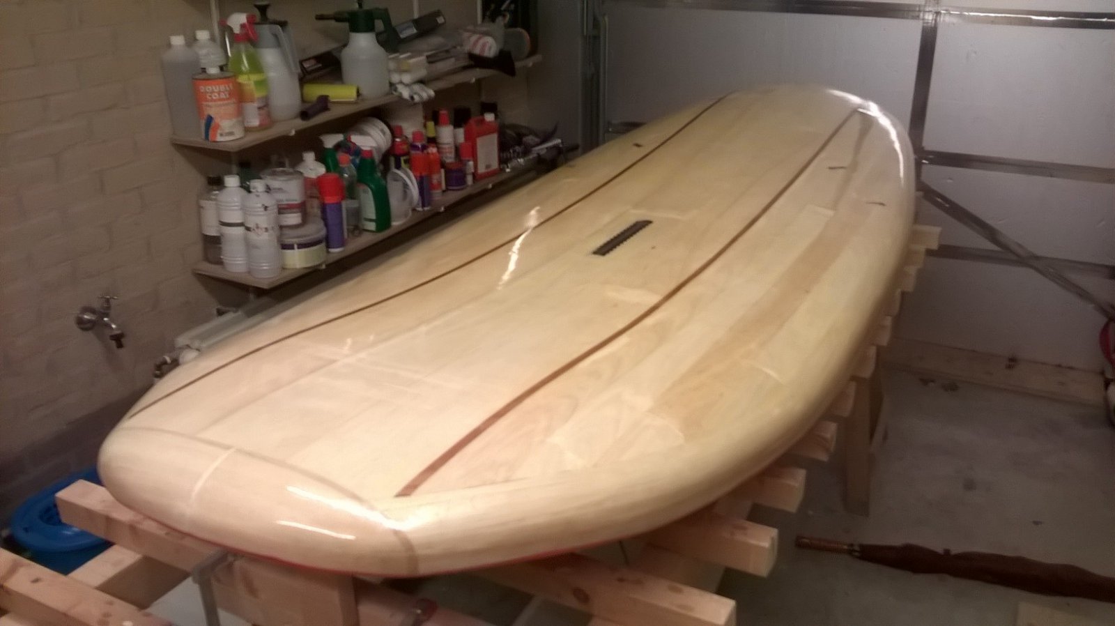

    Jemig. Had je me dat 3 jaar geleden niet even kunnen zeggen? Ik heb denk ik een stuk of 200 strips van 10 mm gesneden uit 6 mm balsa voor mijn laatste surfplank. Dit had "ietwat" tijd gescheeld ...
    (die ronde zijkanten dus).

    Prachtige plank Heinz en om je leed wat te verzachten: 6mm snij je niet in een keer netjes met de snijder. Je had er dan minstens 2 a 3 willen hebben. Maar goed, wel handig.
    Waarom heb je ze niet langs een zaag gehaald?

    Ik heb een soort snij-mal gemaakt met een paar houten stripjes op een grote plank. Daar paste een 6 mm plank in, en vervolgens had ik 2 houten steuntjes aan de einden waar mijn 1 m snijlineaal exact tegenaan paste, zodat er een 6 mm strip uitstak. Knie op de lineaal en met een scherp hobbymes snijden. Je wordt steeds beter met recht en diep snijden. Zaag eigenlijk nooit geprobeerd - had in ieder geval meer verlies gegeven maar wel een optie voor een volgende keer. Ik heb geen zaagtafel.
    (hierna maar weer terug naar de elefant die is veel interessanter!)
