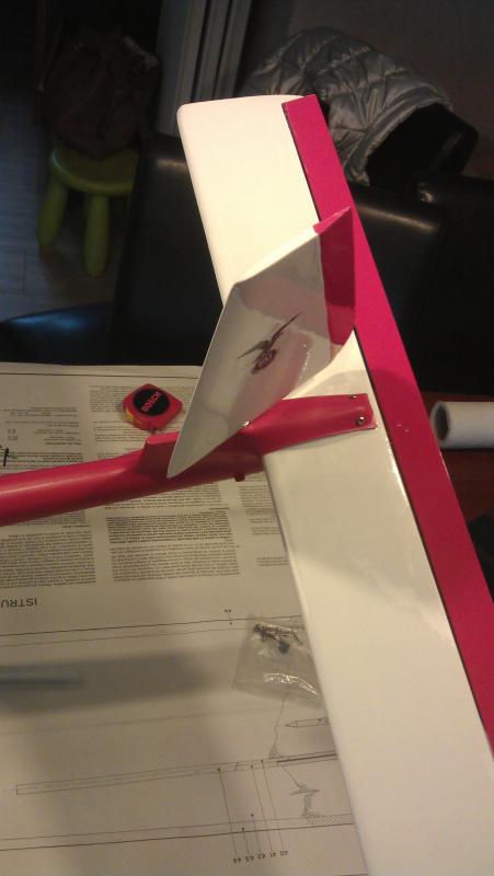

Vrijwel het gehele kielvlak wordt op deze kist als richtingsroer gebruikt. Maak anders even een duidelijke foto vissermax.

ps, op de foto krijg je idd een vertekend beeld door het fake geverfde ruddertje.
hier effe een foto van het pendelroer.

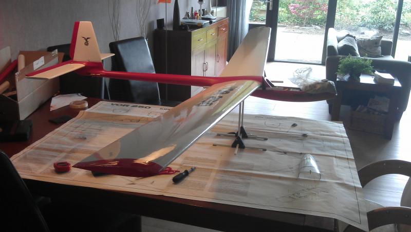

Vandaag de kist gebalanceerd,zit nu 250 gram lood in de neus.
full
Ik denk dat als je de uitslag van je richtingsroer halveert (of misschien zelfs tot een derde terugbrengt) je nog steeds erg veel stuurkracht over hebt.

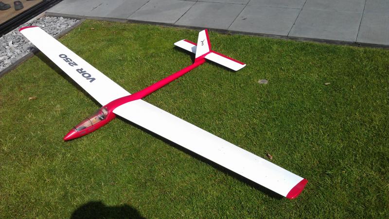

Vandaag nog vleugelzakken gemaakt en nu wachten op beter weer om de eerste handstarts te maken.
full
full
Ik vind hem mooi.
Als je een sleper nodig hebt hoor ik het wel, kom ik even naar Olst. Mijn Taxi kent daar de weg nog wel :-)
Erg mooi! Zou graag bij de maiden zijn, dus keep me posted! (Dan kan ik een filmpje sturen naar de originele eigenaar van deze doos :))
De VOR250 heeft zijn eerste meters in de lucht gemaakt.
Vanavond waren de conditie eindelijk goed om een paar handstarts te maken.
Een aantal handstarts gemaakt en de verste vlucht was 75 mtr!:D
