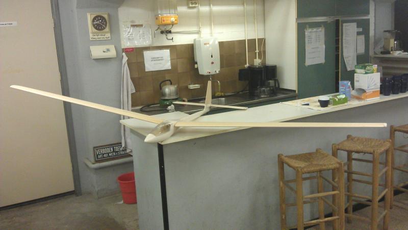

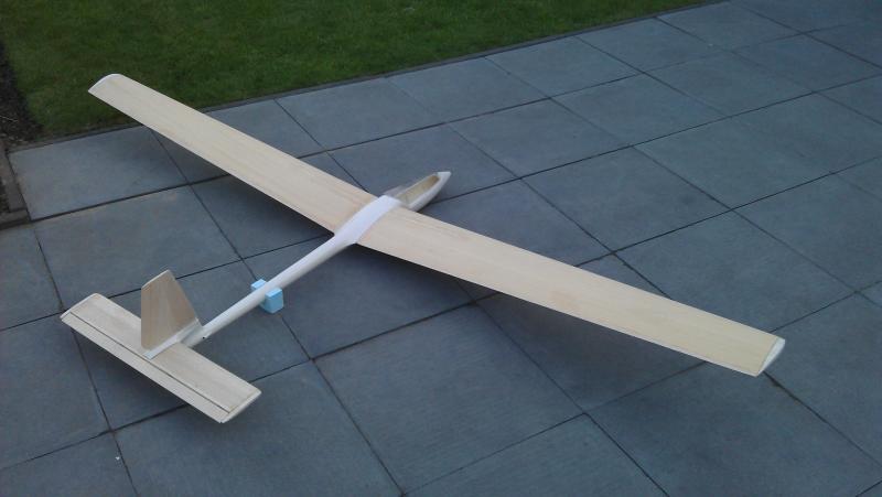

@ Paul het stabilo is geen massief balsa,maar ingedekt schuim.
Vanavond nog effe wat gedaan,schiet nu mooi op.
full
full
groet Martijn

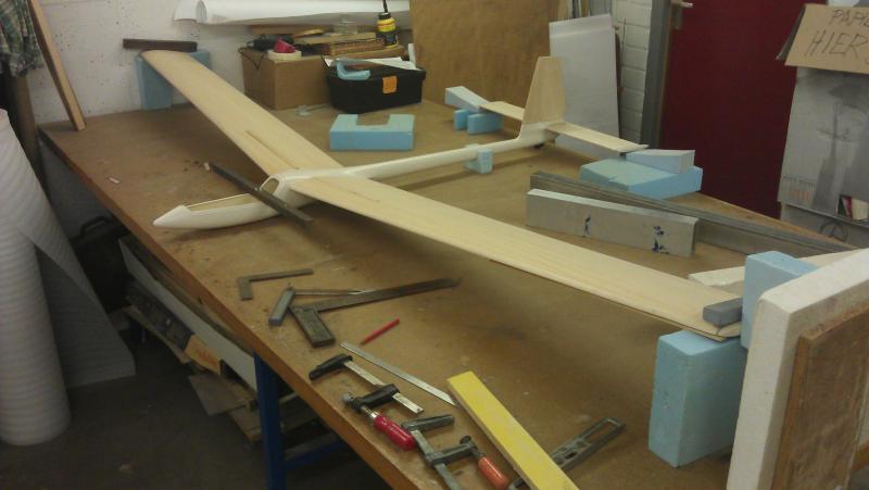

Vandaag bezig geweest om de vleugelpenhouders in de vleugel te lijmen.
Eerst alles uitlijnen,passen ,meten, alles pas maken en dan verlijmen ,uitlijnen en meten
Maar het volgens mij wel gelukt :D
Zo staat het nu te drogen
full
Maandag kijken of het gelukt is.
Groet Martijn

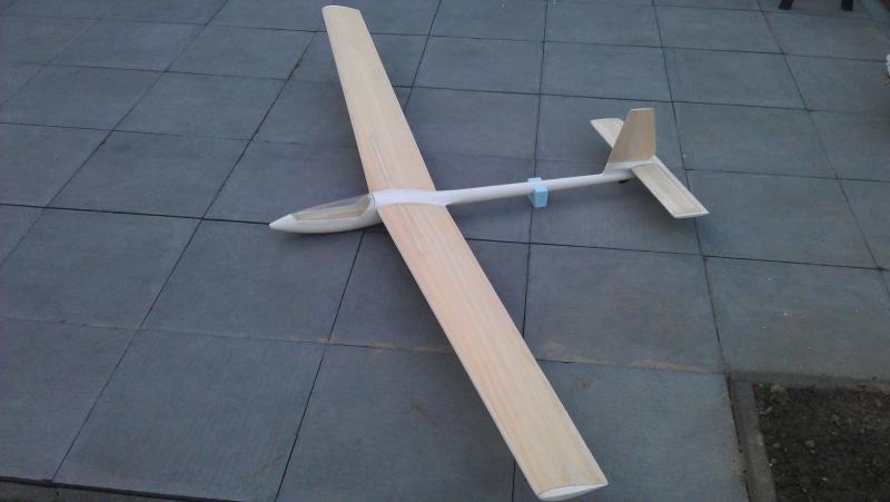

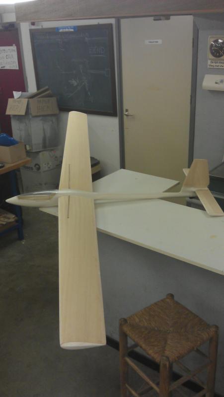

Vandaag nog effe wat gedaan aan de VOR250.
Het schiet nu mooi op,vleugels zijn klaar voor bespanning,servo's nog inbouwen,romp spuiten en klaar voor de maiden flight.
Is er een stelregel waar de hoogstarthaak moet komen of kan ik de plek die aangegeven wordt op tekening aan houden(effe ter controle)
full
full
full
dat meen je niet? :o ga je dat mooie balsa hout bespannen? :confused:
de starthaak komt rond de 14°VOOR het zwaartepunt.
dus zwaartepunt aftekenen op de romp tegen de vleugel, dan met je gradenboogje 14° aantekenen richting neus (onder aan de romp dan)
en daar zou de haak moeten zitten.
denk er aan dat je wrsch met je zwaartepunt naar achter gaat gaan in de toekomst, dus probeer een haak te nemen die verstelbaar is, anders heb je lelijke gaatjes van waar de haak ooit zat.

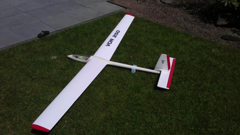

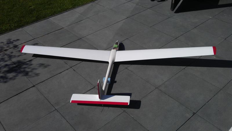

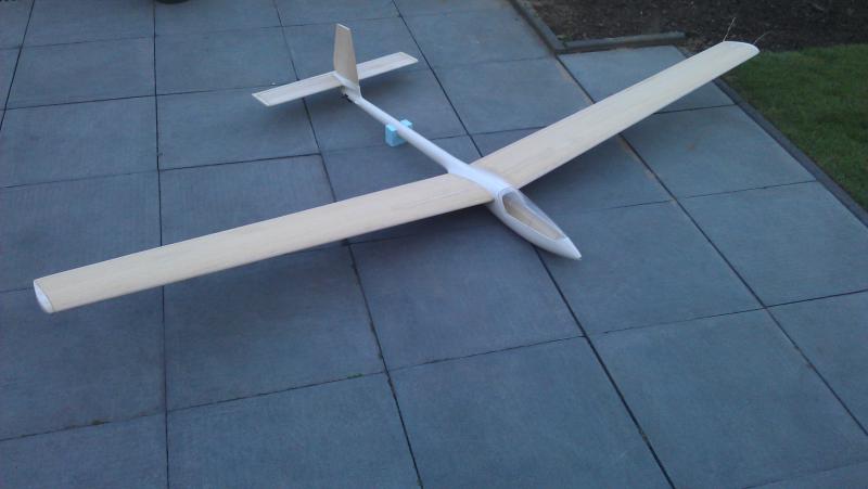

We schieten nu mooi op, servo's en sleepkoppeling zitten er in.
Gisteravond begonnen met follie en vanmorgen afgemaakt.
Het is een alternatief voor Oracover en ik moet zeggen dat het geen verkeerde folie is(kost 4,95 p.m).
Straks nog de stuurstangen op maat maken.
En dan twijfel ik alleen nog of ik de romp wit of rood moet spuiten.
Wat vinden julie?

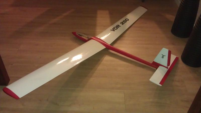

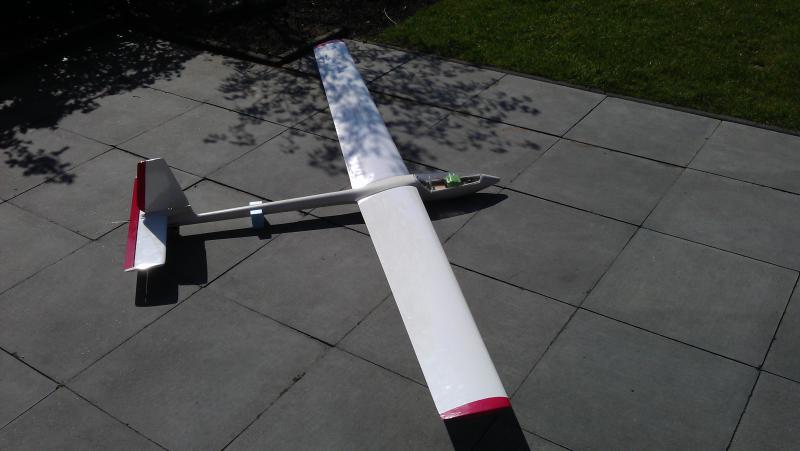

Even een idee,de VOR250 met rode romp
full
Zooo mooi man! Ik zou toch voor wit gaan....Blijf het persoonlijk het mooist vinden op een zwever! Rood is wel unieker :)
@ Jaap, zei ik ook tegen mijn vriendin,meeste zwevers zijn wit.
Ze vondt hem zo een beetje saai,rood geeft hem net iets meer.
Het is natuurlijk ook geen schaalmodel.
Hopelijk kan hij al vliegen voor de vintage meeting.

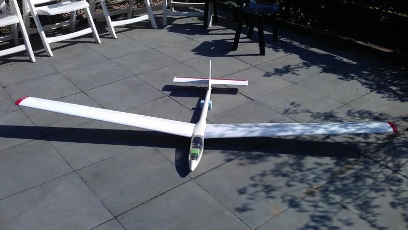

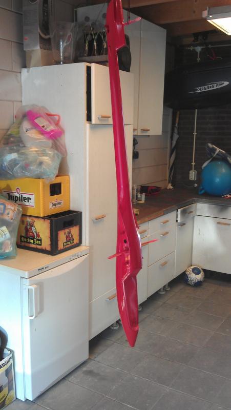

vandaag de romp in kleur gezet en hangt nu lekker te drogen.
Na goed uitharden ,nog een laagje blanke lak erop en dan alles weer opbouwen.
Hoogstarthaak nog plaatsen, kist nog balanceren en dan zijn we klaar voor de maiden flight :thumbsup:

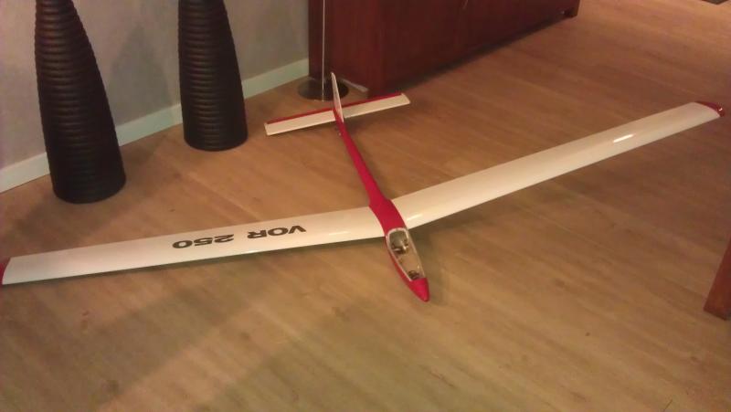

Hier nog effe wat foto's nu die zo goed als klaar is,ik vindt hem geslaagd:D
full
full
Ziet er mooi uit, en behoorlijk "Old Skool", ben benieuwd hoe hij/zij vliegt.
