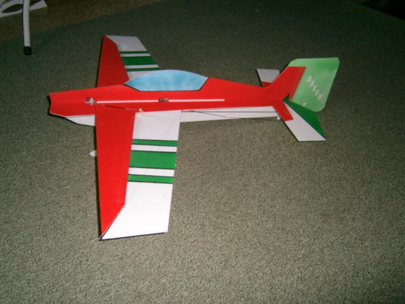

Axxon eerste zelfbouw
PA190003 AVI - YouTube
en vandaag dus ingevlogen . Nog geen acrobatie op dit filmpje wegens teveel verkeer in de lucht + ook aftrimmen . Hoewel er niet veel te trimmen viel . :cool:
Is nu mijn 3 de indoor toestel dat ik gebouwd heb en tevreden over . Hoe lichter je bouwt hoe groter de mogelijkheden met het toestel is de les die ik hieruit leer . Je kan dan ook lekker langzaam rondcruisen :teacher::sleepy:
Ben aan het nadenken over een volgende Axxon versie die nog lichter gaat worden . Hoop ik :rolling:
So long folks .

Tip: je linkse vleugeltip zakt voortdurend weg waardoor je moet corrigeren. Even balans links rechts controleren: toestel vastnemen bij prop en neus optillen terwijl de staart op de grond blijft staan... vleugels moeten horizontaal blijven.
Als de statische balans OK is en hij blijft nog rollen dan zijwaarts stelling van de motor wat aanpassen. Juiste zijwaarts stelling merk je bij verticale stijgvlucht (mag niet links of rechts wegtrekken). Ten slotte trimmen op rol.

Ik zie op de foto's hierboven dat je accu aan de linkse zijde van de romp zit. In principe zou die rechts moeten. Torque zorgt ervoor dat je toestel sowieso naar links wil rollen. Door de rechtse zijde ietsje zwaarder te maken compenseer je dat voor een stukje (niet helemaal want torque is een dynamisch effect en 'onbalans' is een statisch effect).
Heel nuttige tips Hans bedankt . Het feit dat ie altijd naar links kapt heeft 2 redenen 1- ik stuur voor bochten soms op aileron en 2 - aan het eind van de zaal staat een blazer die soms aanstaat vandaar . Kan wel de batterij eens van kant verwisselen .

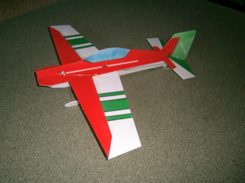

k ' Ga der nog eentje maken LOL met hier en daar wat aanpassingen . :cool: Beter kleurenschema ook , alhoewel dat je dat blauw wel goed ziet in sporthal 8O
En hier is ie dan :pim:

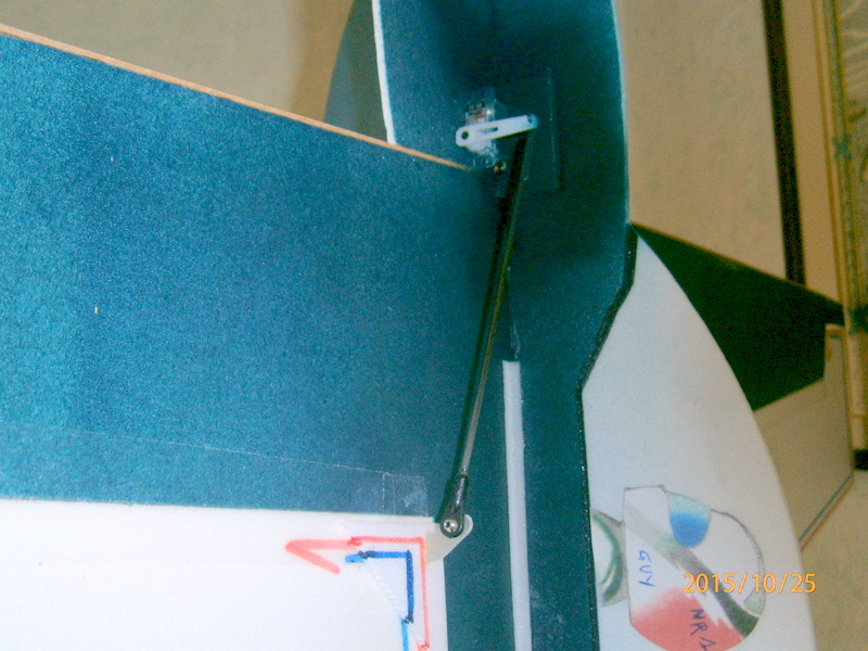

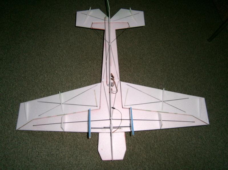

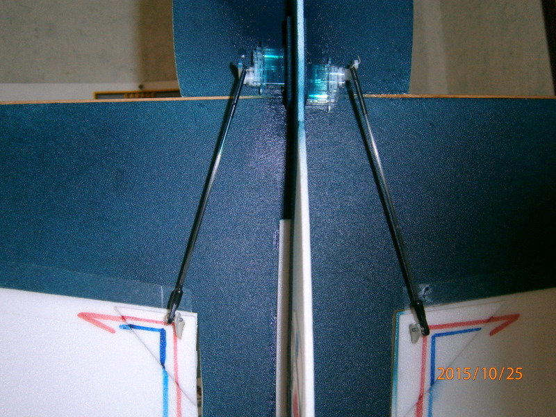

Zo 1 jaartje verder en klein upgrade gedaan . Op iedere vleugelhelft zit nu 1 servo wat veel minder speling tot gevolg heeft plus juistere positie van de aileron tov de romp . Je kan per servo trimmen . Wat geeft dat nu in het vliegen ? Wel nu kan ik in de relatief kleine en niet hoge zaal een looping maken en ook rollen lukt .
Zeer snelle respons nu op de vleugels , vroeger met 1 servo erop kon ik een roll maken maar ik wist niet waar hij zou uitkomen LOL . Nu perfecte gecontroleerde roll . De vleugel zijn nu ook gelijk te trimmen , vroeger altijd 1 vleugel wat hoger of lager . Nee gebruik ze niet als flap , weet niet goed waarom als indoor model ?
