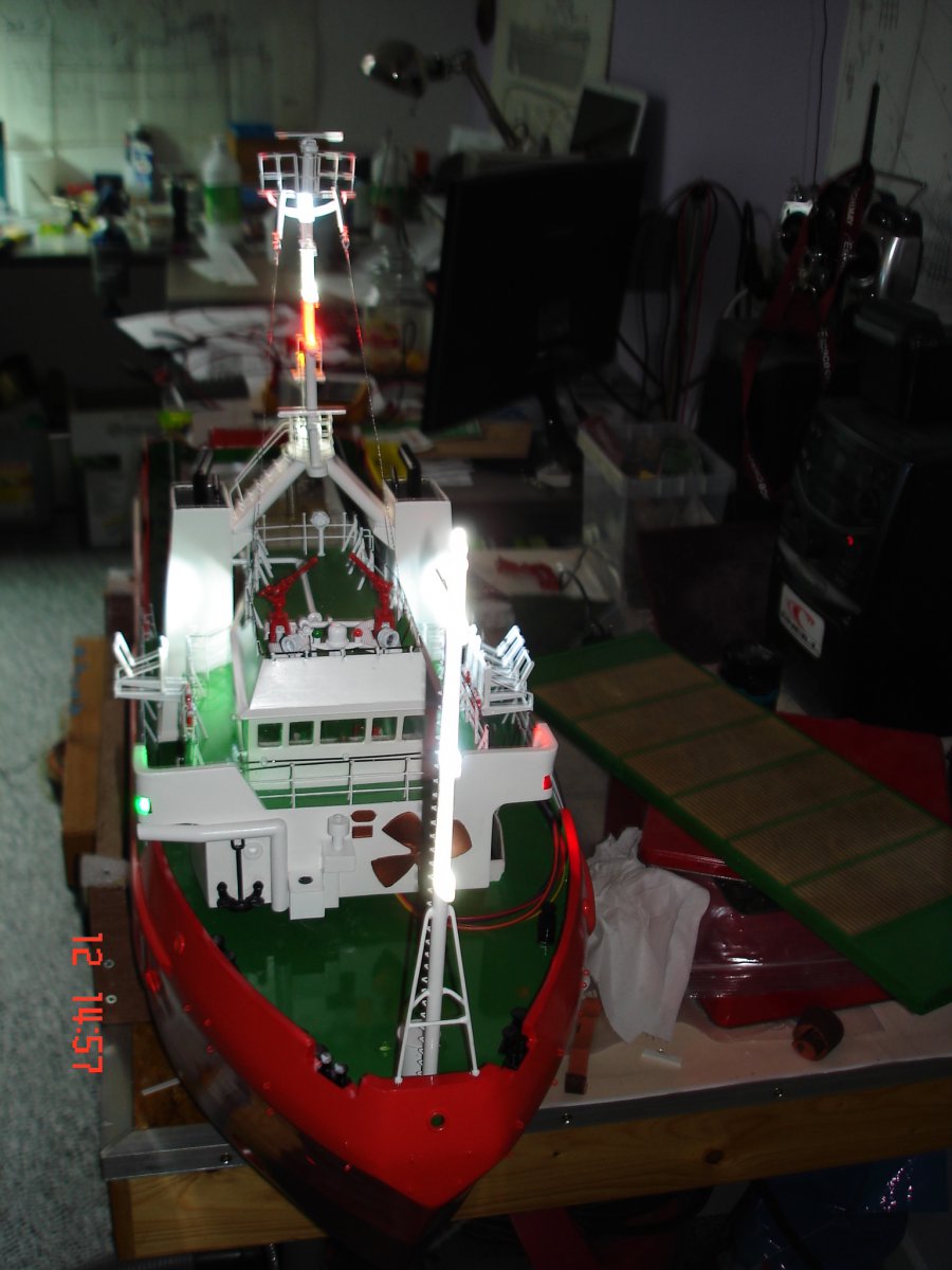

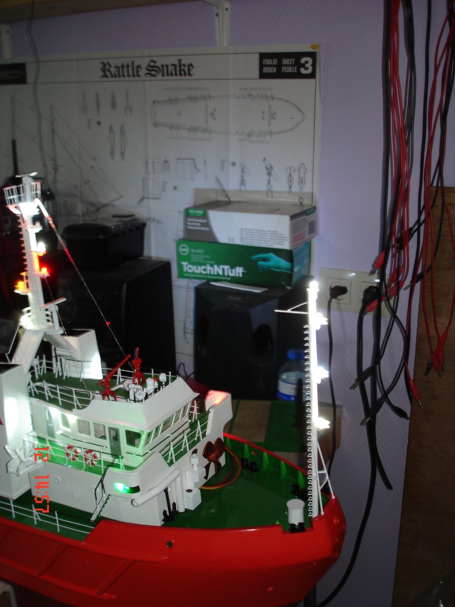

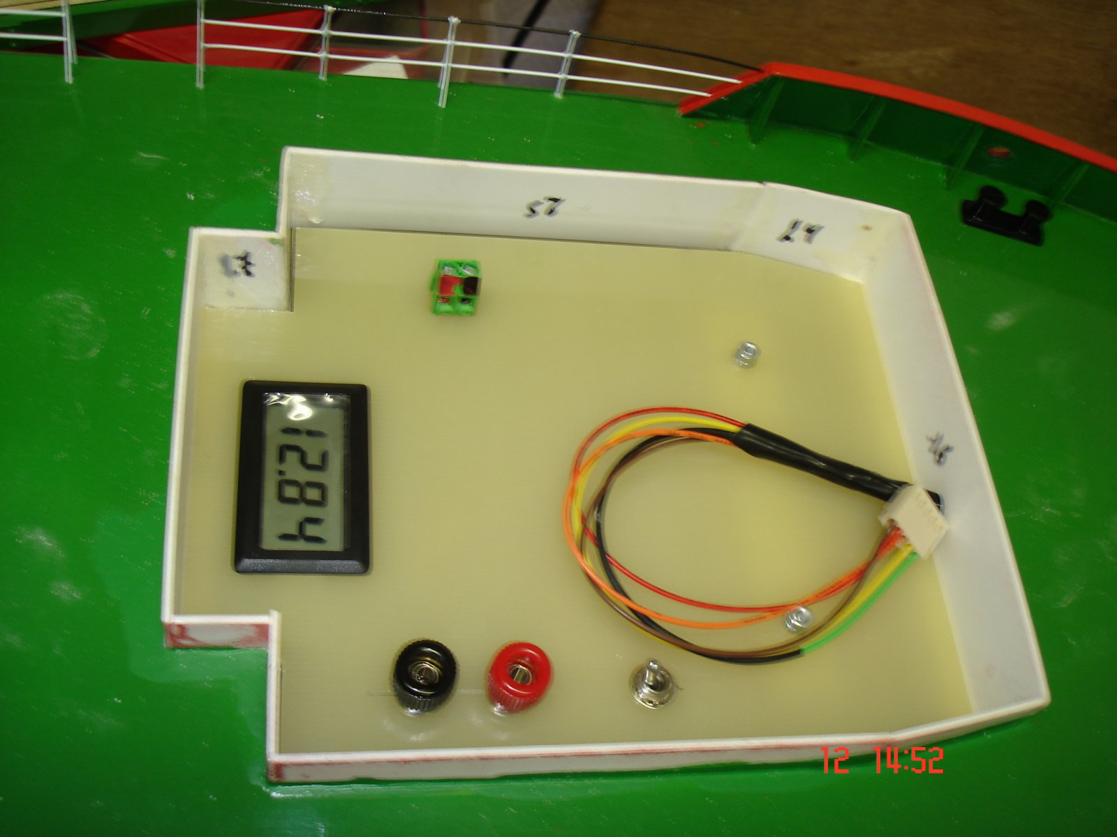

Heb dan de electronica verder opgebouwd voor de verlichting en de algemene voeding met een display om de spanning van de batterij te controleren en eventueel te laden zonder deze uit te bouwen.
Dan natuurlijk de vele afwerkingen die nodig waren om er een mooi, voor mij althans , varend schip van te maken
