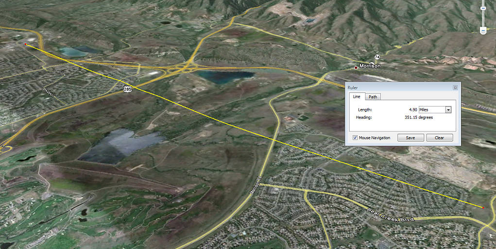

En Hugy, hier heb je er alvast eentje van RCgroups dan:
7.84km blijkbaar! Door een bekende FPVer, Ian (Daemon op RCG).
Nu jij weer. ;)
De limitaties zitten hem blijkbaar in de return telemetry, die kan de terugreis niet halen.
