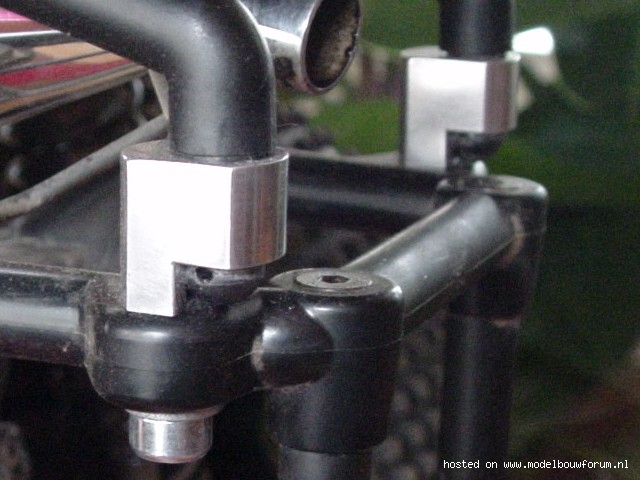

Gisteren een paar onderdeeltjes gemaakt om de rolbeugel iets hoger te plaatsen.
Voordeel hiervan is dat er iets meer ruimte is bij de bougie maar ik heb 't voornamelijk gedaan om de ruimte tussen de uitlaat en de spoiler te vergroten.

Dat is handig, ik heb die long stingers van de x can en dat past ook niet meer. Met deze dingen zou het goed lukken, heb je die gefreest ui alu?

He mooi,
Wat vraag je ervoor of verkoop je ze niet?
Hiervoor heb ik 16mm rond aluminium uit 't center opgespannen in de draaibank en eerst 't gedeelte dat in 't kunstof zit gedraait. (10 mm lang en 8 mm dik). Ook op de draaibank hierin een gaatje geboord en schroefdraad getapt om 't onderdeel vast te kunnen zetten met een m5 boutje.
Daarna met de freesbank 2 platte kanten gefreesd en het gat geboord voor de beugel. Nu nog een kant wegfrezen zodat de splitpen er weer op kan en dan rest alleen nog 't polijsten.
En nee ik heb 't niet hier neer gezet voor de verkoop. Zelf onderdelen maken is leuk maar veel werk. Als je iets voor je zelf maakt dan maakt de tijd dat je er over doet niet zoveel uit maar voor anderen word dat toch een ander verhaal.
Wat ik gedaan heb , is twee strookjes van , ik dacht een mm. of 6 dik onder de spoiler geplaatst en dan komt de spoiler hoog genoeg om ruimte te maken voor de uitlaat , is 5 min. werk en klaar ben je , maar toegegeven die alu stukjes zijn mooier , maar ik heb mijn baja niet voor de mooi maar voor de cross.
Als je het verschil opmeet tussen de gaatjes van de spoiler pennen weet je precies hoe dik je plaatjes moeten zijn , gat erin boren waar je pen doorheen gaat , vastlijmen op je rollcage en voilla ;)
Doe ik dat op deze manier zit ik nog met dat alu buisje die voor mijn stingers langs loopt.
