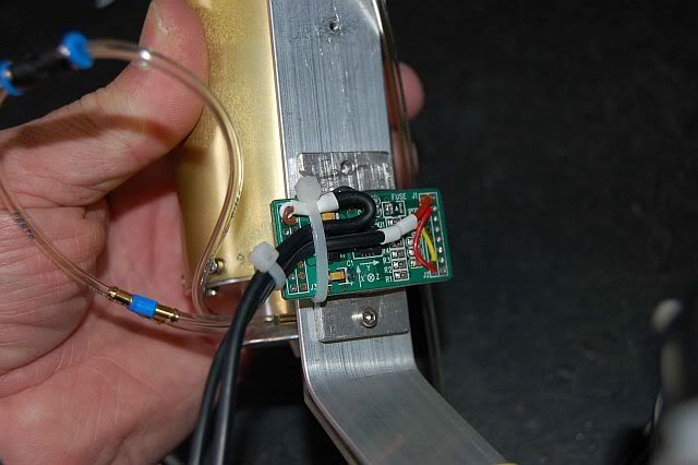

Hallo iedereen.
Ik heb de laatse maanden deze thread met interesse gevolgt.
Nu zie ik dat iedereen Piezo elementen gebruikt als sensor.
Ik zag ook dat Miklos Koncz 2 8cm speakers gebruikt.
Maar nu kwam ik de volgende foto tegen :
Zie topic : Balanceer systeem van Miklos Koncz
Echter ik zie hier geen speakers maar een breakoutboard met een versnellings sensor van de firma Sure Electronics :
attachment.php
Zie PDF voorhandleiding : 3-Axis low-g Accelerometer MMA7260.pdf
Mijn vraag is heeft iemand hier al een keer mee ge-experimenteerd ?
