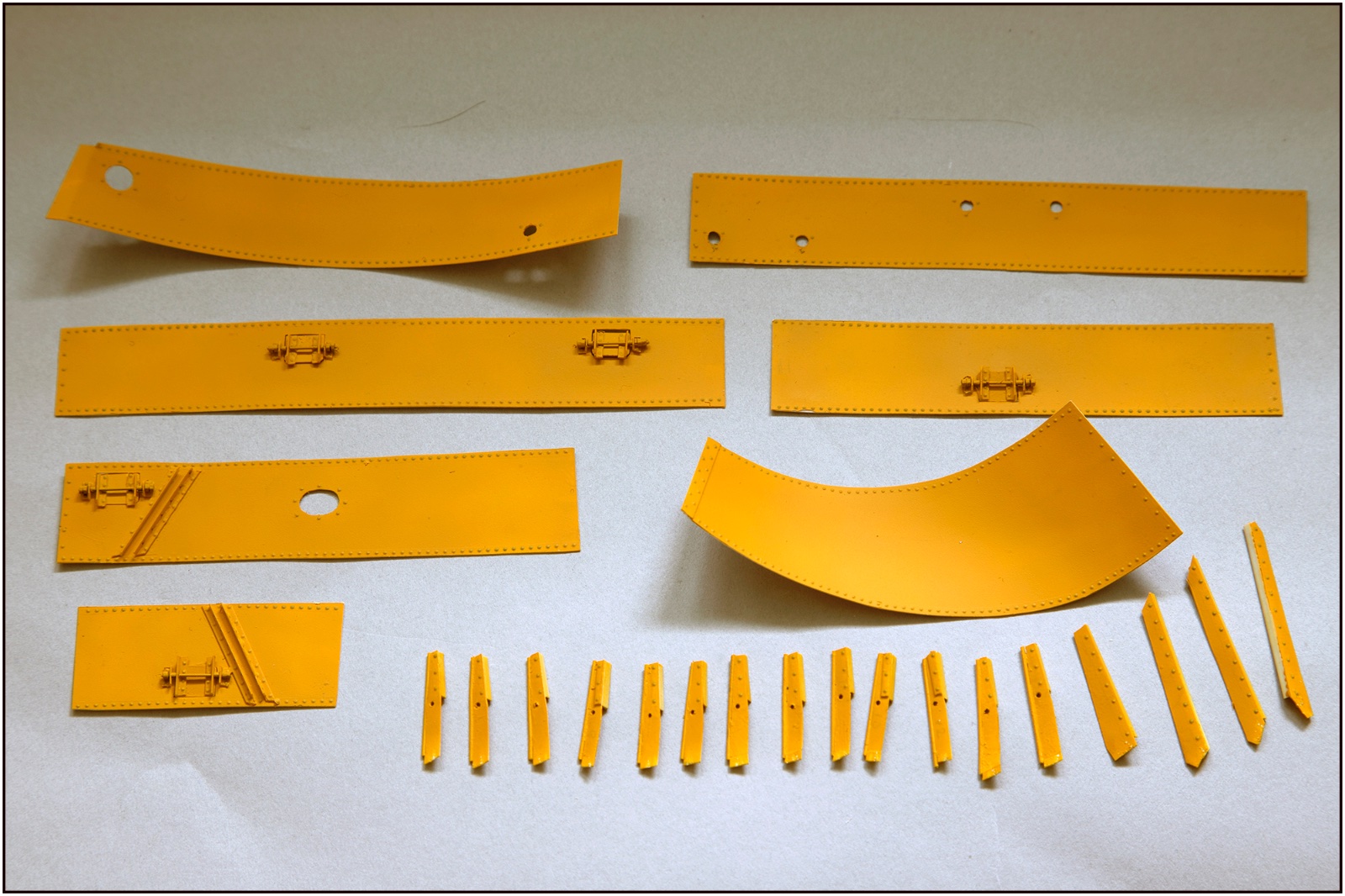

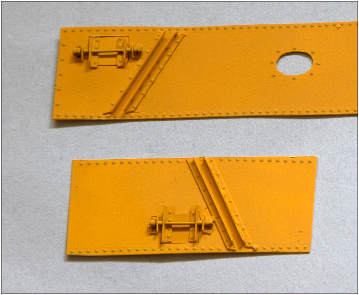

Na het maken van alle onderdelen en openingen kon ik deze voorzien van de klinknageltjes:
Alleen aan de binnenzijde want de buitenzijde gaat ik na het plaatsen van de verschansing in zijn geheel gereed maken.
Daarna de binnenzijde voorzien van de oker kleur:
Wat qua kleur natuurlijk moeilijk weer gegeven is.
De waterkleppen tonen nu ook heel anders:
Nu de handrail nog zwart stuiten en dan kan het geheel geplaatst worden. wordt nog spannend .......

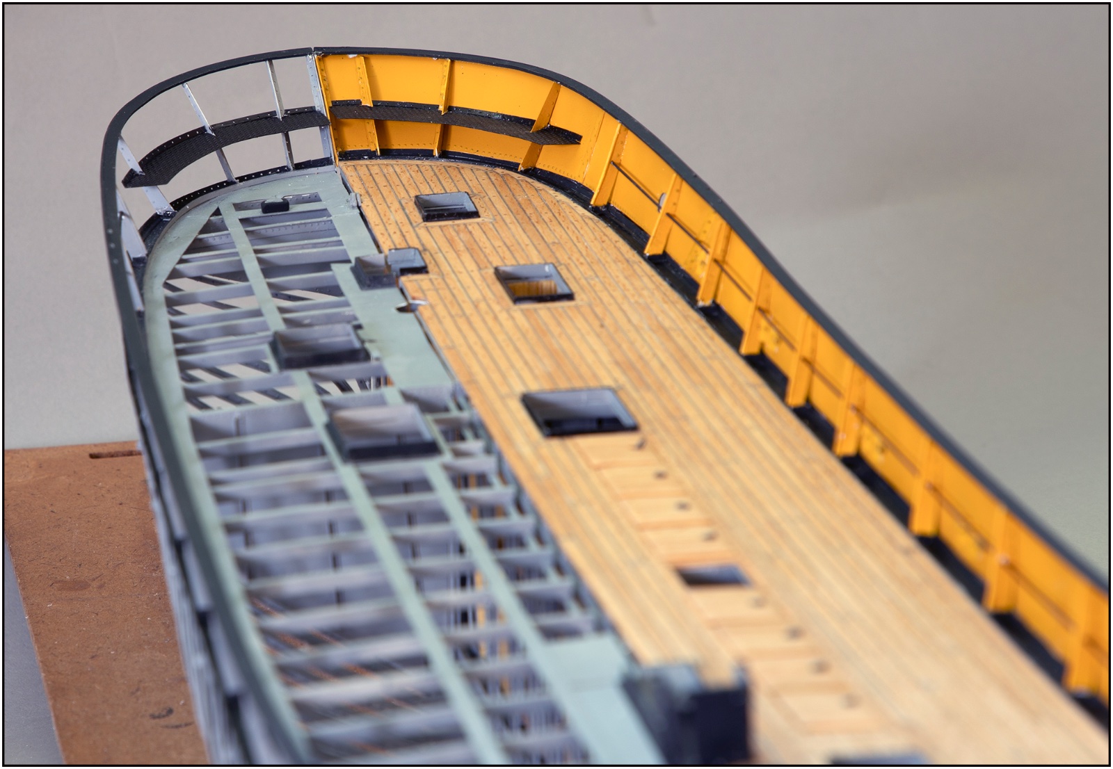

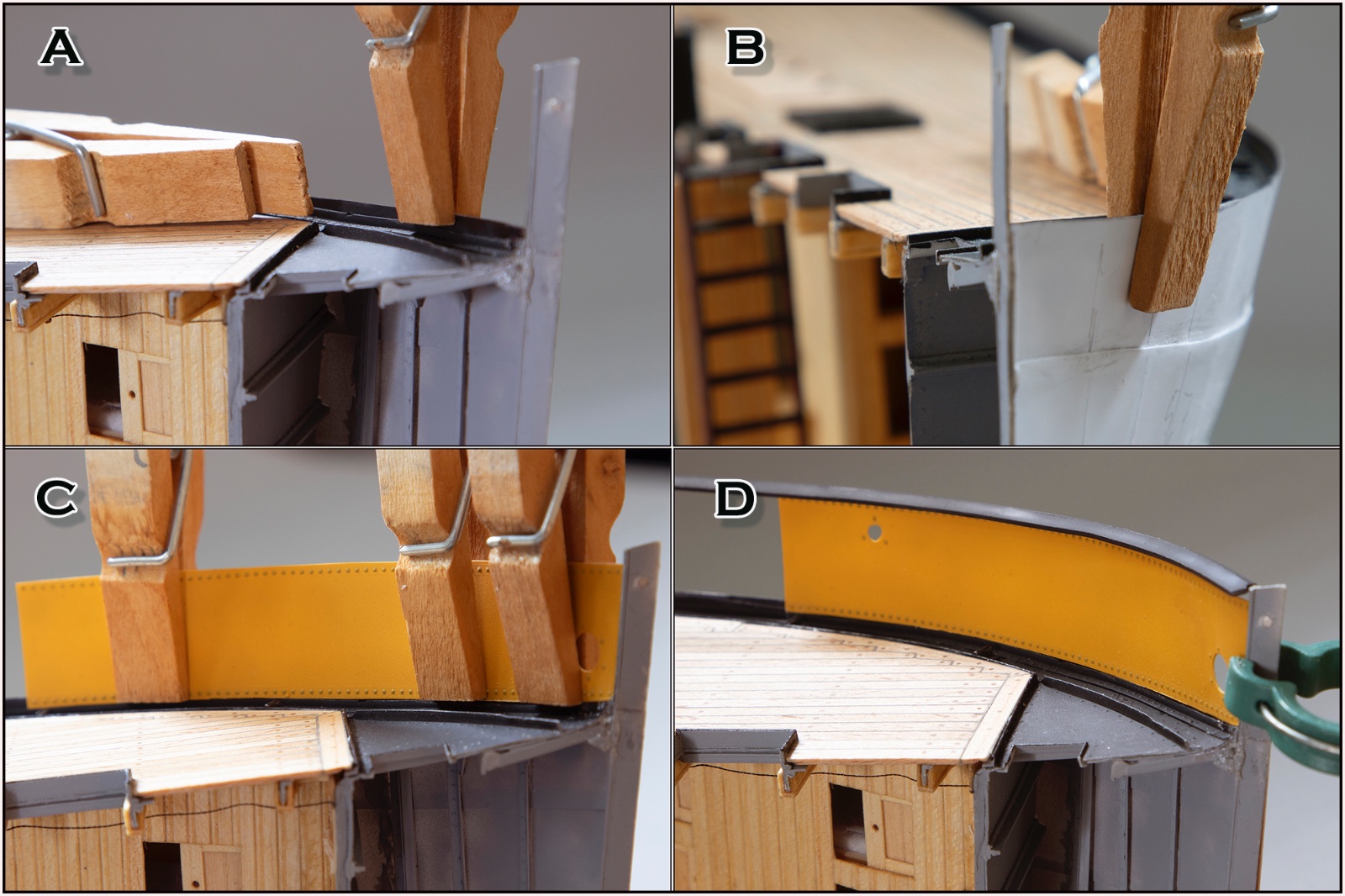

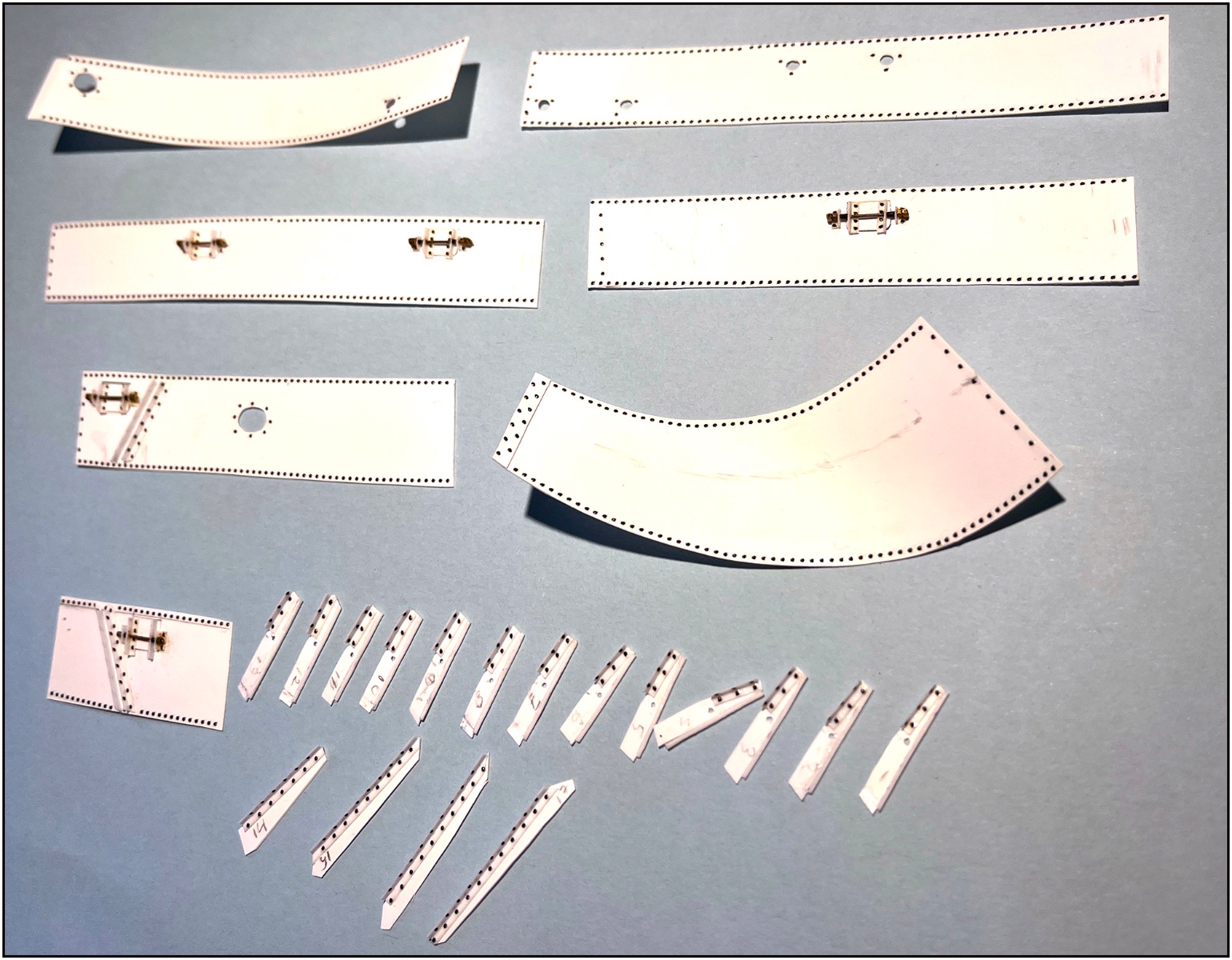

Voordat ik de verschansing platen kon gaan zetten moest ik eerst wat '3e t/m 8e handjes' maken. De platen moet ik vastlijmen op de een strookje van +/- 2 mm aan de binnenzijde van de 5e rij platen. Die dus net boven het buitenste profiel van de watergang uit steekt.
A: van een stel wasknijpers één poot ingekort en kan ik op het randje zetten;
B: de lange poot steunt aan de buitenzijde verder naar beneden en neemt de hoek van de beplating aan;
C: de knijpers passen netjes over de plaat en de korte poort klemt op het smalle randje;
D: zodra de lijm hecht gelijk de uitlijning controleren met de handrail. De dubbele kromming van de plaat had ik al eerder laten zien.

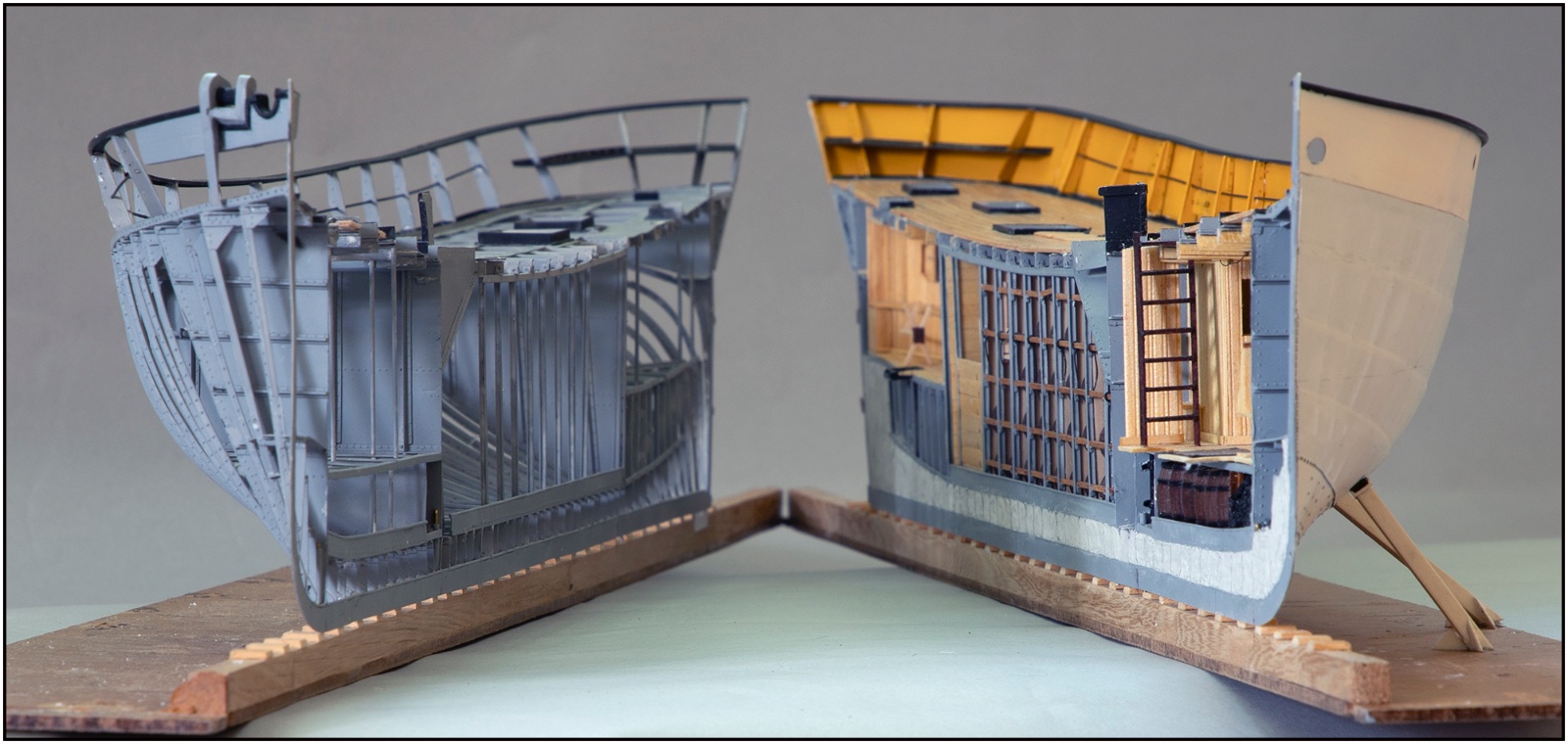

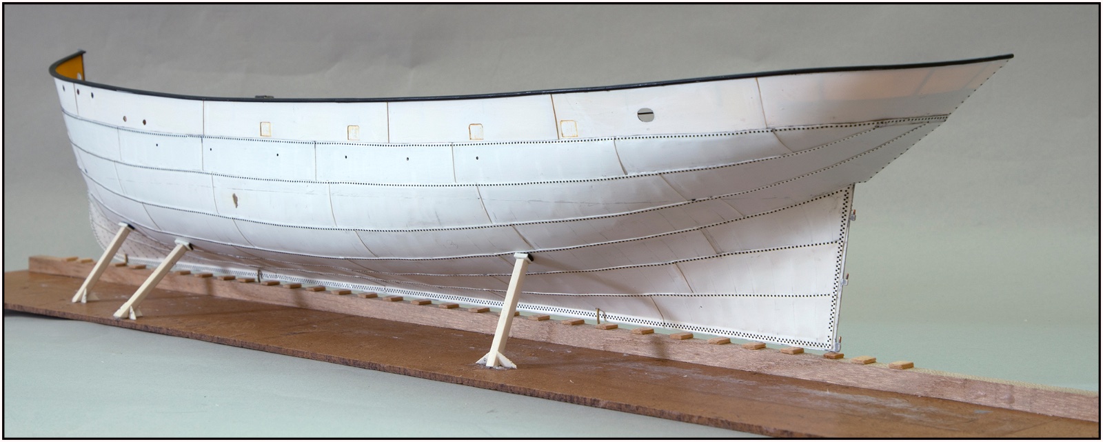

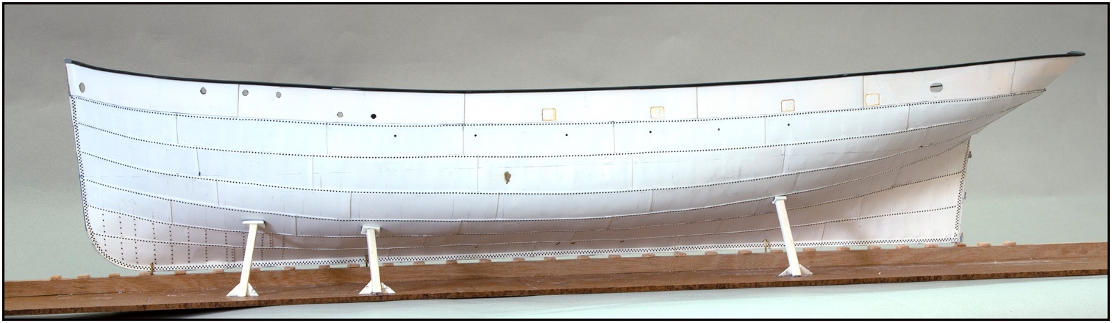

Na een paar uur intensief bouwen was dit het resultaat:

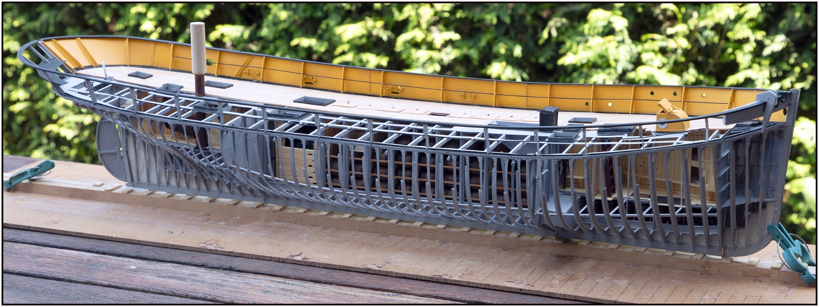

Gelijk buiten maar wat foto's gemaakt. Wel uit de zon want dan heb ik op het dek en de witte huidplaten heel veel overstraling.
De zwarte stang halverwege is los geplaatst. Er moeten nog verschillende onderdelen op en aan de verschansing komen.

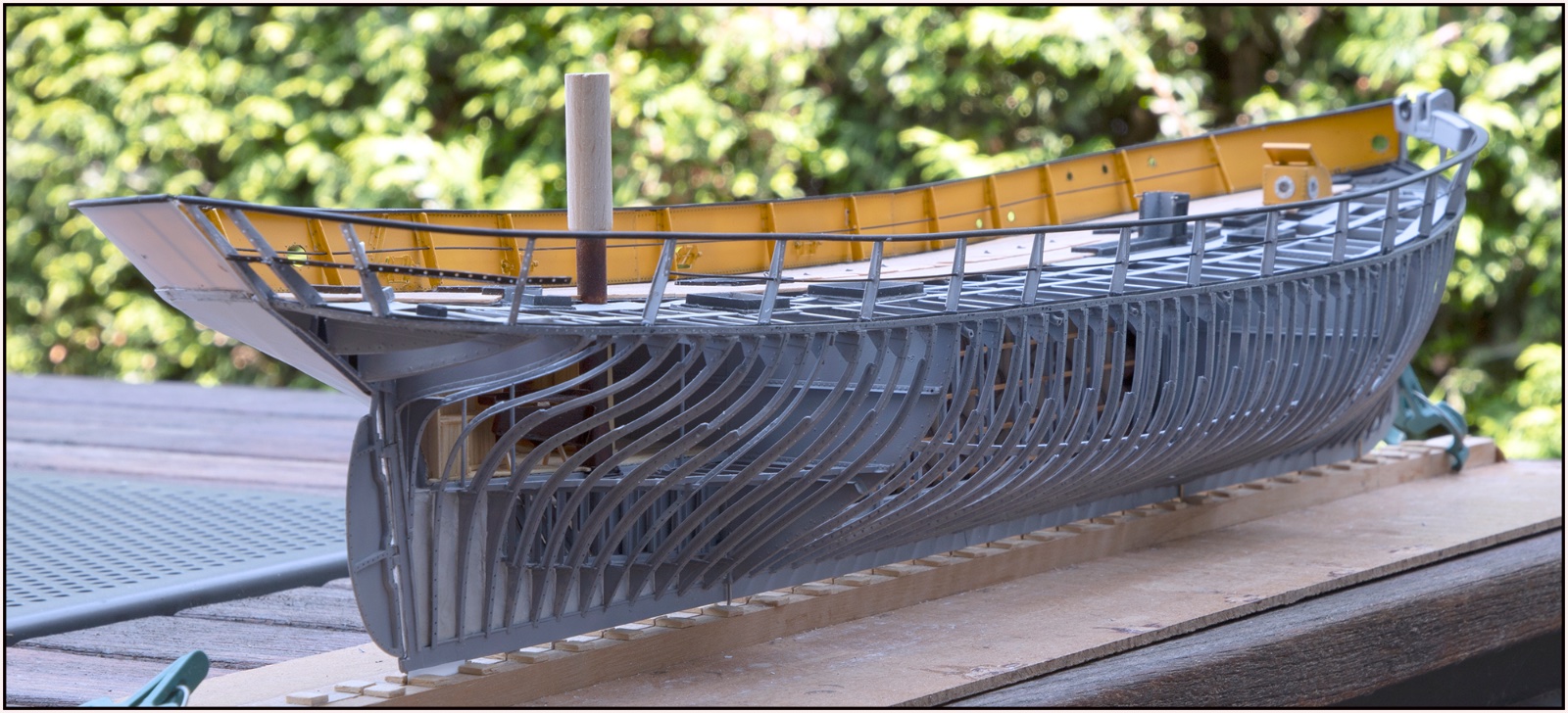

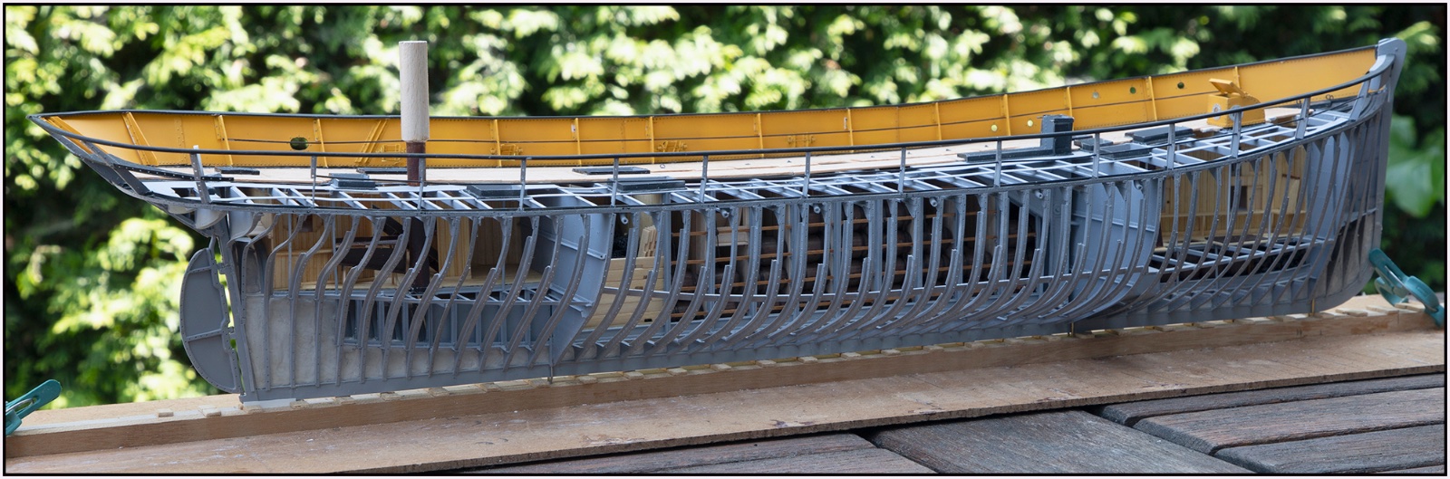

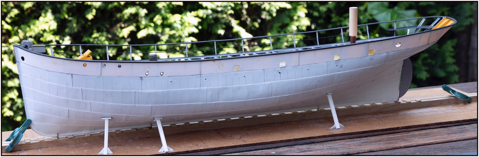

Zo ziet de volledige beplating met handrail er nu uit:
Het spuit klaar maken van deze zijde wordt de volgende stap.

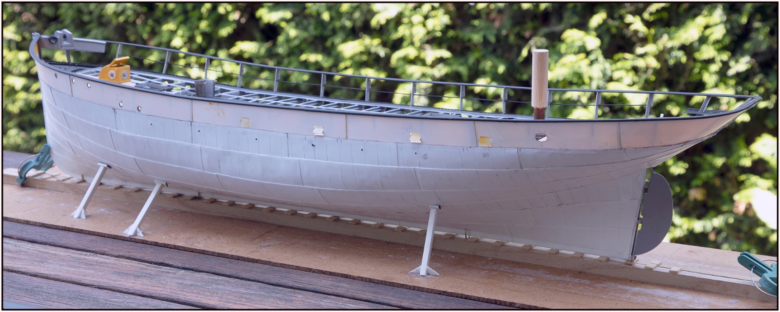

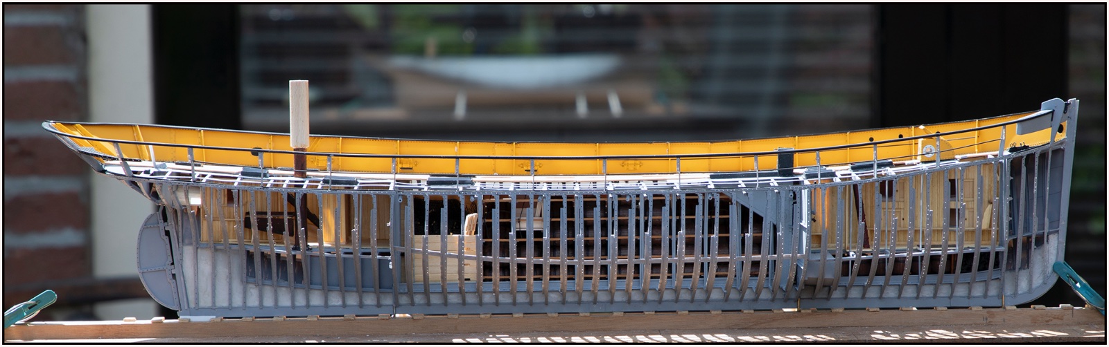

Met nog 2 foto's die haar lijnen mooi weergeven:

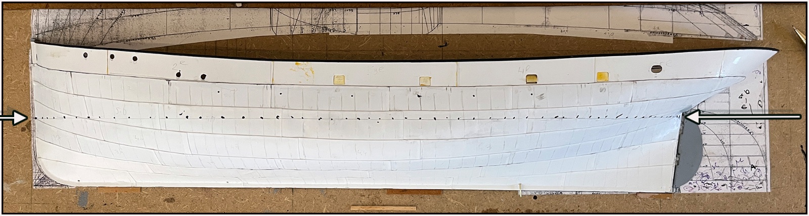

Begonnen met het GKH: het Grote Klinknagel Hoofdstuk.
Bij het spuiten van de verschansing steuntjes kwam ik er achter dat de met potlood gezetten nummers door de verf bleven schijnen. Na 3 laagjes waren ze pas weg.
Boven de waterlijn krijgt de Balder een licht blauw/grijze kleur. Daar schijnt dan nog meer doorheen.
Daarom moet ik boven de waterlijn alles potloodlijntjes weg halen die ik gezet had om de positie van de spanten aan te geven.

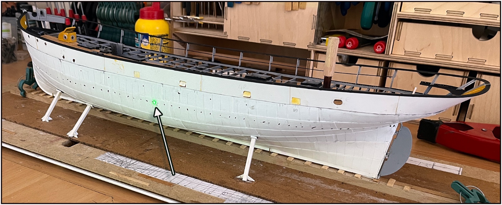

Op mijn 'Astro laserpen' een stuk tape met een geprikt gaatje geplakt en daarmee de waterlijn uit gaan lijnen:
Bij de pijl is het lichtpuntje nog net te zien.
Onder de punten de lijn getrokken:
Daar boven moet ik alles weg gaan halen. De getrokken waterlijn is dan mijn richtpunt voor de blauw/grijze verf. Afhankelijk wat daarna nog zichtbaar is, een nieuwe trekken, afplakken en dan het zwart onder de waterlijn spuiten. Ik heb van 3M een tape gevonden die een plaklaag heeft die nog iets minder kleeft dan de Post-It memo briefjes. Want als het te veel hecht, trek ik de klinknageltjes er weer af. Een proefje gaf een bevredigend resultaat.

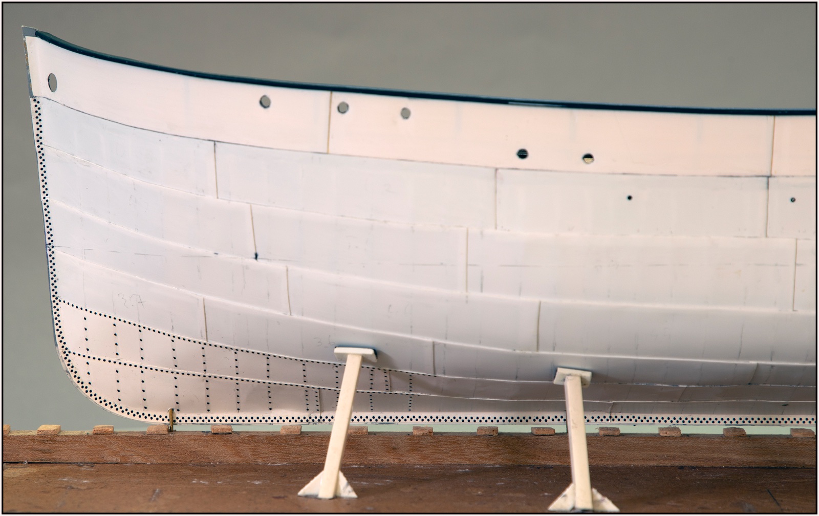

-de verbinding op de steven en kielbalk heeft een dubbele versprongen rij;
-de horizontale plaat verbindingen hebben een rij die dicht op elkaar staan;
-verticaal staan ze verder uit elkaar op de plek van de aanhechting met de spanten en de plaat verbindingen.
Als ze allemaal gezet zijn dan eerst een laagje grondverf.
Nu alles heel dominant zichtbaar, maar straks in de lak een stuk subtieler.
