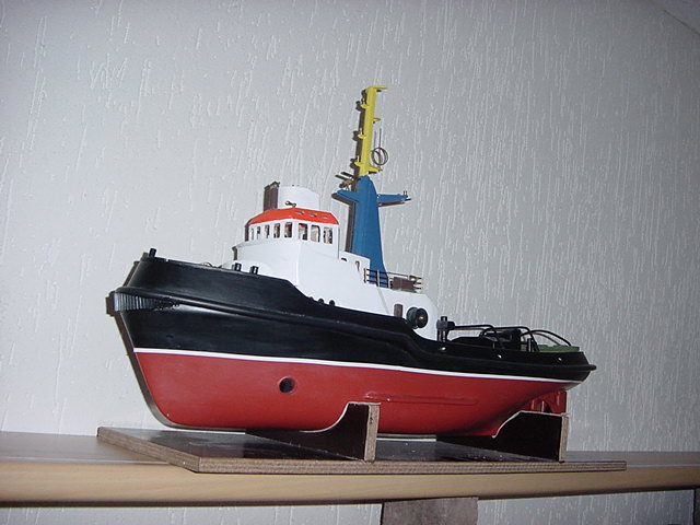

Hallo,
Mijn eertse modelboot was de banckert. Ik ben daar nooit zo tevreden mee geweest. Vooral het schilderwerk is hopeloos. Nu ik "bij" ben met de Bismarck, en ik nu weet dat je zeer precies moet werken, ga ik proberen de Banckert op te knappen. Iemand tips hoe ik de opbouw weer zo kaal mogelijk van de verf kan maken?
Foto Banckert
Toch nog even een foto van de Backert zoals die nu is. Het beroerde verfwerk kunnen jullie gelukkig niet zien.

Hallo,
Er bestaat in de beroepsvaart afbijt middel:mrgreen:
Dat gaat prima op hout
Kunststof casco Bancert geen ervaring mee
Wees daar dus voorzichtig mede:mrgreen:
mvg
Frederik:D:D
Een kunstof romp kan je voor een paar uurtjes in een bak met gootsteen ontstopper zetten.
Dan bladert de verf er netjes af en houd je een mooi kaal rompje over.
Dit heb ik een poos geleden ook met een oud kunstof bootje van me gedaan,
aangezien ik niet tevreden was over het verfwerk.
Nu heb ik het rompje netjes gespoten. Dit is een stuk strakker.
Bart
