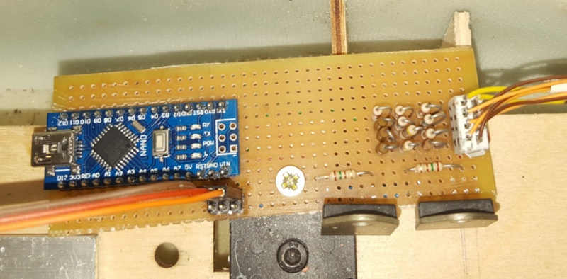

Het is alweer eventjes geleden, maar ik heb dan toch nog eens verder gedaan aan de jetranger. Deze keer heb ik de navigatieverlichting eens onder handen genomen. D.m.v. een arduino, enkele weerstanden en 2 transistoren heb ik het volgendz geknutseld:
Na wat programmeren had ik volgend resultaat:
en in het donker is het effect natuurlijk nog groter:
de aruino kijkt naar kanaal aux2 (die was nog vrij). Bij een bepaalde waarde gaat de strobo aan, bij een wat grotere waarde gaat de rest aan. Dit is dan te bedienen met een 3-standen switch (uit - strobo - strobo + de rest)
Ik moet nu nog even bestuderen wat de juiste sequentie van aansteken is.
Later komen de landingslichten hier ook nog bij.

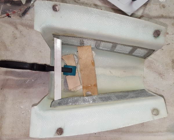

Ik heb ondertussen ook nog een klein neetje gebouwd aan de skyfox.
Deze keer heb ik de achterste kap, welke over de turbone zit, verder afgewerkt.

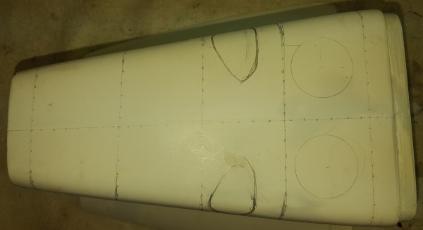

Eerst schuren en plamuren en een laagje grondverf. Dan enkele fotos opgezocht.
Dan de ventilatiegaten, uitlaatgaten en rivetbanen afgetekend:
Vervolgens met dremel en vijl aan de slag:
En dan het gaas erin lijmen:
Zo nu kan alles een nachtje drogen. Dan kunnen de rivetten en het eerder gemaakte luchthappertje erop.

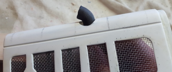

Vandaag heb ik een poging gedaan om uitlaatpijpjes te maken.
Na wat gepruts met alu buis, wat niet werkte, heb ik het volgende gedaan:

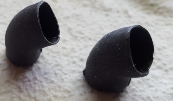

Eerst in balsa een plugje gemaakt:
Daarna een stuk krimpkous erover en laten krimpen. Na wat bijsnijden had ik het volgende:
Je ziet een naad onderaan, omdat ik ze moest opensnijden om het plugje eruit te krijgen.
Eventjes een dryfit gedaan:
Nu nog van een mooi kleurtje voorzien. Ik weet niet hoe makkelijk dit te verven is. Maar das voor later. Ik heb nl. nog geen airbrush ervaring.
Ik moet ook nog een bevestigingsmethode bedenken.
Vind het een heel inventieve manier om zelf uitlaatjes te maken.... Maar blijft dit niet ontzettend flexibel?
@Bert:
Ze zijn inderdaad wel flexibel, maar het is maar een kort stukje, dus ik denk (hoop) dat het nog wel meevalt.
Het is niet dat ze onder hun eigen gewicht platvallen ofzo.
Ik weet uiteraard nog niet wat ze gaan doen onder de rotor.
Dat zal een beetje afhangen hoe ik ze monteer denk ik, daar moet ik nog iets op bedenken.
Oh, de rotor blaast ze niet plat... ik ben meer benauwd dat als je heli in de zon staat, dat je uitlaatjes dan wat gaan afhangen, of scheeftrekken, of iets van dien aard.
Vario heeft best aardig uitziende uitlaat pijpjes kant en klaar te koop, voor het geval dat....
Je kan ook eens kijken bij een bouwmarkt, bij de douchegordijnen. Daar vind je plastic buis en bochtjes mooi chromekleur.
Hmm daar heb je wel een punt. Daar had ik nog niet bij stilgestaan. Ik denk niet dat ze zillen gaan afhangen, maar ze kunnen wel verder krimpen tot ze een rechte cylinder vormen i.p.v een krom pijpje. Ik ga dit zeker opvolgen.

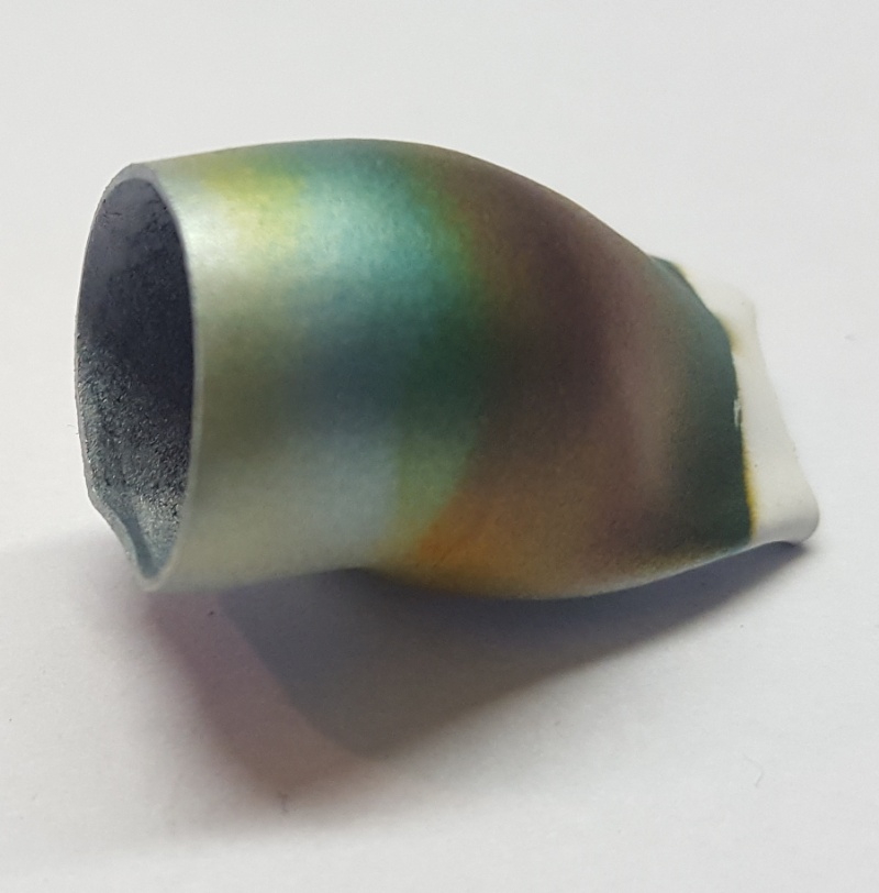

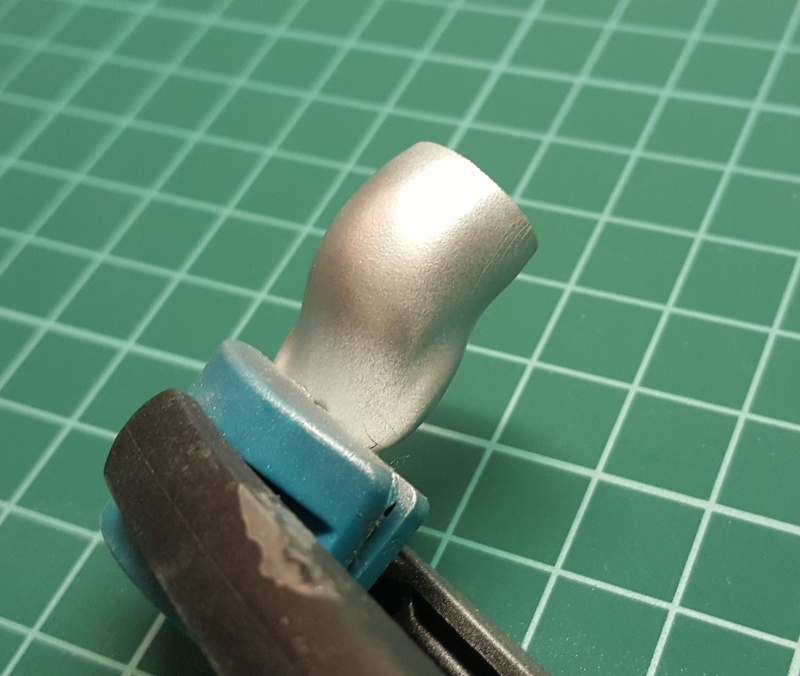

Ik heb mij ondertussen een airbrushset aangeschaft en ben alvast aan het oefenen met dots en lijntjes.
Na ekele dagen puntjes zetten, om die trigger onder de knie te krijgen had ik wel eens zin in een experimentje, nl heat staining van de uitlaatjes.
Omdat het nog te vroeg is om de echte uitlaatjes te doen heb ik eerst een stukje misvormd krimpkous van mijn eerste pogingen genomen en eerst in motip grondverf gespoten:
Dan een basecoat van Valejo "steel":
Daarna wat spelen met kleurtjes geel, lichtrood, donkerrood en blauw geeft het volgende resultaat:
Nog niet perfect natuurlijk, maar voor een eerste spuitwerkje valt het nog mee denk ik.
