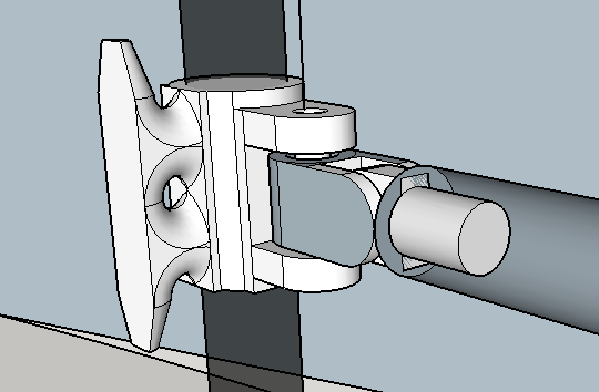

Hier een plaatje van de lummel. Had ik al eerder als linkje gepost maar viel niet zo op.

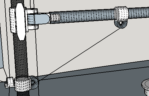

Denk je dat dit gaat werken? Op basis van een lijn (ik kan de lijn natuurlijk een aantal malen doorlussen voor meer stevigheid)
full
Anders kan ik wel een systeempje maken met een rail met meerdere gaatjes op de giek, en die dan met een borgpennetje zekeren. Ik weet alleen niet hoe stevig dat wordt. Er komt best wel kracht op te staan, niet?

Hoi Arnold,
full

Er is nog een probleem. De mastneerhouder moet met de giek meedraaien. Anders trekt hij de giek naar beneden als die naar buiten draait. Je moet dus een mechanisme bedenken dat meedraait met de giek. Je kunt een lijn gebruiken maar dan zou je het via een spanner moeten doen zie: http://www.rczeilen.nl/racingmicrom...m_&action=article&group_id=27&aid=110&lang=NL. Heb gezien dat Jan-Willem ze zelf gemaakt heeft bij de bouw van de Basic-Jolle.

Er is nog een probleem. De mastneerhouder moet met de giek meedraaien. Anders trekt hij de giek naar beneden als die naar buiten draait. Je moet dus een mechanisme bedenken dat meedraait met de giek. Je kunt een lijn gebruiken maar dan zou je het via een spanner moeten doen zie: 418.1 LIJNSPANNERS 15mm.. Heb gezien dat Jan-Willem ze zelf gemaakt heeft bij de bouw van de Basic-Jolle.

Hoi Arnold, wat vind je van mijn neerhouder?
full
Kuifje,
Zou wel een afstandsbus gebruiken. Ook lijkt me het gebruik van een pen om de twee delen van de neerhouder aan elkaar te koppelen niet ideaal. De neerhouder moet wel eenvoudig verstelbaar zijn.

Hoi Arnold, dankjewel.
Afstandsbus: goed punt, zit er nu in. Je opmerking over de verstelpen begrijp ik niet helemaal. Misschien komt het omdat het niet goed te zien is in het plaatje. Zowel in de steel als de vork zitten alleen gaten. De bevestiging is door er een stukje metaal (paperclip of zo) doorheen te steken. Dus geen 3-d geprinte pennetjes of zo die daar inklikken. In de vork zitten de gaten op een steek van 2.5 mm. Op de steel zitten twee gaatjes op een afstand van 3.75 mm. Zo kan ik in stapjes van 1.25 mm verstellen. Dat zou toch redelijk makkelijk moeten zijn? Ik hoop alleen dat het stevig genoeg is.
Ik had het wel leuk gevonden om de verstelling met 3d geprint schroefdraad te maken, maar dat lijkt me op het moment nog een beetje ingewikkeld.
Afstandsbus: goed punt, zit er nu in. Je opmerking over de verstellen begrijp ik niet helemaal. Misschien komt het omdat het niet goed te zien is in het plaatje. Zowel in de steel als de vork zitten alleen gaten. De bevestiging is door er een stukje metaal (paperclip of zo) doorheen te steken. Dus geen 3-d geprinte pennetjes of zo die daar inklikken. In de vork zitten de gaten op een steek van 2.5 mm. Op de steel zitten twee gaatjes op een afstand van 3.75 mm. Zo kan ik in stapjes van 1.25 mm verstellen. Dat zou toch redelijk makkelijk moeten zijn? Ik hoop alleen dat het stevig genoeg is.
Hallo Kuifje,
De neerhouder wordt meestal versteld onder de invloed van de wind. Misschien zijn stapjes van 1,25 mm genoeg. Lijkt me zinvol om het eens te proberen. Lukt het niet dan kun je alsnog een andere oplossing kiezen.
MVG Arnold

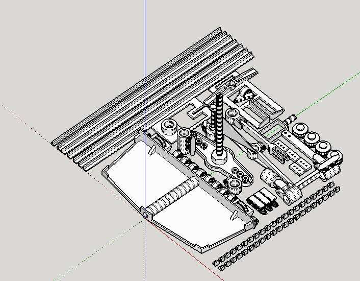

Trouwens, dit is zoals ik het ga printen. Bij elkaar ongeveer 21 cm3 Heb jij enig idee hoe lang zoiets grofweg duurt? Een uur, een dag? Ik heb zoveel mogelijk platte vlakken horizontaal gelegd omdat ik het idee had dat horizontaal, in 1 vlak, printen sneller ging dan laagje voor laagje. En ik heb de hoge componenten zoveel mogelijk bij elkaar gezet zodat de printkop zo kort mogelijke afstand ertussen hoeft af te leggen. Of maakt het niet uit?

Kuifje,
Ziet er goed uit. Neem aan dat je de onderdelen zo neerlegt dat je niet in de lucht moet printen. Anders moet de een ondersteuning laten printen. Sommige slicing programma's doen dit automatisch. Blijf er wel bij zodat je het print proces kan onderbreken. Zal wel wat tijd (uren) kosten om dit te printen.

Kuifje,
MVG Arnold
Toen ik de kikker uit mijn OP printte, werd inderdaad automatisch een so dun mogelijk supportstructuur meegeprint die ik er later moest afbreken. Ik heb dat zoveel mogelijk vermeden hier, maar dat gaat niet helemaal natuurlijk.
Vandaag naar fablab geweest om te printen, maar onverrichter zake teruggekeerd. Naar verluidt was mijn ontwerp te gedetailleerd om op de ultimaker te printen, aar zou ik meer kans maken op de UP mini. Echter deze heeft een kleinere afmeting zodat ik de onderdelen opnieuw moest arrangeren. Volgende week beter!
