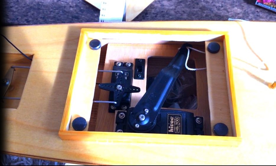

Toch nog een kleine maar zinvolle modificatie. Door de aangepaste zeilen is een normale servo eigenlijk te licht qua koppel. Nu met een volwaardige 'zeilwinch' heb ik (meer dan) genoeg koppel:yes:. Dus of het swingrig toepassen of een wat zwaardere servo inzetten. Wat ik nu heb is misschien een beetje overdreven (10 kg.cm?). Past ook maar net...

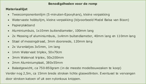

Maar toch bedankt voor de hint. Ik ga swing-rig proberen, maar dus niet minder dan 3 kg servo’s als ik jouw verhaal zo lees. Ik had al scheef bij conrad naar 1 kg gekeken omdat die zo klein en goedkoop zijn, maar dat is dus een echte valstrik.
misschien een aanbeveling om in de stuklijst op te nemen...
Bij een swingrig mastpositie is niet hetzelfde als de mastpositie van een conventioneel rig. De mast positie van de swingrig zit meestal 20mm verder naar voren. De Basic Jolle heeft veel van een RG65. Wij zeilen in Rotterdam met dit type boot maar gebruiken een schootservo van minimaal 10 kg. Bijvoorbeeld de MG946R van Towerpro.

Anders even een nieuw draadje aanmaken of een bouwverslag van jouw project. Vragen stellen en beantwoorden wordt lastig zonder platform. De materiaallijst is niet van mij, maar komt denk ik uit de destijds vertaalde versie. Ik neem aan dat je deze beschrijving kent, zie bijgaand.
