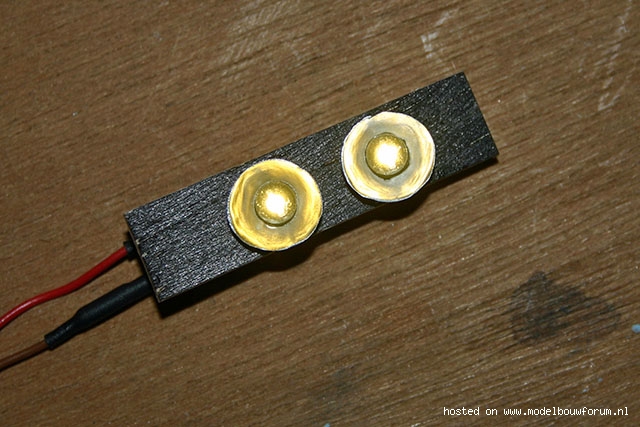

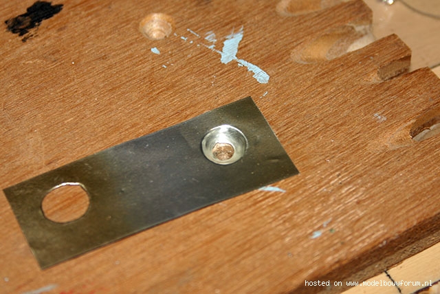

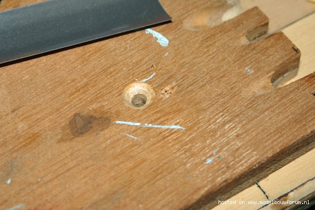

Even een setje landingslichten gemaakt.
Met een souvereinboortje een malletje voor de reflector gemaakt.
Vervolgens een stukje uitgegloeid lithoplaat in de mal gedrukt.
Felle, witte 5mm led met 120 gr. straalhoek.

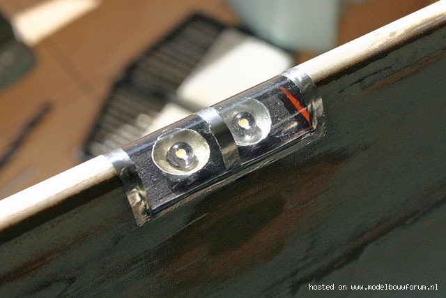

Ik vond nog twee fotootjes die het subprojectje "landingslichten" completeren.
