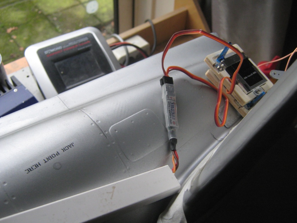

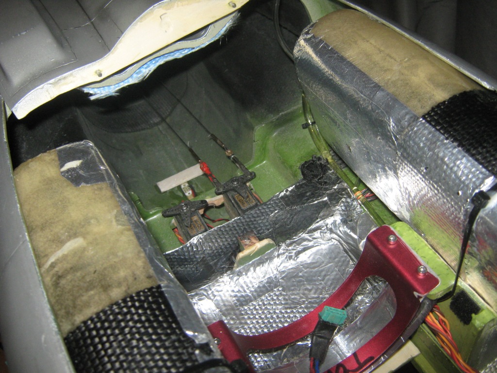

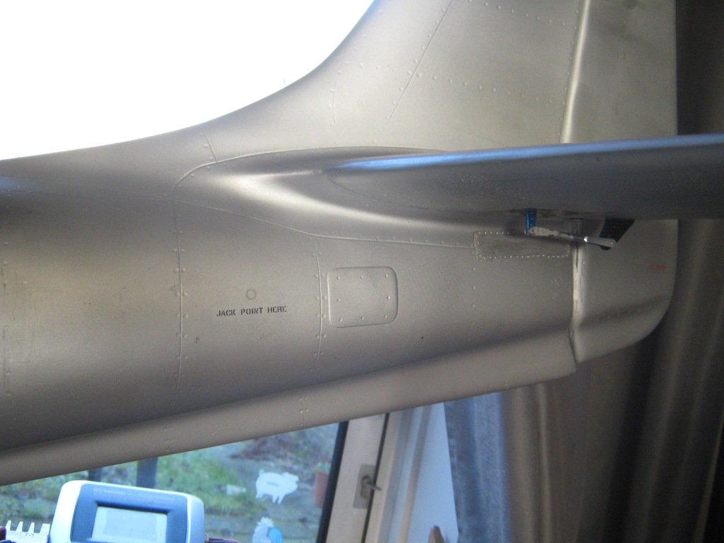

Een nadere toelichting: de aansturing naar de hoogte roeren was +/- 1mtr lang dit bleek niet goed te werken, ondanks gebruik van een koolstof staaf.
De ingewanden er uitgehaald en opnieuw beginnen de servo,s besteld en alles achter in de staart monteren.
Het richting roer blijft aangestuurd door staalkabels, opnieuw afgesteld geen speling.
De plaats van de servo,s bepaald aftekenen en uitzagen (moet eerst op de servo,wachten).
Oh ja het hoogte roer is 22 mm dik dus ruimte genoeg.
