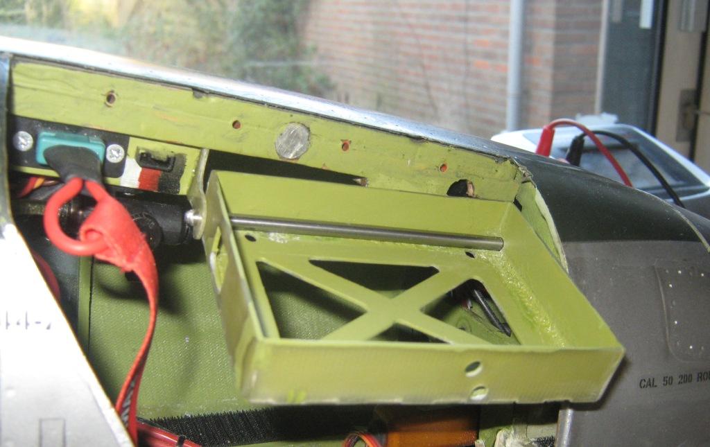

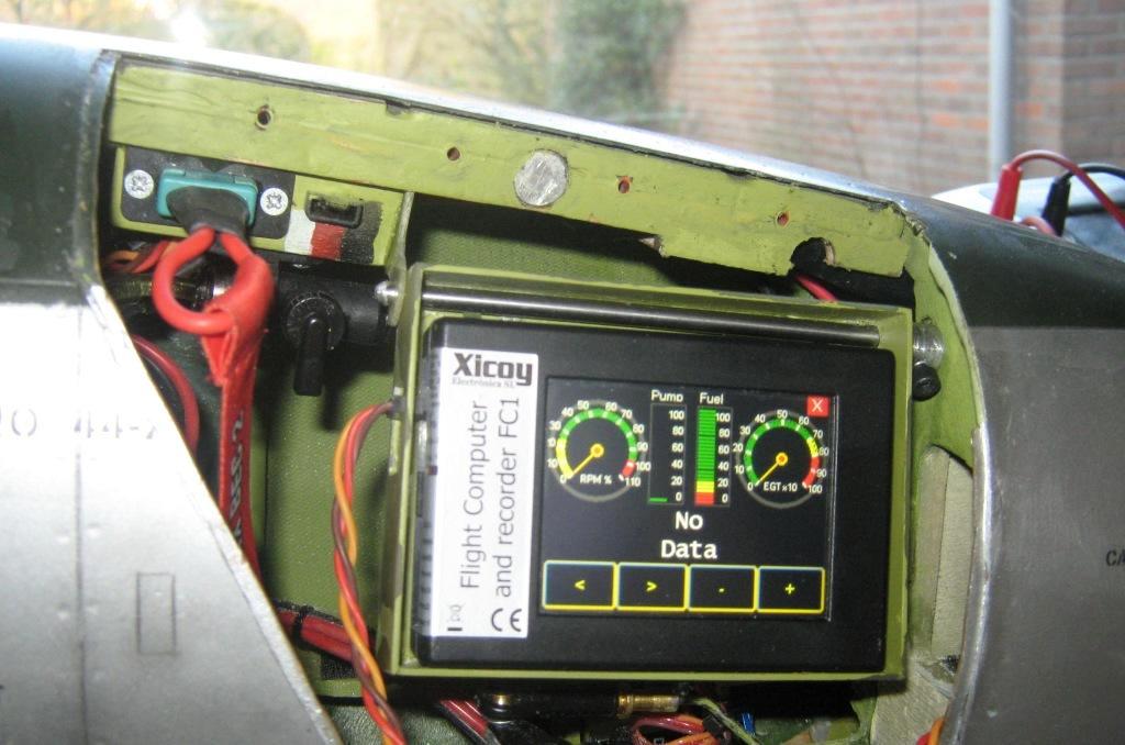

    Weer wat nieuws bedacht, Flight Computer paneel, komt langzaam naar buiten als het luik verwijderd wordt.
    De houder is gemaakt van glasvezel plaat.

    Gaaf zeg! Hoe werkt t? Gasveertje?

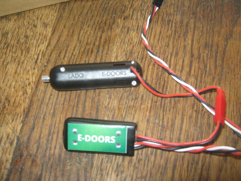

    Met deze: gekocht bij Berto (tijd geleden) ideaal beter als een servo in zijn eindstand gebruikt die geen noemenswaardige stroom ook niet onder belasting dus prima voor luchtremmen enz..
    Heeft ook zijn eigen regel elektronica( schakelt uit op stroombeveiliging) kan rechtstreeks op de ontvanger.

    Het werkt verder goed, staat wel wijs een paneel wat naar buiten draait.

    Ben ook benieuwd hoe je dat dan geschakeld hebt Dick! Jehaalt t luik er af en dan komt hij naar buiten? Microswitch?
  18. Dickie
    Dickie Guest
    Melvin : microswich is achterhaald word via de zender aan of uitgezet, bij een microswich kan bij blokkering de boel uitfikken.

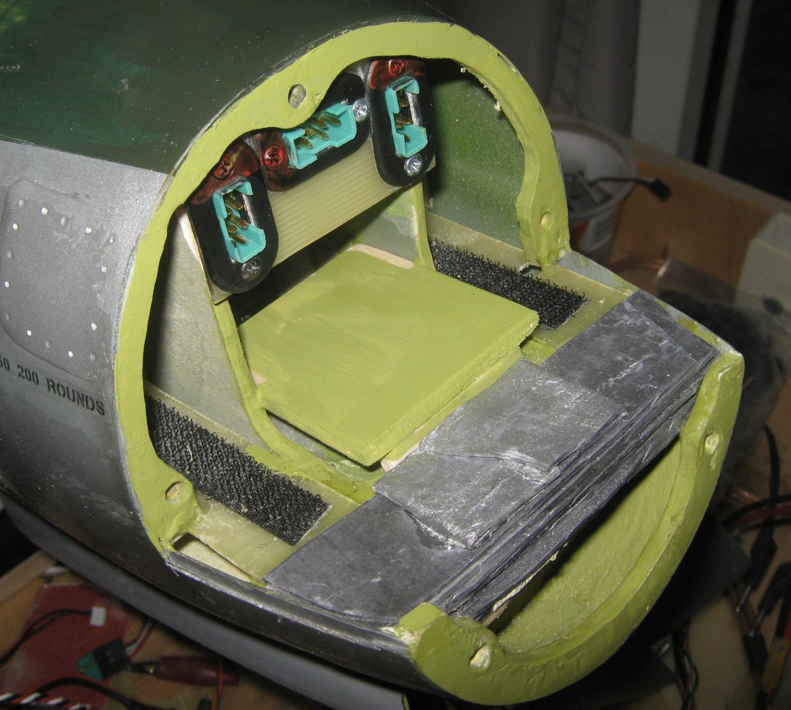

    De accu stekkers voor in de neus geplaatst door montage van de diverse onderdelen kan er weer heel wat lood uit de neus, zit allemaal vlak bij elkaar.

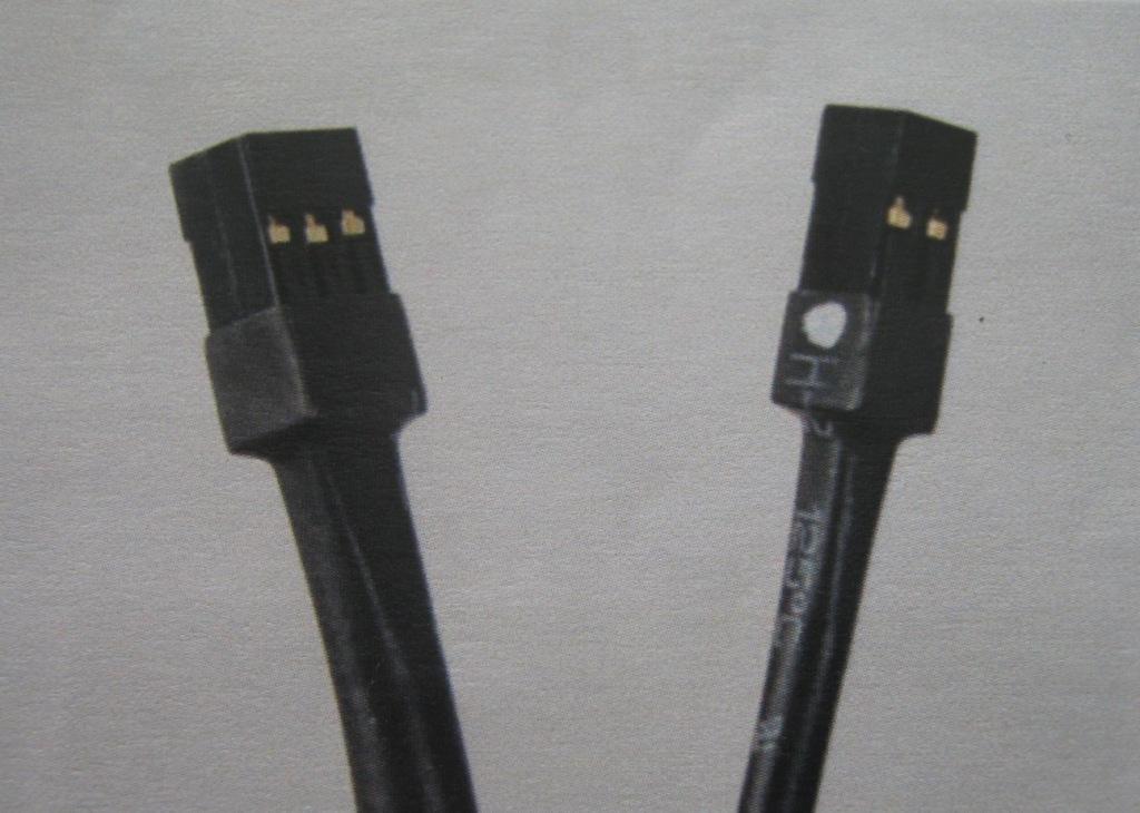

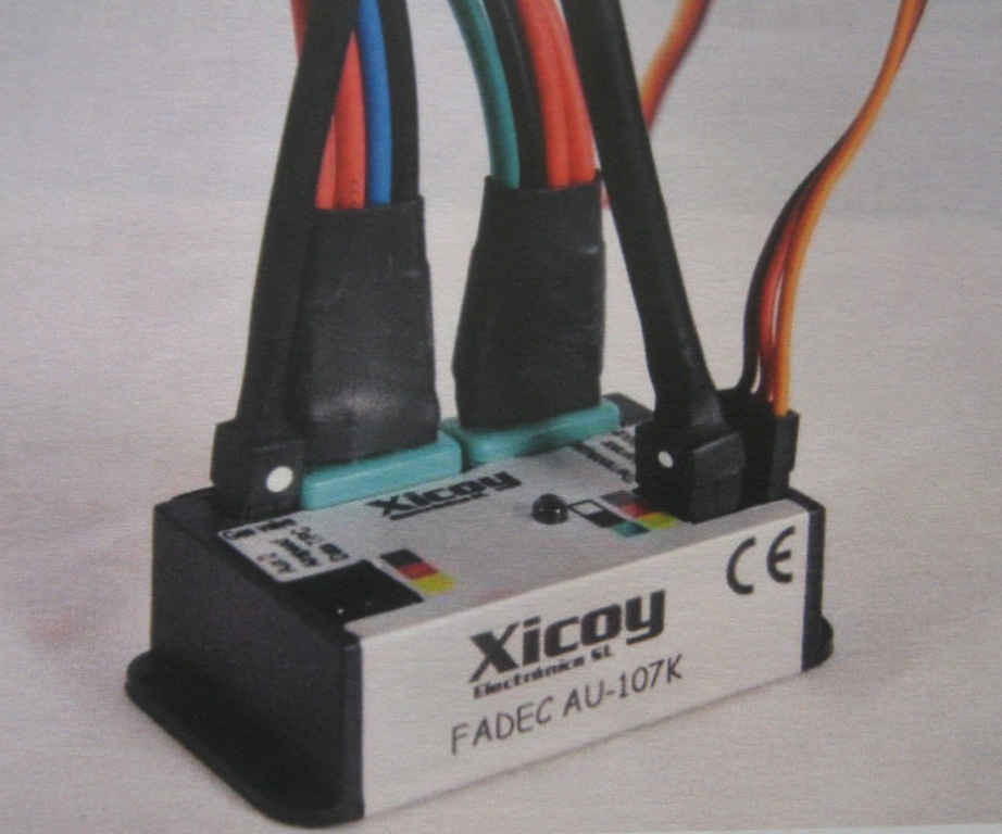

    Na een koude Zondag wilde de turbine niet opstarten het was te koud om uit te zoeken wat het probleem was dus alles maar weer ingeladen en op weg naar huis daar alles nagekeken.
    Niets gevonden dan alle bedrading van de turbine maar eens langslopen en ja hoor door het leggen van nieuwe kabels
    was er uit de E.C.U een kabel losgekomen, van de startkleppen.
    ondertussen alle kabel maar weer eens opnieuw bekabeld en de E.C.U een betere plaats gegeven meer in het zicht.
    kabel met de stip.
