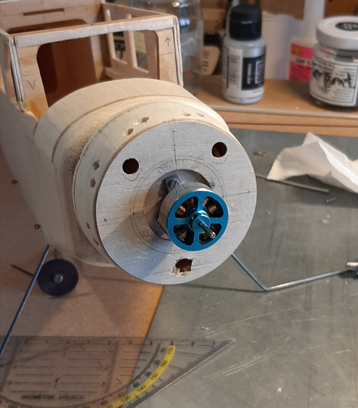

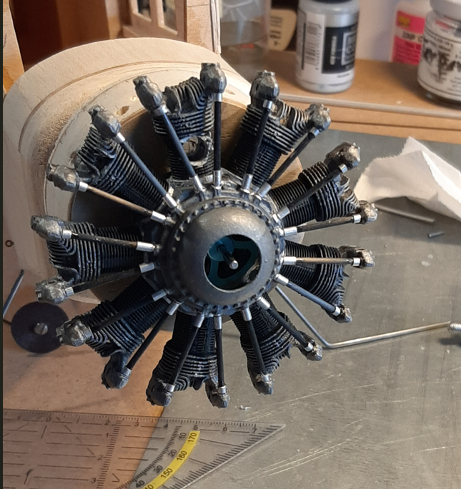

Eerst moet de dummy gecentreerd op de romp.
(Tijdelijk) gelijmd.
En nu weet ik waar die precies aan de romp geschroefd moet worden.
Zaakje weer loshalen en rompstuk afmaken.
Straks, als de bekleding er op zit, kan ik de dummy er precies gecentreerd op plakken. :)

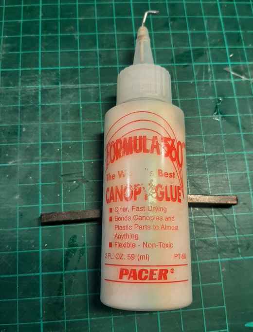

Het wordt tijd om plastic raampjes op het framepje te lijmen.
Maar!
En dat is niet de eerste keer: dit spul is zwaar ingedikt.
Laat zich dat weer verdunnen?
Met wat? Water?
Of toch maar (weer) een nieuw flesje kopen?
Of een andere lijm gebruiken (plastic op lithoplaat)?

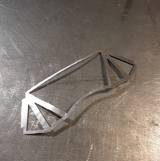

De voorruit.
Dit lag er.
upload_2022-12-1_22-59-19-png.518969

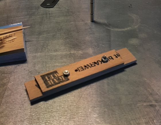

Telkens waar een buiging moest komen dit hulpstukje vastgeklemd (geschoefd), en voorzichtig ombuigen . . .
Na passen bleek dat het frame 1,5 mm te breed was! :mad:
1,5 mm er tussenuit geknipt, de twee helften tegen elkaar uitgelijnd en met stukjes plakband vastgezet op plastic.
De voorruit er met UHU Endfest op gelijmd, fixeren met magneetjes, en vanochtend gekeken.
Helemaal goed, en wat lijmt die Endfest goed! (weet ik al bijna 'n halve eeuw . . . ) :)
En nu past het wel.
Binnenkort beginnen met bekleden. :)
