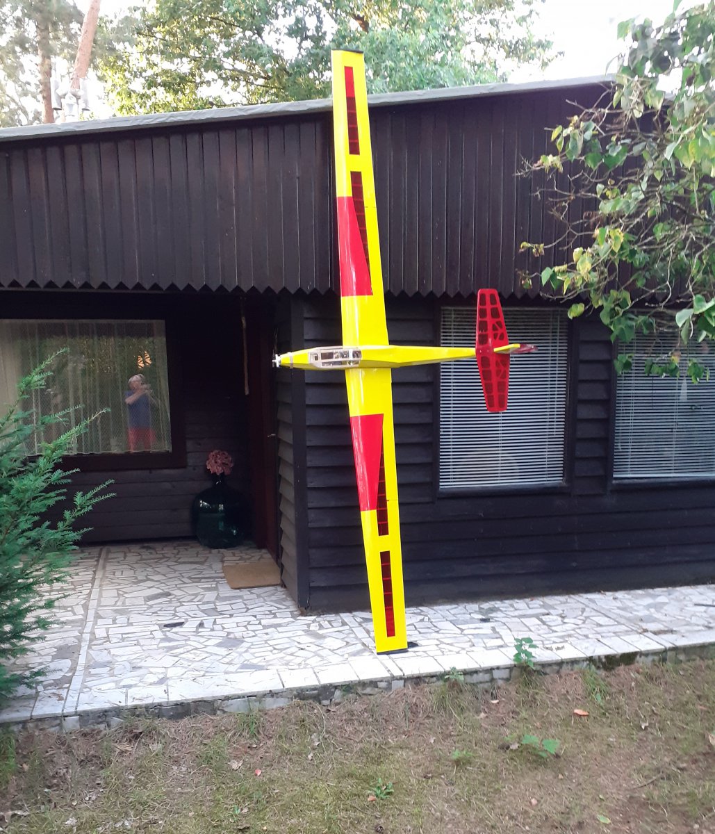

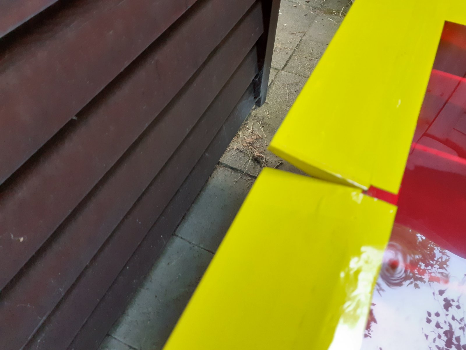

    Nog een foto van totaal met nieuwe vleugels en een met verschil in uitslag flap en aileron landing mode .
    Als ik nog meer uitslag wil zal ik de servo arm groter moeten maken , servo aileron gaat tot 90 ° als ik max rol geef .
    Nog maar eens even test vliegen voor ik dat doe

    Verschil lijkt mij vrij klein, zou eerst proberen om de flaps wat verder naar beneden te zetten.
