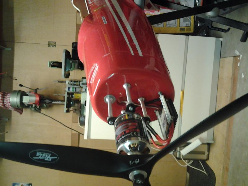

Na een lange tijd ben ik er aan toe om weer aan de BL te klussen.
Aangezien bij de crash de motor ophanging gesneuveld is (een slappe alu mount) wil ik het nu anders monteren.
Bij de nieuwe motor zit een motorkruis, alleen weet ik niet goed hoe je die moet monteren aan het motor schot.
Er moet wel enige afstand overbrugd worden, aangezien het nu een 6374 betreft zal het koppel ook wel enorm zijn.
Ik dacht aan een buis en dan 4 draadeinden, maar misschien is dat niet tegen het koppel bestand.
Ik hoor graag even wat jullie breinen hiervan maken.
PS. De stekkers gaan er t.z.t. af en worden rechtstreeks gesoldeerd aan de ESC.
Je kunt dat kruis er toch zo afhalen en de motor omdraaien, dus achter het motorschot monteren? Zo te zien hoef je dan niet eens de as door te tikken, die lijkt een heel eind uit te steken.
En anders zou je het precies zo kunnen doen als bij je oude Taxi.
Weet je, dat is eigenlijk niet eens zo'n gek idee :)
Dat ik daar zelf niet aan gedacht heb.
Alleen vraag ik me af of zo'n klemconus sterk genoeg is (er mag tot 2750W door de motor).

Ook een 6374 -168 kv
Met een 19x12 drieblad 10 kilo trust op de bok en 70 amp verbruik.
Durft ik niet te klemmen met zo'n conus.
4 afstandhouders (75mm lang) gedraait uit 15 mm alu, voetje 15 gelaten rest naar 10mm dik.
Heb er op gelet of het tordeerde bij het testen maar dat kon ik niet ondervinden.
Sorry voor de foto op zijn kant
