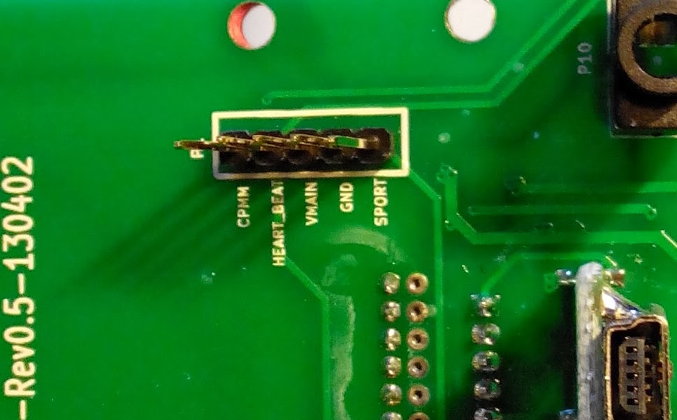

De JR-stekker wordt dus aan de ene zijde rood-zwart-geel
De gele aansluiting moet aangesloten worden op de S-Port aansluiting van de Taranis.
Rood komt op VMAIN en zwart op GND (zie foto)
De Taranis hoef je natuurlijk niet open te maken. Dit was de duidelijkste foto die ik kon vinden.
De JR-stekker aan de andere zijde is gewoon zwart-rood-geel en die sluit je aan op de S-Port van de X6R
