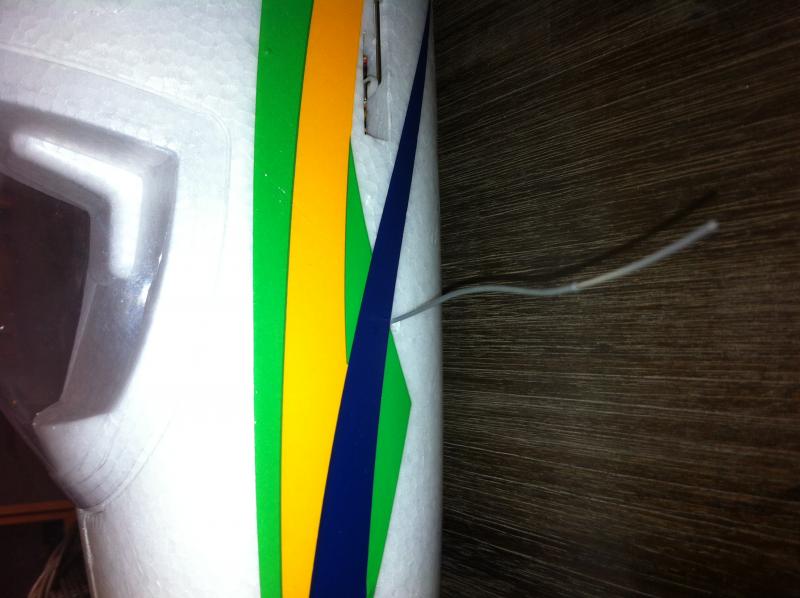

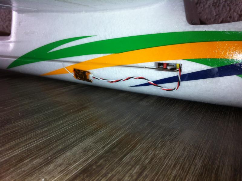

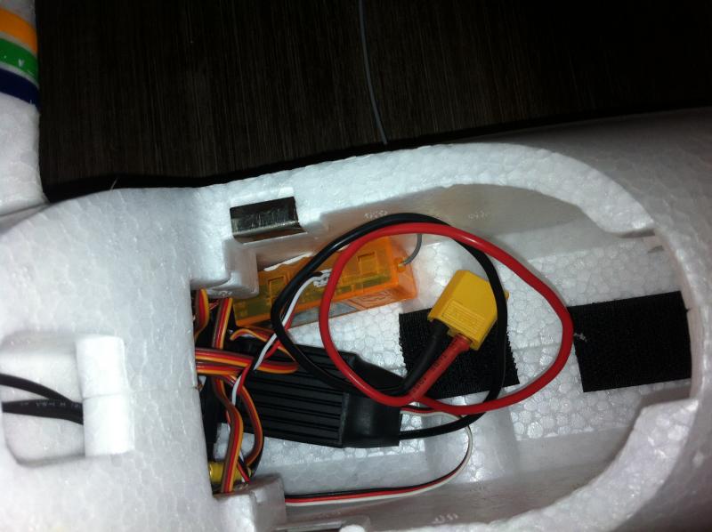

Ja ik zat inderdaad aardig hoog haha, normaal ging het nog wel op die hoogte, maar deze keer niet. Ik gebruik en Spektrum DX8 en gebruikte daar nog een Orange R615. Heb nu een R620 ingebouwd(met langere antenne) en een R100 satalliet daar ingeplugt! Heb de antenne van de R620 zelf via een gaatje in de romp naar buiten gestoken.
Heb dit nog niet kunnen testen maar ben van plan dit maandag a.s. te doen, zal zo wel even een fototje posten.

Hier de afbeldingen van de nieuwe ontvanger die erin zit + satalliet

@ Nandero: Je satelliet buiten de romp bevestigen heeft geen enkel effect (behalve dat-ie eerder beschadigt); het 2,4 Ghz signaal gaat net zo makkelijk door het piepschuim heen hoor. Tenzij je de romp inwendig hebt versterkt met carbon natuurlijk...
Wat wel uitmaakt: Zorg dat de antennes van ontvanger en satelliet een hoek van 90 graden met elkaar maken, dat verkleint de kans op signaalverlies.
