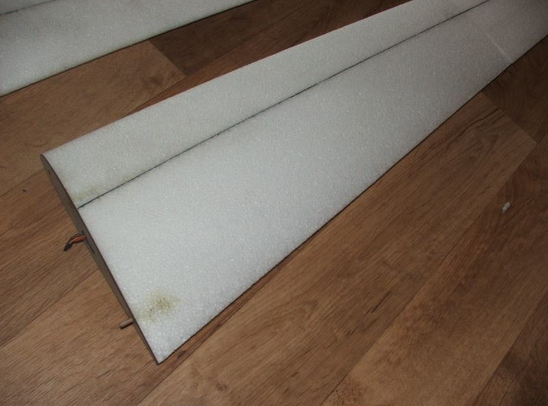

Naast nog vele andere heb ik wel de volgende vraag: wat zijn de basisprincipes als je zo'n EPP vleugel met carbon wilt versterken?
Boven/onder?
Liggend of staand?
Vorm van het carbon profiel?
Hoe te verlijmen?

Carbon altijd met epoxy verlijmen.
Boven en onder.
DE vorm zou ik licht weefsel in de vorm van een driehoek op de vleugel lijmen, basis bij de wortel, punt bij vleugel tip.
Maar als je dat doet zal je ook je vleugelbuis steviger moeten verankeren, want een vleugel die stijver is gaat ook grotere krachten op de vleugel verbinder uitoefenen.
Als het niet buigt dan breekt het
In ieder geval geen epoxy ! De koolstof strengen en buizen met foamsave ca lijm er in lijmen .
Vleugel op bakpapier leggen en met ca inlijmen + activator , werkt als een “malle”
(Geen epoxy ivm gewicht, stijfheid en verkleuring)
Ca lijm breekt voor dat de koolstof zijn werk kan doen, epoxy blijft verbonden met koolstof tot breuk van de koolstof.

In de video van hierboven lijmt de man een carbon rod aan de boven- en onderzijde in de vleugel.
Staaf of buis?
Wat zijn in dit geval passende maten?
3 mm, over de hele lengte, boven en onder?

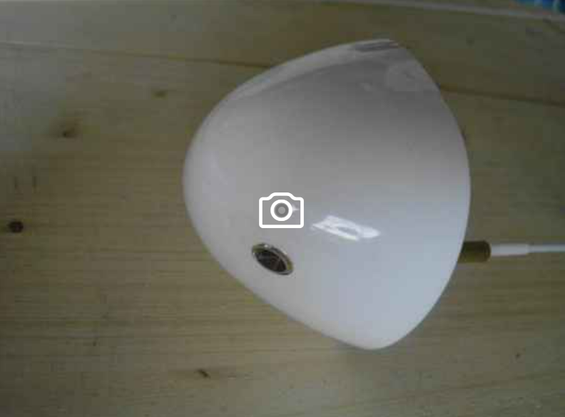

Er is één nadeel aan een ontkoppelhaak in het midden van de neus, en vooral bij kleinere modellen: de accu kan niet meer voorin de neus geplaatst worden, en daardoor is er dan vaak extra lood nodig om het zwaartepunt op de goede plek te krijgen. Ik heb zelf meerdere zwevers met de haak (een pennetje achter een sleufje) in de zijwand van de zwever. Mij heeft het nog nooit problemen gegeven.
Ik opteer altijd voor de schaal lokatie. Wat bij de echte werkt ,werkt ook voor het model .
Dat is mijn uitgangspunt .
Nou moet ik zeggen dat mijn zwevers niet onder de 2 meter komen . Dat maakt het wel makkelijker.

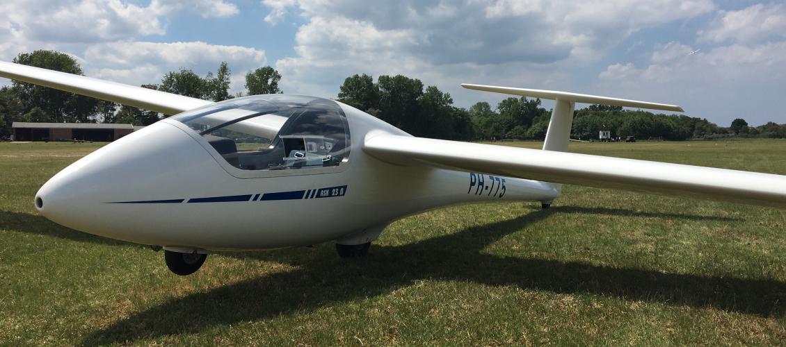

Helaas moet ik je terechtwijzen Serge;). Ik heb even gespiekt in je bouwdraadje van de ASK-23 (die trouwens heel gaaf wordt! :worship:. Maar bij
de ASK-23 zit de sleephaak nl niet in het puntje van de neus, maar net voor het neuswiel. Kijk maar eens op deze foto:
ik ken natuurlijk niet alle overwegingen van de ontwerpers, maar twee redenen voor deze plek van de sleephaak kan ik wel bedenken: als er al een versteviging voor het neuswiel zit, dan is het natuurlijk handig om daar je aangrijpingspunt voor de sleephaak aan te bevestigen. En een andere reden is dat de stuwdruk voor de snelheidsmeter in de opening voor aan de neus wordt gemeten. Als daar tijdens de sleep een kabel voor zit kan dat een te lage snelheid op de snelheidsmeter suggereren. Aangezien de ASK-23 een overgangstrainer is waar ook minder ervaren vliegers op vliegen is dat niet wenselijk.
Maar in de bodem kan dus even goed, lijkt me, toch?

Helaas moet ik je terechtwijzen Serge;). Ik heb even gespiekt in je bouwdraadje van de ASK-23 (die trouwens heel gaaf wordt! :worship:. Maar bij Bekijk bijlage 526527 de ASK-23 zit de sleephaak nl niet in het puntje van de neus, maar net voor het neuswiel. Kijk maar eens op deze foto:
Je hebt volledig gelijk . Na wat langer zoeken inderdaad .
Nou ja hij zit er nu :hammer:.
